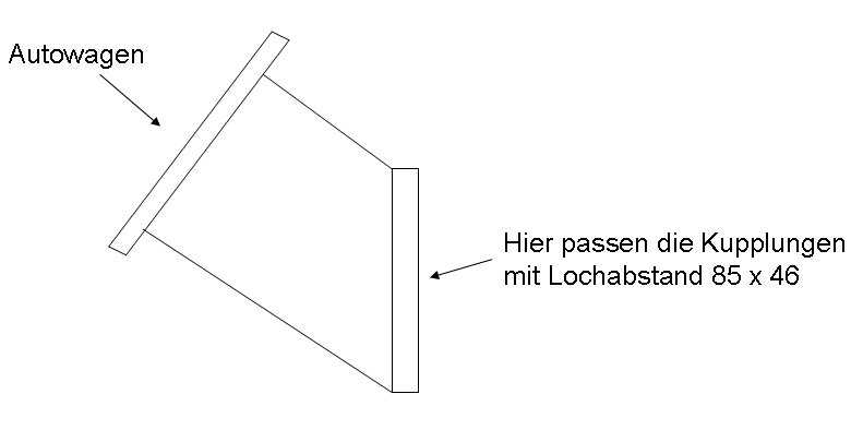

BeitragVerfasst am: 13.04.2011 11:14:50    Titel:
Moin,
nicht lachen, habe mal gemalt:
Ist ein Schweißteil...
@ ChristianAC: ne, das meinte ich nicht, ist mit zu mächtig.
Trotzdem Danke
So, habe mal nach der Nummer gegoogelt und siehe da, das Teil meine ich.
Wer hat das in alt, aber gebrauchstüchtig?

Ich hab bei meinem genau die selbe wie die hier http://www.offroad-forum.de/viewtopic.php?t=46493 drauf. Puch 300 GD W461 bj. 1986 ÖBH Version. Lochmaß 85x45 NICHT 85x46)
Und ziehe damit meinen Frech - Hoch 1,5ton. Anhänger.
Hab auch ne Kugelkopfkupplung Dazu, allerdings ohne Wechselbock. Sind ja auch nur 4 Schrauben, und sooo oft muß ich sie ja auch nicht wechseln.
