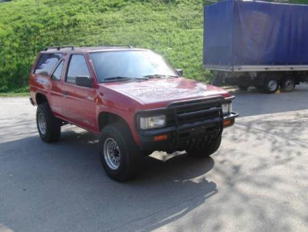

Das isser

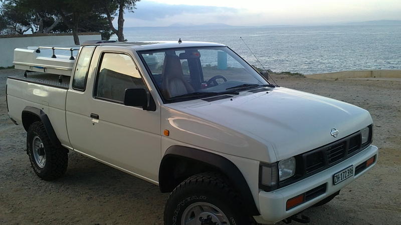

Mein Pickup ist kerngesund Ja Den V6 konnte ich bislang nicht richtig testen, aber Motor u. Getriebe sind ok.
Wie ist der Zustand von Deinem PickUp?
Guggst du Love it

Der PickUp is ja mal richtig lecker... zumindest vom Blech her.
Die große Frage dabei ist wie der Rahmen aussieht. Da verstecken sich oft die bösen Überraschungen, auch wenn er blechmäßig so dasteht wie Deiner.
