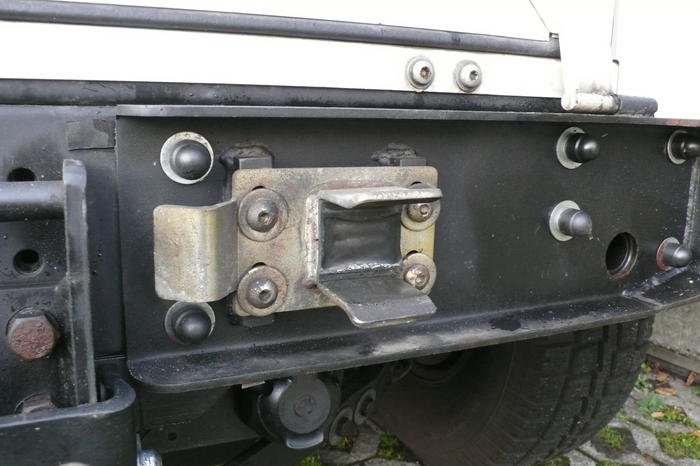

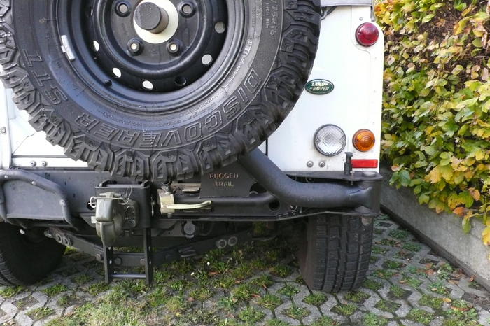

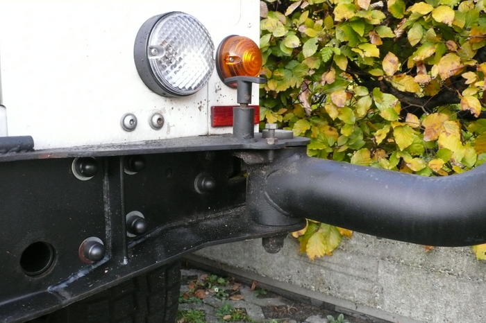

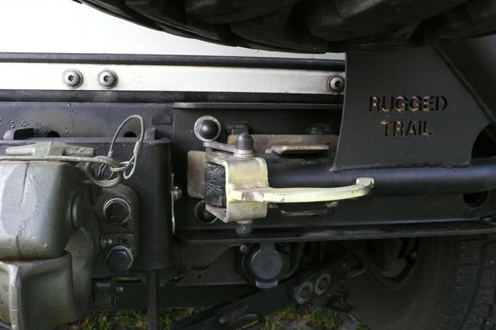

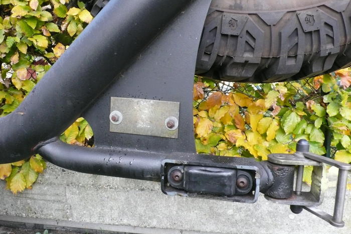

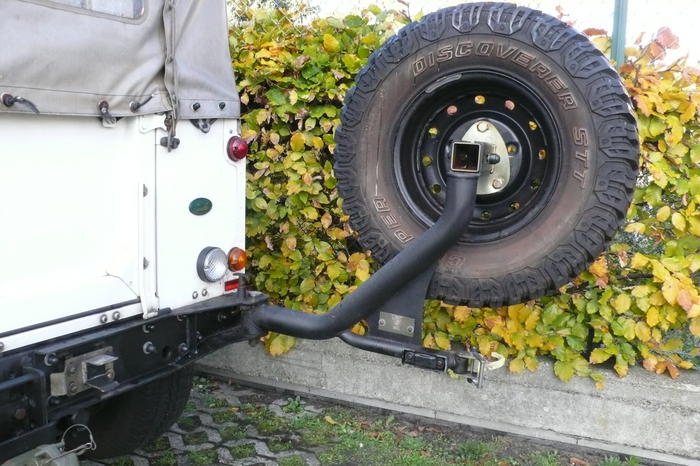

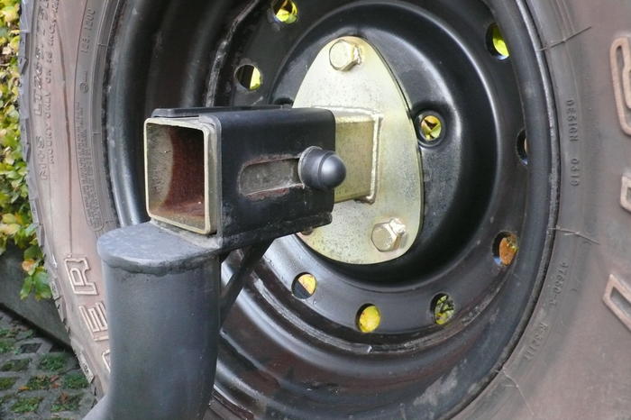

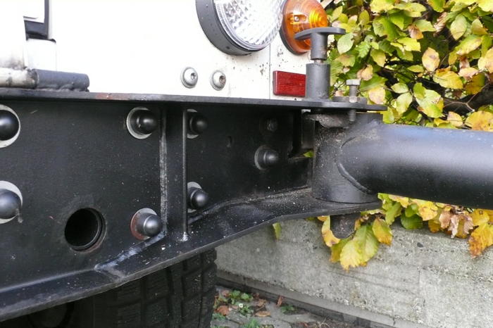

BeitragVerfasst am: 30.10.2009 10:59:02    Titel:
Hier sind ein paar Bilder von meinem "Rugged Trail" (Frogs Island).
Der Träger ist aus einem U-Profil Teil, der Kaymar dagegen ist 2-teilig.
HTH
Gruß aus Berlin
Wolfhard

BeitragVerfasst am: 02.11.2009 16:31:44    Titel:
@ Wolfhard: Ja genau, das sind genau so Bilder wie ich sie mir erhofft hab, man kann alle Details gut sehen. An eine Arretierung im geöffneten Zustand hätt ich jetzt z.B. garnicht gedacht, auch die Verstellung des Radhalters ist gut gelöst. Danke, Andreas
