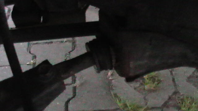

Kingcap
Wohnort: Wald in da Oberpfalz
BeitragVerfasst am: 12.04.2011 19:07:06    Titel:
diese is gemeint Grins
No Pick No Rost No Fun
Kingcap
BeitragVerfasst am: 12.04.2011 19:09:32    Titel:
nochmal Grins

BeitragVerfasst am: 12.04.2011 19:44:59    Titel:
Perfekt, danke. Schau ich mir morgen mal an. Wie seh ich, ob dem was fehlt? Drann rütteln und schauen ob sich was bewegt? Oder es kann sein, dass es oval ist, oder?
Rheinländer
1. MD21
BeitragVerfasst am: 12.04.2011 20:16:59    Titel:
Ja genau, das ist die Zugdruckstrebe. "oval" siehst du nicht ohne Auseinandernehmen. Kann aber auch Klacken ohne sich bereits ausgeschliffen zu haben.
Wenn du die Zugdruckstrebe ausbauen willst, die Achse mit irgendwas abstützen (nicht anheben-nur abstützen), Wagenheber eignet sich sehr gut.
Rheinländer
1. MD21
BeitragVerfasst am: 12.04.2011 20:41:53    Titel:
Diese "Stange" kriegst du mit der Hand nicht bewegt. Sie zieht und stütz sich gegen den Rahmen. Die Bewegung wird von zwei Gummipuffern gedämpft, die irgendwann aushärten.
Die Stange feilt dann in dem Rahmenloch, daher das Oval. Stange und Bohrung der Gummis kann gefettet werden, nicht aber die Seiten der Gummis fetten, die brauchen ordentlich Kontakt zum Abstützen.
An der Rahmenseite findest du wahrscheinlich eine vergammelte Aufnahme für die Gummis.
