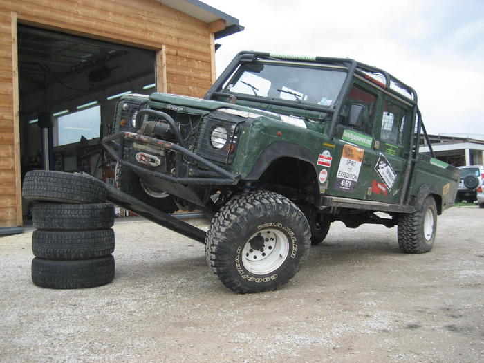

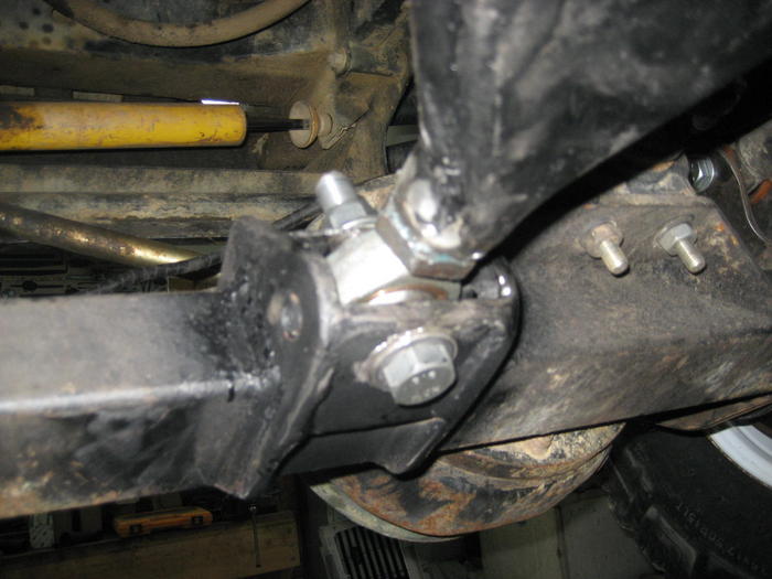

hi !!
ich war so in bastellaune und hab ein bisserl probiert.
die verschränkung ist GEWALTIG ,allein die SEHR BESCHEIDERNE strassenlage spricht gegen die verwendung in einem thropyauto.
für ein reines ""gatschgruben auto "" wär so eine achsaufhängung aber das non plus ultra.
ich bleib mal bei der soft variante.
die +5 zoll dämpfer vorne sind aber nicht schlecht ,die bleiben erst mal drinnen.
gruss ,michi

Boah ist das dirty - Du machst Witze, oder? Hau mich, ich bin der Frühling

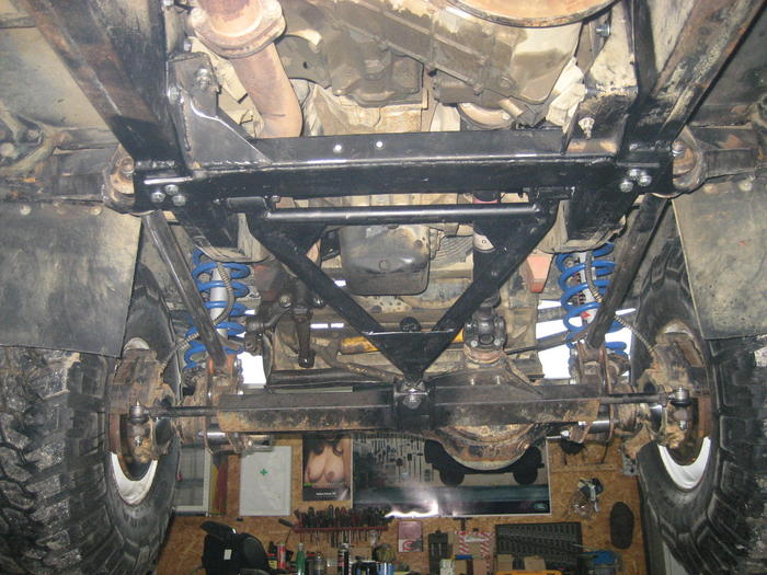

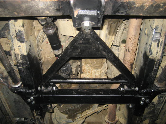

Bumpsteer, viel zu kleine Triangulation der Aufhängung. Der Grund, wieso man sowas nicht generell baut ist, dass so ziemlich alles dagegen spricht. Aber Du schreibst ja selbst "bescheiden" rotfl
Und...ähmm...die Verschränkung vorne auf dem Foto ist auch nicht wirklich gigantisch. Mein Jeep hat da einen Meter geschaft - Mit zulässigem Fahrwerk. Da kann man also bessere Sachen konstruieren. Ja

Das bestreite ich nicht Euer Wunsch sei mir Befehl
Allerdings meinte ich, dass man mit einer saubereren Fahrwerksgeometrie mehr Verschränkung erzielen kann. Denn Original ist da an der VA ja auch nichts mehr.

Versteh ich jetzt nicht ! Die Rover die wir auf dem Hof stehen haben machen alle mehr Verschränkung (Serien Defender).
Welcher Jeep macht Problemlos mehr?

Michi, und Du jammerst das Du keine Zeit hättest? Obskur Nee, oder?
Willste damit nun die SK fahren? Unsicher
Das müsste sich auf der Strasse etwa so fahren wie mit ausgeschlagenen Längslenkerbuchsen Obskur
Bei jedem Lastwechsel will das Auto in eine andere Richtung.

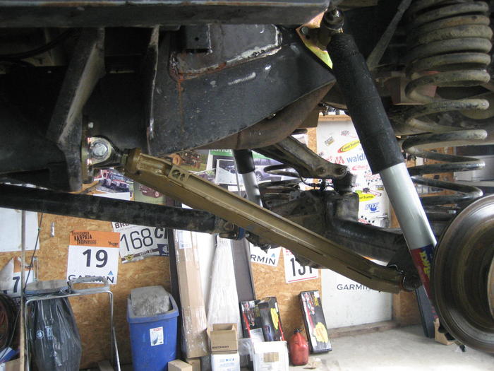

Ich finde die Idee gut, vor allem Respekt dafür das auch einfach mal auszuprobieren YES
Ein Nachteil der mir auffällt ist halt der geringe mögliche Abstand in der Höhe zwischen den Anbindungspunkten der Längslenker und dem des Dreiecklenkers an der Achse.
Ansonsten fänd ich das mit einem Gleichgangzylinder anstelle der Spurstange eine schöne Lösung ...
BeitragVerfasst am: 20.04.2011 09:58:34    Titel:
Ja aber da hörts dann halt leider auf mit Straßenzugelassen. Das ewige Thema einer real legalen Hydrolenkung. Auch wenn moderne Obritrole Notlaufpump-Eigenschaften haben, dürfte das einer Zulassung im Wege stehen.
Was mir hier Sorgen macht ist eine Vollbremsung. Wie Du und ich weiter oben schon schrieb, ist die Anlenkung des Dreiecks sehr klein, die resultierenden Kräfte bei Achsverdrehung (=Bremsung) sind enorm. Zudem wird das Fahrzeug massiv zur Seite ziehen durch die Zwangslenkung.
Respekt...Ok, für die Zeit, sowas zu bauen. Wider besserem Wissens, dass es technisch untragbar ist. Unsicher

Nicht ganz, der Präsident hat den Panhard eliminiert.
