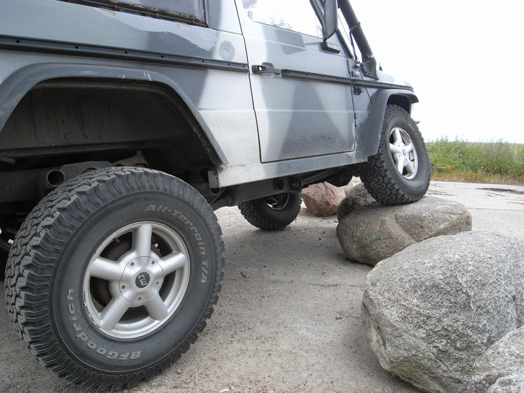

 Dateiname:  Foto0489.jpg

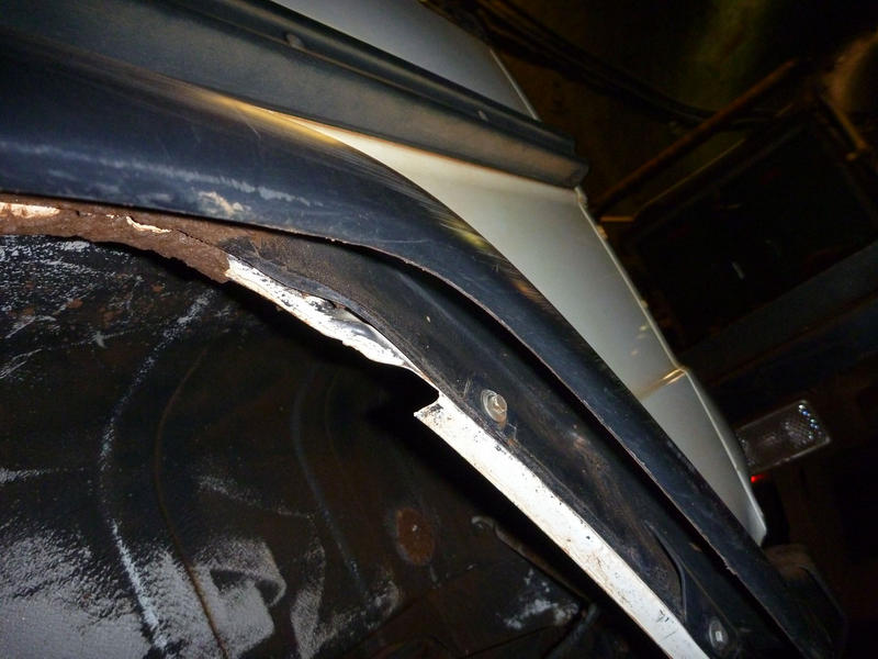

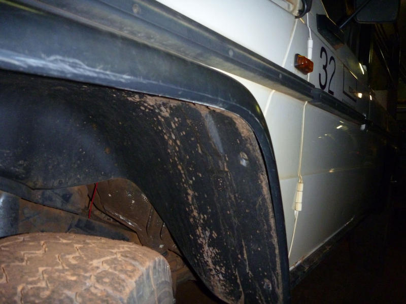

Was leider noch nicht so ganz klar ist ob die Verbreiterungen von g-classics mit den breiten Innenkotflügeln passen und sich wie beim Original verschrauben lassen. Habe mal zwei Bilder von einem 300 cdi aus unserem Bergwerk eingestellt. Interessant ist das dieser hinten den Blechausschnitt hat, aber keine Innenkotflügel, vorne aber schon. Zu sehen ist auch wie die breiten Innenkotflügel vorne verschraubt sind. Mein Stand ist das der hintere Ausschnitt bei breiteren Reifen als 235/85 R16 und den schmalen Achsen mit Spurverbreiterungen und bei den breiten Achsen sowieso zwingend ist, da sonst beim Einfedern der Reifen ans Blech schlägt.

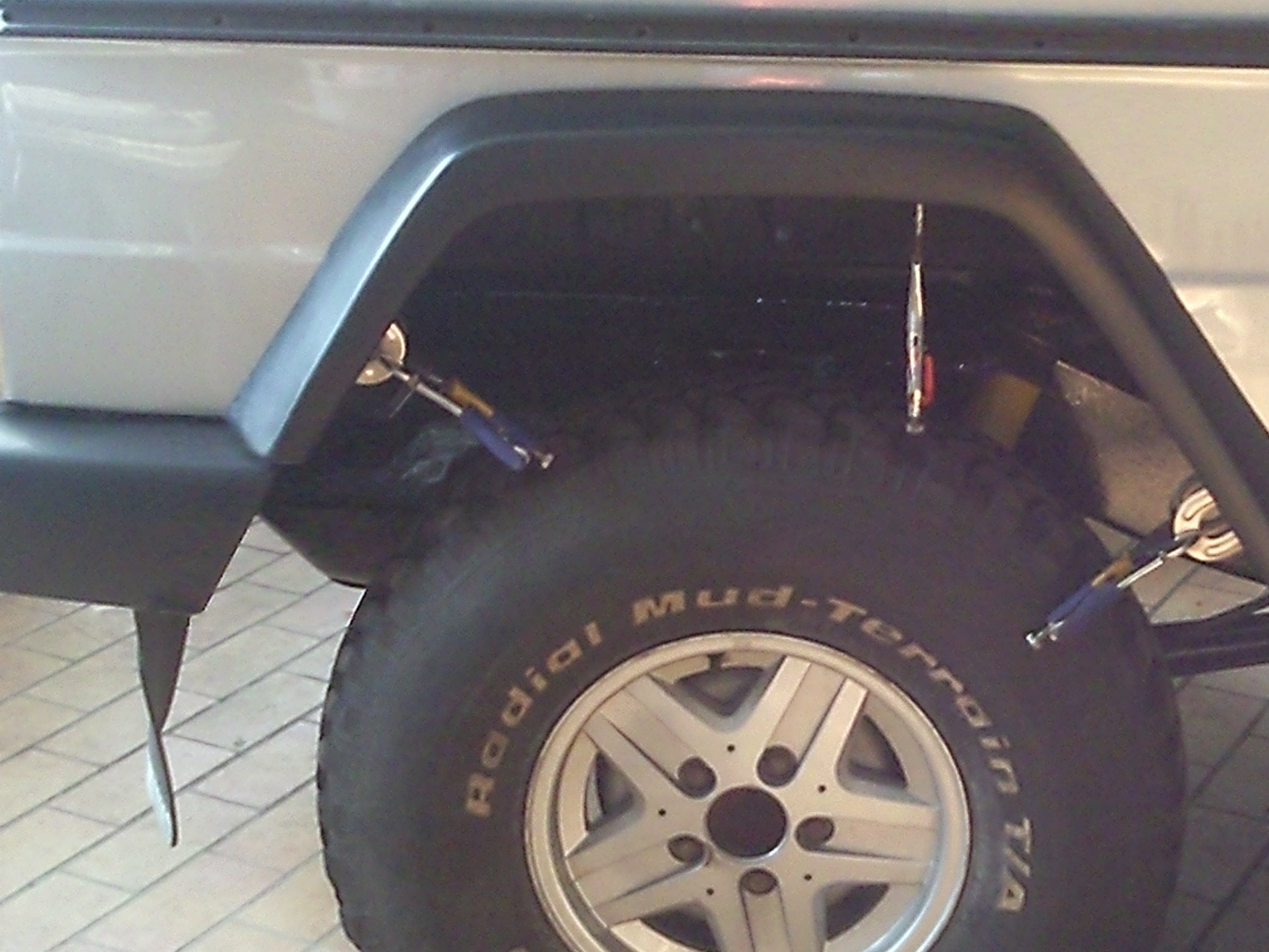

3,5 cm Bodylift und 3 Strich Weiss Federn. Das grundsaetzliche Problem bei Reifen breiter als 235/85 R16 auf Serienfelge ist sowieso, dass Du zwar das Blech wegschneiden kannst, mit Pech aber der Reifen trotzdem an der Stelle schleift, halt nur spaeter. Haengt ganz vom Fahrwerk, Bodylift ja/nein und der Beladung ab. Das muss man sich imho ganz genau angucken wenn man alles angebaut hat. Das Blech wirste wegen den Innenkotfluegeln ja eh kuerzen muessen.
hier mal ne Ansicht meiner "polnischen" GFK Verbreiterungen hinten... Die werden halt ganz normal aufs Blech geschraubt und shcliessen innen passend mit dem Blech ab. Man kann also die Verbreiterung ranhalten, die Schnittkante am Blech anzeichnen, Verbreiterung weg und ausschneiden. wie man vielleicht erkennt, habe ich mich um die Blecharbeiten gedrueckt...
