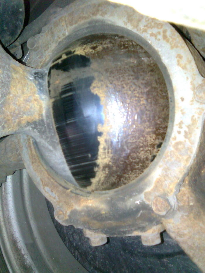

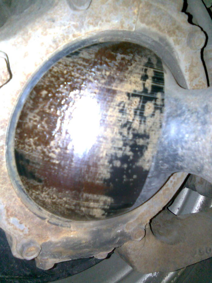

Hab da was an meinem Dicken entdeckt.......
Das sollte so bestimmt nicht ausshen!

BeitragVerfasst am: 22.04.2011 16:09:57    Titel:
Richtig. Sollte es nicht.

Hallo
Sollte nicht so aussehen,ist aber leider die Regel.

BeitragVerfasst am: 22.04.2011 18:04:50    Titel:
Zerlegen.
Kaltmetall oder Zinn, dann schleifen und lackieren.
So ist es nicht dicht.

BeitragVerfasst am: 22.04.2011 20:31:26    Titel:
Kaltmetall - Zinn Nee, oder?
Por Patch YES
http://www.korrosionsschutz-depot.de/shop_xtc/product_info.php?info=p438_POR-Patch-Paste--schwarz--118ml.html

BeitragVerfasst am: 22.04.2011 22:05:28    Titel:
Du fährst zu viel geradeaus, Du mußt mehr lenken, dann bleiben sie blank Vertrau mir
war natürlich ein Scherz, die Kugel schauen leider bei allen so aus im laufe der Zeit, und dann wird irgendwann der Simmerring undicht und das Öl läuft raus
siehe hier http://www.offroad-forum.de/viewtopic.php?t=46189
oder http://www.offroad-forum.de/viewtopic.php?t=46484
oder oder oder, das Problem haben alle, früher oder später

BeitragVerfasst am: 23.04.2011 05:57:42    Titel:
rotfl Genau Mani...
Achja, die unteren Achsschenkellager...
Weil bald saut die Achse.
Da gibt's doch Lager ausm Landwirtschafsbereich. Wie ist da die Nummer schon wieder? rotfl
Ach ja und ausschließlich originale Dichtungen verwenden für die Achsrevision! Ja
Benutz ggf. noch geschwind die Suchfunktion diesbezüglich.

BeitragVerfasst am: 23.04.2011 19:56:32    Titel:
Vorletzter Eintrag
http://baseportal.de/cgi-bin/baseportal.pl?htx=/stobi_de/Patrol&range=120,20

BeitragVerfasst am: 25.04.2011 14:06:29    Titel:
Bei mir siffts schon, hab die Dichtringe schon bestellt (Beide Seiten je 3 stk 120.- bei Nissan)

BeitragVerfasst am: 26.04.2011 05:48:43    Titel:
Das recht i.d.R. nicht.
Achswellendichtringe brauchts in erster Linie. Und Achsschenkellager allenfalls einstellen.
Sonst kannst es nach par Tagen (Stunden?) 4x4 wieder machen...
