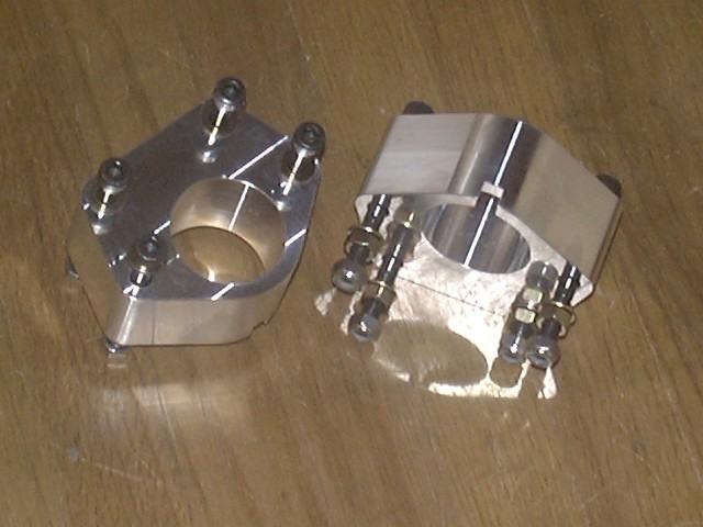

mir geht es dadrum und zwar habe ich die Drehstäbe jetzt auf 5.5cm, das ist 0.5cm vor Anschalg, die Lösung gefällt mir ehrlich gesagt nicht so ganz Unsicher
Deshalb war meine Idee, den BL 1" rauf und die Drehstäbe 1" runter, zu mal dann auch meine Vorderachsverschränkung wieder besser wird Ja Ja

mein vorschlag wäre sonst , damit du vorn wiede nen bissel federweg mehr bekommst, dir da spacer einzusetzen.
gruß
georg.v
Müllsammler
Wohnort: klosterneuburg
1. Hyundai Terracan
BeitragVerfasst am: 18.03.2006 15:02:56    Titel:
inwiefern verbessern die spacer den federweg, insbesondere den negativen?
da die drehstäbe ja an der unteren aufhängung einfreifen, ändert sich ja durch die spacer nix. oder begrenzt die obere aufhängung den ausfederweg?
oder steh ich da auf der leitung?

Der Ausfederweg wird an den oberen Querlenkern begrenzt... wenn die oberen Qerlenker jetzt weniger geneigt sind können die auch weiter nach unten.. sprich ausfedern...
