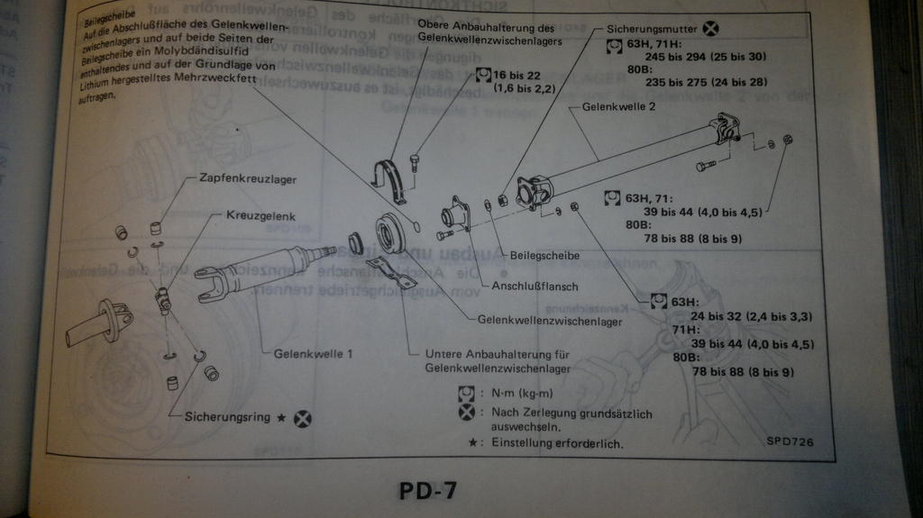

HAllo Gemeinde,
so langasm verzwifle ich an dem Ding.
Das Original-Lager hat ca. 10 Jahre (145000km) gehalten.!
vor knapp 2 Jahren habe ich es in einer Werkstatt ersetzen lassen müssen, weil der TÜV es so wollte (297,- plus AZ)..
vor 4 Monaten habe ich es wieder ersetzt (diesmal in Eingenregie und für 100,- für´s Teil vom Edwin)
Nun ist es wieder kaputt und ich habe die Befürchtung, dass ich beim Einbau was falsch gemacht habe. (kann das ?)
Hat jemand eventuell die Seite aus dem Original-Werkstatthandbuch für mich ?
vielen Dank für Eure Hilfe und Tipps
Armin

So hab Dir da mal aus denn WHB was rausgesucht,aber ruf ruhig mal beim Edwin an .
Grüße Schore

BeitragVerfasst am: 10.11.2011 19:40:52    Titel:
ich hab ja zum glück nen terrano da fällt das spezielle problem flach.... aber wenn ich das so auf der zeichnung sehe, ist das so plump, da kann man gar nix falsch machen ....

Hanswurstier hat folgendes geschrieben:
Naj man kanns Seitenverkehrt einbauen und wenns dann geknickt wird is es schnell hin Ja

BeitragVerfasst am: 11.11.2011 23:23:27    Titel:
Kingcap hat folgendes geschrieben:
Naja ...mag sein, aber wer DIESE zeichnung ausm WHB nicht "lesen" kann ... der sollte schrauben lassen ^^

BeitragVerfasst am: 15.11.2011 11:14:08    Titel: richtig eingebaut - mal abwarten
@ Hanswurstier:
sehe ich auch so.
war auch nur ne generelle Frage weil es so schnell wieder kaputt gegangen ist.
@ all others
Vielleicht gabs ja bei der vulkanisierung auf dem Metallgehäuse einfach einen Materialfehler.
Eigentlich hab ich keine 2 linken Hände und der Einbau mit Hilfe des WHB lässt keine Fehlinterpretation zu
.Danke nochmal für Eure Hilfe
