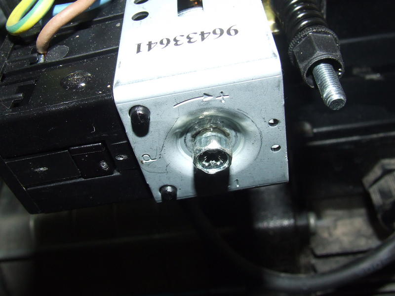

Da ich annehme, dass die beiden Schrauben für die Ein/Abschaltdrücke zuständig sind, habe ich da ein wenig rumgefummelt.
Erst war der Einschaltdruck zu niedrig, 2,5 bar = Rinnsal aus dem Wasserhahn mit zu wenig Druck für die Therme, ergo kein heißes Wasser, ergo vergrämte Ehefrau....
Jetzt habe ich wieder rumgeschraubt und die beiden Eckwerte auf 4 und 4,5 Bar eingeregelt.

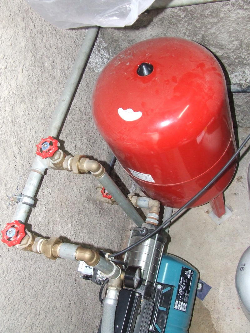

Der ganze Aufbau sieht so aus:
Die Kammer ist nur sehr klein, deshalb der komische Aufnahmewinkel.
Das Rohr unten kommt vom Tank und füllt den Behälter der Pumpe, dann gehts nach oben raus in den Vorratsbehälter und dann weiter rum um die Ecke in die Einspeisung fürs Haus.
Und hier die ominöse Einstellschrauben:

also 4 Bar sind durchaus normal, die Leitungen und Armaturen halten wesentlich mehr aus, da brauchst Dir keine Sorgen machen
was ich nicht verstehe, Wo hast du mitm Kompressor aufgefüllt?

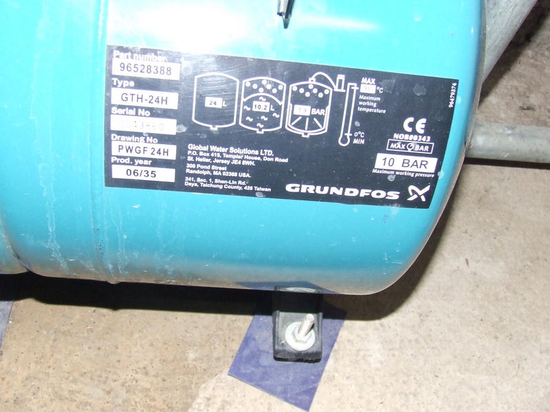

in den Roten Tank? bzw was ist das, der Vorratsbehälter? dann hat er ein und Ausgang, oder hat er nur einen Anschluß dann ist es nur ein Druckausgleichsbehälter und oben unter der Schwarzen Kappe ist ein Autoventil, dann gehört der mit Stickstoff aufgefüllt, mit ungefähr dem gleichen Druck der auch im Wasser sein soll, nicht einfach mit Luft ausm Kompressor
ich würde sagen Du holst dir nach den Feiertagen nochmal jemanden der sich damit auskennt, normal ist das jedenfalls nicht, das nur wegen dem Manometertausch der Druck nicht mehr passt

Winke Winke Würd sagen der Luftbalg in der Pumpe hatt ein Loch,der sollte denn Druck stabil halten .
Hatt dieser ein Loch bzw kein wirkung mehr würd sich die Pumpe öfter ein und aussachalten Winke Winke

Ne, hier vor Afrika werden die Druckbehälter mit Luft gefüllt, nix Stickstoff, in dem Ding ist ja eine Gummiblase, die dann (laut dem Installateur) mit 1,5 bar Luft mittels Kompressor aufgefüllt werden müssen, die Blasen sind auch dicht, sonst käme Wasser aus dem Autoventil.
Heute konnte zumindest meine Frau warm duschen und die Welt ist soweit in Ordnung.
Werde allerdings dennoch mal bei einem (anderen) Klempner vorbeischauen, heute ist ja hier kein Feiertag mehr, damit der sich das Ding mal anschaut
Wir hatten am WE nur Panik, weil der kaputte Manometer auf einmal auf 8 bar stand......
