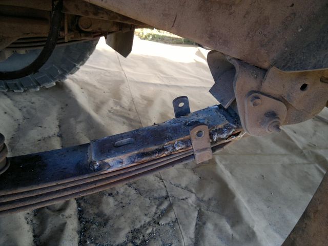

nicht nur das ziel ..... sonder auch die heimfahrt ins ferne land der tulpen .
ich hätte sogar 500km garantie geben sollen .... denn da isser schon drüber raus... :)
aber ich habe einen bedeutenden fehler bei der reparatur gemacht . jetzt weiss ich es glücklicherweise besser .
na , flashi .... alter weisser mann .... was ist falsch in diesem bild ?

wieso ich ? flashi solls rausfinden .
BeitragVerfasst am: 26.04.2011 20:09:14    Titel:
Direkt auf Dreck geschweisst? rotfl
Nein keine Ahnung Unsicher

verschluss der klammer vergessen Komm nur, Freundchen!
BeitragVerfasst am: 26.04.2011 21:00:31    Titel:
Das zählt doch nicht als Fehler, oder? Unsicher

keine ahnung, er wollte wissen was auf dem bild falsch ist, und das ist falsch YES
and the winner is: Vertrau mir
vielleicht gibt es aber auch einen schwerwiegenderen fehler - kommt drauf an wer geschweisst hat (böse, ich weiss Heiligenschein )

ja das ich nicht schweissen kann ... haben wir ja besprochen .
aber DAMIT hat das was zu tun ...... welcher "evtl. folgenschwerere" fehler ist mir dabei im bezug auf die eigenschaften von metall unterlaufen ?
seht das ganze mal metallurgisch .....

polaris hat folgendes geschrieben:
nunja, das war nicht direkt auf dich bezogen und eine spitze von mir rotfl
federt geschweisster federstahl nicht mehr? Grins

naja das ist auch richtig , das dort nichts mehr federt
ich wollte aber auf was anderes hinaus .
aber der ansatz ist schonmal nicht schlecht ......

es könnte probleme bei TÜV geben rotfl

Hast du etwa alles im zusammen gebauten Zustand verschweißt? Winke Winke

im belasteten Zustand geschweisst...
