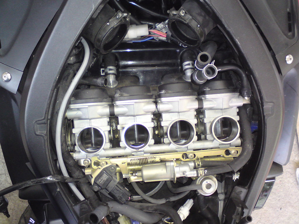

Das andere wäre, wie gut sind die Einzeldrosselklappen von nem Motorrad für so einen Umbau geeignet?
Hatte bei meiner 600er Drehzahlorgel mal nachgemessen, die Abstände der Drosselklappen würden genau passen, sieht nur eher so aus als wären die etwas zu groß.
Dafür ist die Einheit komplett mit Einspritzdüsen und Drosselplappenpoti.
Das hier müßte die gleiche Einheit sein von der Rückseite.

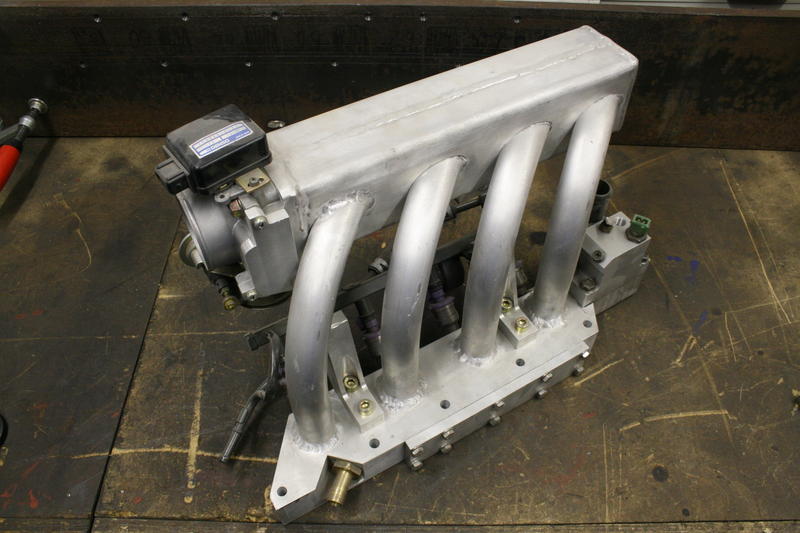

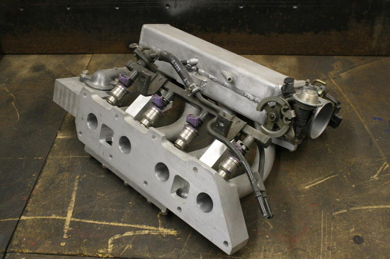

Hier eine Einspritzanlage die ich für den Samurai selbstgebaut habe.
Zwischen Drosselklappe und Ventil sollten die Wege nicht zu kurz und ein ausreichend großes Volumen vorhanden sein.
Einzeldrossel ist bei scharfen Nockenwellen mit extremen Ventilüberschneidungen wichtig. Aber im GW unsinn.

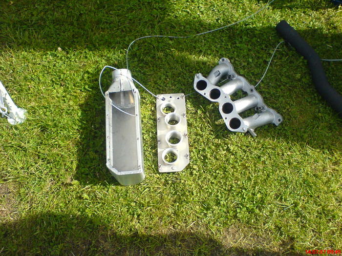

Mit Luftsammler wollte ich den aber auch nicht haben. Kenn ich von meinem Puma, hat der auch in der Racing version.
Das hier war dazu der Prototyp bei dem die die größe der Trichter (innen) bestimmt hatten.
Der Aufwand ist dann doch ziemlich heftig.

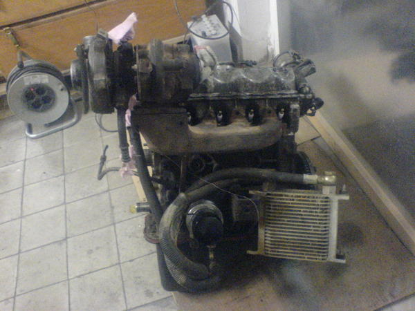

Das würde jetzt nicht so gut zu meinem Vorhaben passen. Wenn ich den so ans laufen bekomme will ich dann richtung Turbo gehen. Bin mich grad noch am erkundigen, für den LJ80 und den SJ410 gabs bis mitte der 80er mal ein Turbokit mit Papiere. Falls die wieder aufgetaucht sind läßt sich der TÜV dann vielleicht auch breit schlagen.
Beim F8A 75PS und beim F10A 90PS mit orginal Verdichtung. Viel mehr wird der Antieb eh nicht aushalten und wäre dann einfacher als ein größerer Motor eintragen zu lassen.
Muß auch nicht alles von heute auf morgen funktionieren, hab noch nen 2. Motor rummliegen der überholt und dann grad umgebaut wird. Krümmer bauen etc wäre auch nicht so schlimm, kann an der Arbeit dickwandiges Rohr Biegen und von nem Kollege mit WIG schweißen lassen, glaube wir haben sogar nahtlos gezogenes V4A liegen ansonsten in ST35.
Gibts eigentlich auch einen DIY Motorprüfstand? Ich muss weg

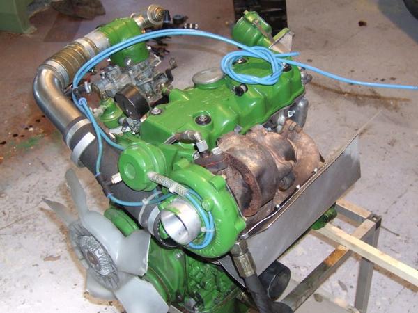

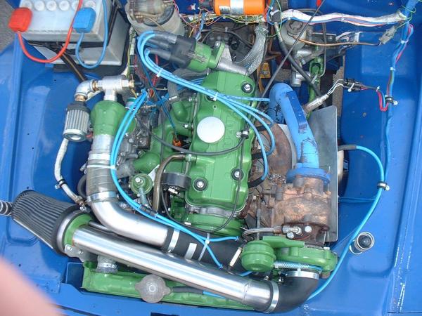

Aber Hallo, wo so meine Motorbilder immer mal wieder auftauchen Winke Winke
90 Ps ist bei dem 410er fast schon ein bisschen hochgegriffen, da lebt er nicht lange. Und was auch nicht zu unterschätzen ist, was der Rest vom Antriebstrang dazu sagt. Plus das leidige Krümmerproblem
Gruss Uli

Jup der bin ich, bin leider nur noch ganz selten bei den Lj Freunden online. Felix ist auch bekannt ;-).
Naja, der Antrieb im Lj ist mit der Leistung schlicht überfordert. Losgehen tut es bei der Kupplung, die hält nur rund 90 Nm auf dauer. Sprich da muss schon mal was haltbareres her. Das Hauptgetriebe vom 410er ab typ drei macht es mit , des ist kein Problem. Aber das Lj Vtg hat so gar keine Freude an dem Drehmoment. Gerade der Abgang nach Vorne verlottert sofort. Und wenn man mit der Kiste die ordentliche Leistung nutzen will, ist auch das Diff zu kleine. Und vorne die Steckachsen. Aber ist halt auch immer die Frage, wie und wo die Kiste bewegt wird. Auf der Strasse hält das wohl schon relativ lange.
Bei der KDFI besteht die elektronische Ladreuckregelung schlicht aus einen Mapsensor auf der Steuerung, der den Ladedruck auswertet. Da kann man dann ein Kennfeld hinterlegen, und dann damit ein Ladedruck Regelventil angetackten. Sprich wie es die neuren Turbos machen.
Wenn du unterum viel Drehmoment haben willst, musst du viel Arbeit in die Wahl des Turbos stecken, da ja der 410er fast schon ein kleiner Langhuber ist. Sprich ein Turbo für den 410er läuft auch nur begrenzt zufriedenstellend mit dem F8A. Und der Turbo wird dann auch nicht ganz billig werden. Der Aufbau oben hat erst ab 3200 Umdrehungen so wirklich eingesetzt rotfl
