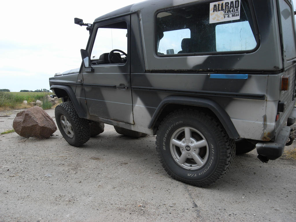

Sagen wir so: Laut Reifenherstellern die ich so nachgeguckt habe, duerfen sie nicht auf ne 6er drauf.
Ich habe aber fuer meinen G ne Eintragung von 305/70R16 auf 7x16 und da hopst nix runter. Muss aber dazu sagen, dass ich da auch nie Luft abgelassen habe...
Es geht also auch was Du vorhast, wenn Dus beim Luftablassen nicht uebertreibst. Von der Eintragung, falls noetig, mal abgesehen.
Unten aufm Bild ist besagte Kombination zu sehen.

BeitragVerfasst am: 21.04.2011 21:45:41    Titel:
So sehen 285/75 R16 auf 7x16 aus. So in etwa sehen auch die 265/75 R16 auf 6x16 aus. Wenn man die Luft drinne laesst, sind Felgen und Flanken jedenfalls gut geschuetzt...

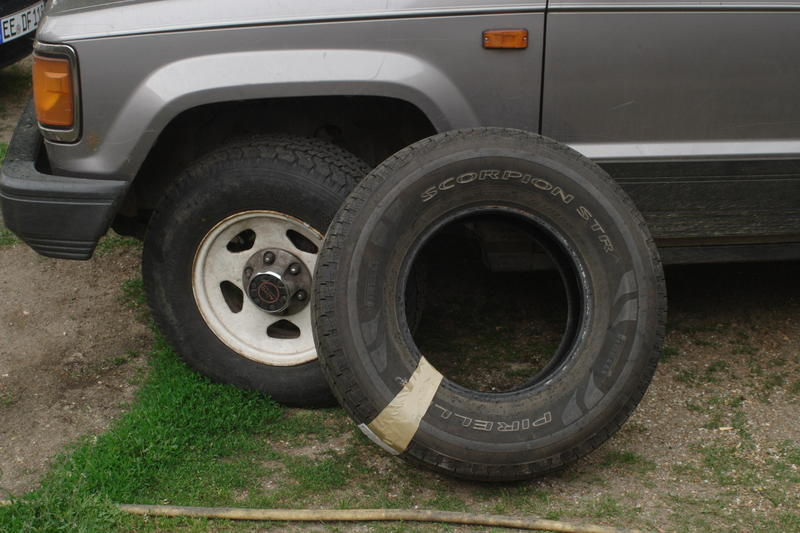

Hallo, soooo wie versprochen, nach langer Wartezeit bis die Reifen bei mir waren mal ein Foto:
[img][/img].
Die jetzigen sind 215R15 und drauf soll der etwas größere auf 16" J6 Felgen von meinem Mitsu L200. Und dann gleich ne Frage:
Hat jemand schon mal Reifen selber draufgezogen, so ohne Technik nur mit nem passenden Eisen? Wenn ja wie kriegt Ihr den am leichtesten rauf. Runterzerren war nicht das Prob. Aber drauf irgendwie will er net draufrutschen. Wie macht Ihr dass?

Eintragung wird schwierig, praktisch gehts.
Hatte sogar schon einmal 285/75-16 auf einer 5 1/2er Felge drauf...

Felge lieber zu schmal als zu breit! Bei eine schmalen Felgen bleibt der reifen auf der Felge, bei einer breiten rutscht er runter! Die meisten Reifenhersteller geben zu breite Felgen an, zb Unimog mit 11x20 felgen und 12.5x20 oder 14.5x20, da ist die Felge viel zu breit und das ab Werk.

den Reifen so auf die Felge zu bringen gelingt mir eig. immer mit 2 großen Schraubendrehen, dass klappt eig. ganz gut, wenn man bisschen mit Montagepampe nachhilft und wenn einem Kratzer am Felgenhorn egal sind. Wichtig ist, dass du den Reifen von der Außenseite der Felge (am Fahrzeug montiert gesehen) auf die Felge hebelst. Bei bockigen Reifen kann eine 2. Person helfen.
