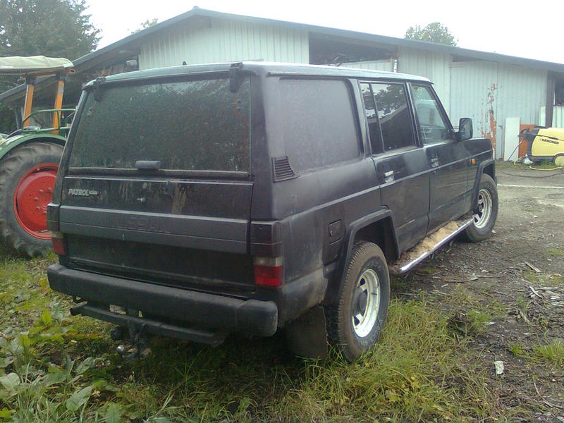

Ich habe bei meinem Nissan Patrol W260 Bj 91 die linke Rückleuchte kaputt gefahren.
Jetzt habe ich bei Ebay mal nach einer neuen Ausschau gehalten, aber ich glaube die passen alle nicht!
Kann mir jemand sagen welche passen würde und wo ich sie bekomme?
Sie muss nicht unbedingt schwarz sein.
Vielen Dank im Vorraus!
Mark

In der Form gibt es die nur so. Theoretisch kannst Du auch die vom 160er einbauen, musst halt die Leuchtmittel ändern (12V <=> 24V) und ggf. den Stecker. Der obere (schwarze) Teil der 260er Leuchte steht aber weiter raus als beim 160er was vielleicht ein wenig blöd aussehen könnte da Du ja noch die Kunststoffleiste auf der Heckklappe hast. Ich würd einfach zu Nissan geh´n und mir ne neue, passende Rückleuchte besorgen.
