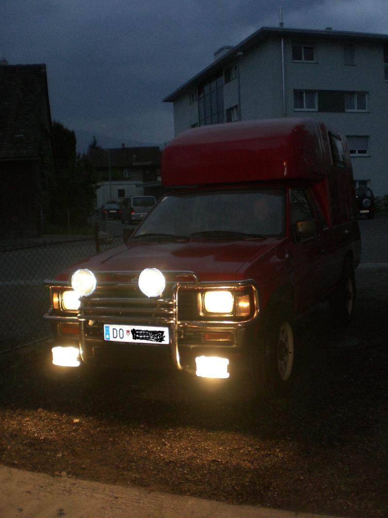

habe ich von einem edelstahlbieger ein L-profil biegen lassen und von hinten (könnte in deinem fall auch von vorne sein) mit selbstschneidenen schrauben angemacht.
es hat dann nur noch 2 bohrungen gebraucht, um die scheinwerfer anzuschrauben.
muss übrigens nochmals 2 anbringen, koriska war nachts viel zu dunkel....
ich hoffe, es ist was zu erkennen auf den bildern

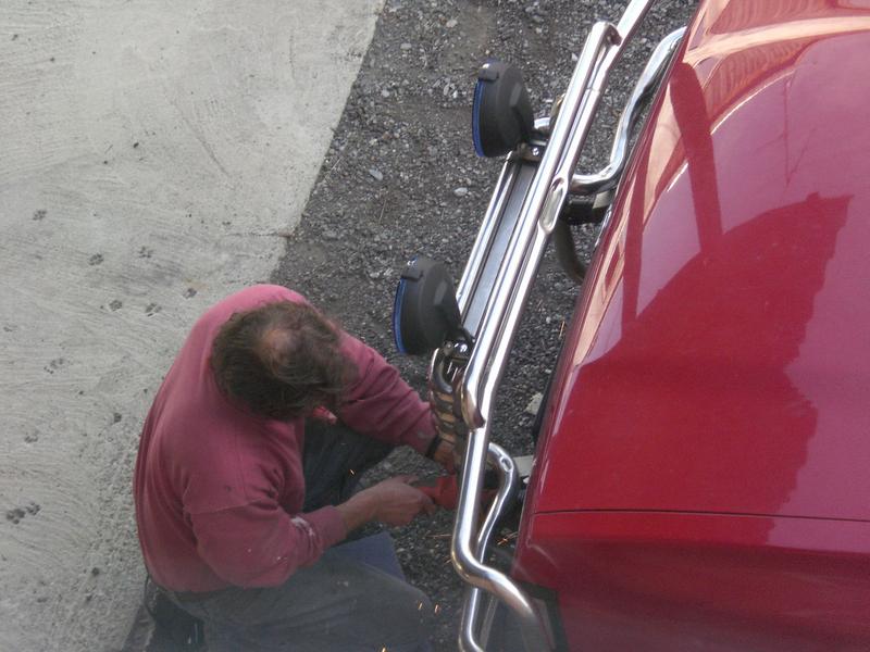

BeitragVerfasst am: 17.04.2011 09:14:47    Titel: irgendwas klappt doch immer nicht, anbei 2ter versuch....
