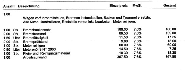

also das wurd vor einem jahr gemacht. (siehe bild)
Dannach stand der Wagen ziemlich genau ein Jahr an Ort und Stelle...
Ich hab die Bremsen letzte Woche neueinstellen lassen. Dann war seigentlich gut, bist gestern. Gestern trat der beschriebene Effekt auf...
