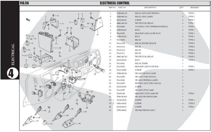

BeitragVerfasst am: 08.05.2011 14:09:44    Titel:
PS 610006 Control Unit Thermostarting
Locker? Defekt?
BeitragVerfasst am: 08.05.2011 14:22:54    Titel:
Bitte mal ausbauen und Foto vom Kästchen machen. Da müssen noch mehr Nummern draufstehen (hoffe ich). Die Originalnummer kann ich jedenfalls nicht umschlüssen, weder bei Bosch noch bei Hella, auch bei sonst keinem der üblichen Verdächtigen :(
BeitragVerfasst am: 08.05.2011 14:36:17    Titel:
