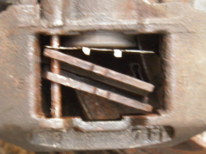

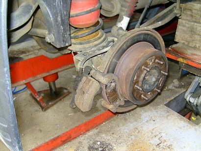

wollen die bremsbeläge und scheiben wecheln,brekommen aber diesen scheiß bolzen nicht lose(rostlöser und dergleichen schon probiert)wer kann helfen???????
pajero sport k90 bj04

BeitragVerfasst am: 29.04.2011 21:26:54    Titel:
Hallo
So sieht das bei mir aus.
Ich hab da keinen Bolzen im Weg.
Unten einen Bolzen lösen.
Dann schwingt der Bremssattel nach oben,
die Beläge liegen dann frei.
Dann die Beläge vom Belagträger nehmen,
neu Beläge auf den Belagträger.
Bremssattel wieder runterschwingen ,Bolzen wieder einschrauben,fertig.
Denke bei Sporty ist es nicht viel anders als beim V20.
Gruß Mario

BeitragVerfasst am: 30.04.2011 09:45:51    Titel:
die gehen in der regel nur in eine richtung raus, dazu gibt es noch eine sicherung (splint, draht.. irgend sowas)
dann mit einem splinttreiber das ding rauskloppen

BeitragVerfasst am: 02.05.2011 21:22:00    Titel:
splinte alles raus und der bremssattel ist zweiteilig.zwei schrauben raus,das wars.ganz was neues.
