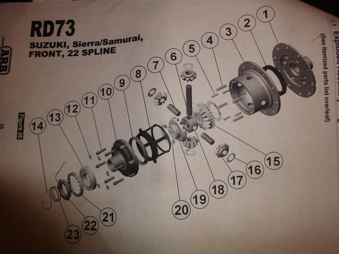

Habe gestern eine aus einem SJ413 repariert, die dasselbe Problem hatte wie deine.
Da war der Plastikkorb gebrochen, der den Klauenring rein und raus bewegt.
Ist einzeln erhältlich und nicht teuer, jedoch muss das Diff komplett zerlegt werden.
Unbedingt die Sicherungsbleche für die kleinen Schrauben mitbestellen und ersetzen.
Nummer 8 war defekt ARB Bezeichnung: Piston 040801
Unbedingt Nummer 12 8x dazubestellen ARB Bezeichnung : Tab Washer -6mm 150402
Gruss Sämy

Danke für die Schnittzeichnung.
Der Plastikring kostet 9,81 Euro.
Der wurde schonmal ausgetauscht, weil die Sperre nicht rein ging rotfl Der ware damals gebrochen.
So wie es aussieht gehts dann doch in die Werkstatt.
