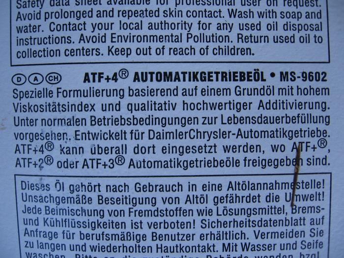

BeitragVerfasst am: 05.04.2010 19:23:16    Titel:
hier ist es schwarz auf weiß und sollte alle Unklarheiten beseitigt haben

Ich war gerade beim Lesen des ersten Postings etwas verwirrt rotfl
Aber OK, haste ja selber rausgefunden. Euer Wunsch sei mir Befehl
