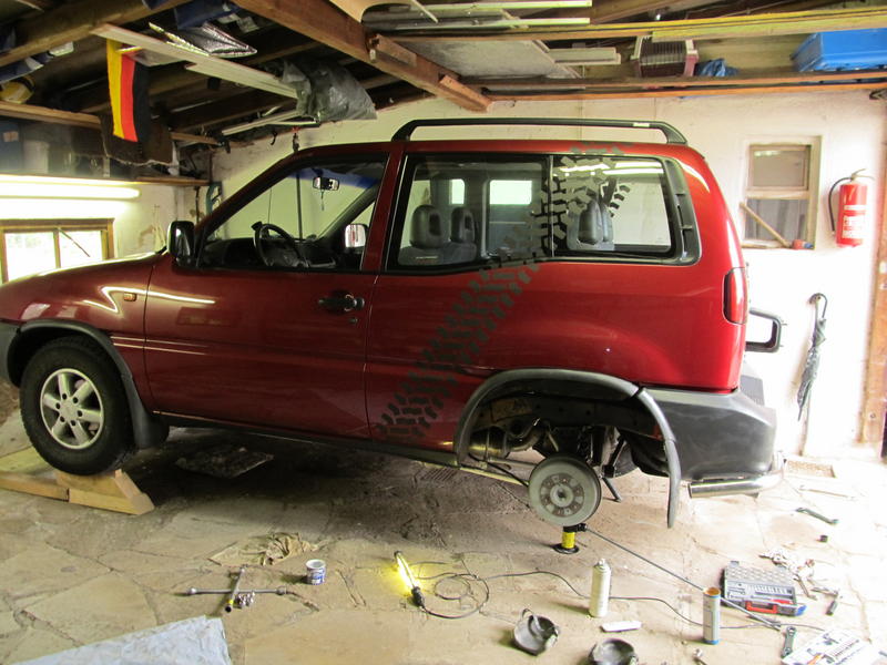

Hallo zusammen Winke Winke

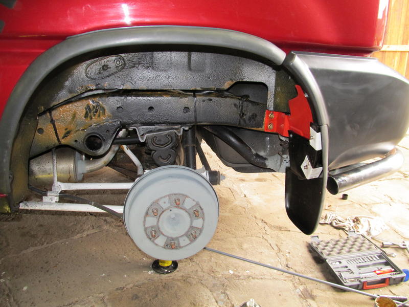

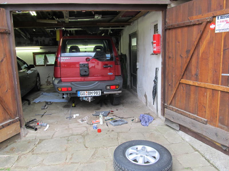

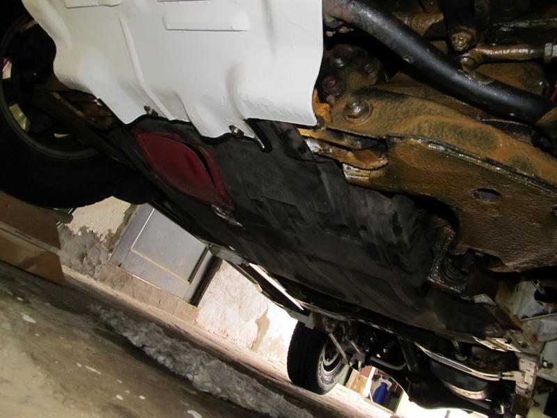

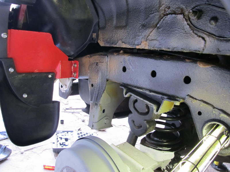

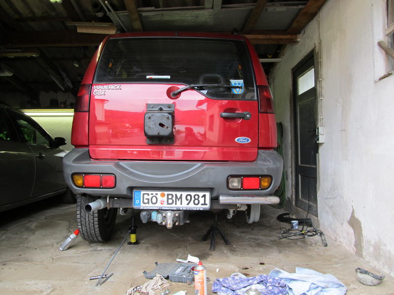

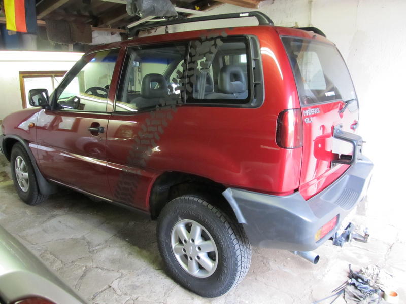

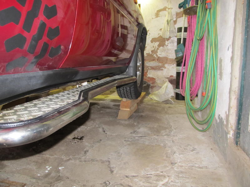

Nachdem die Rostbeseitignug und andere Arbeiten wie Minikat und Endschalldämpfer einbauen, Bremsbeläge, Radlager und Bremsleitungen erneuern erledigt sind habe ich gestern Unterbodenschutz und Hohlraumversiegelung aufgetragen.
heute habe ich dan mein Mav zusammen gebaut. Hier sieht man das Ergebnis.
So hat es heute angefangen
eine Seite fertig
geschaft YES
nächte Woche nur noch die Chrometeile polieren und Auto waschen.
Und wieder geht ein Samstag zuende.
Schönes Wochenende allen
Gruß Mav95

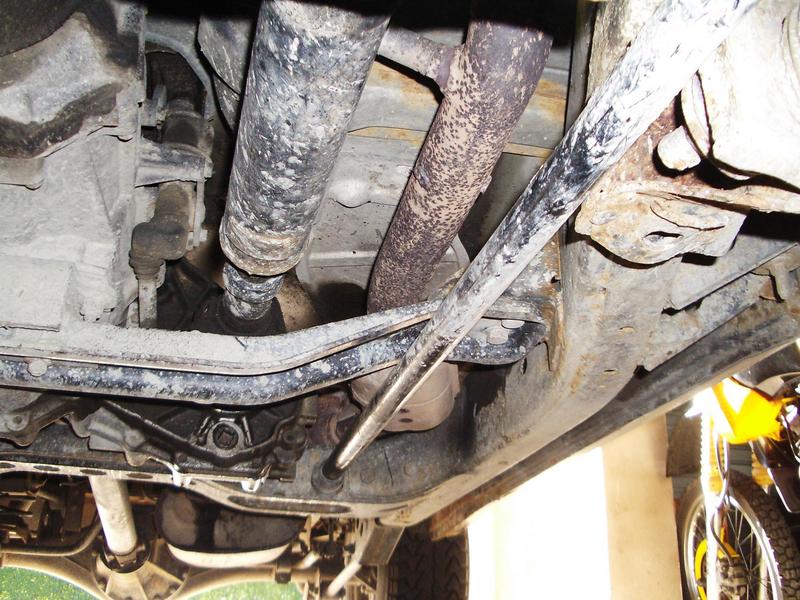

Sag mal, der Minikat, woher hast Du den?
Ich habe einen im Original unter dem Auto. Aber mein gesamter Auspuff will jetzt bald in Rente gehen und sagt mir das schon mal ab und zu. Im Zubehörhandel bekomme ich keinen Minikat. Ich habe schon einige Anstrengungen unternommen.
Das Hosenrohr gibt es nur als Originalersatzteil bei Ford oder NISSAN, scheint mir so.
Ich war bei Ford, YES , die wollen für das Hosenrohr, das Du da Deine gesamten Ersparnisse abgibst, denen Dein Haus überschreibst und Deine Frau da lässt. Nee, oder?
Dagegen war im Mittelalter der Wegezoll von einem Raubritter ein Sonderangebot.
Lächerliche 936 Euro für das Hosenrohr mit Minikat bei meinem Fordhändler, wo ich eigentlich gar nicht da hin will.
Hast Du einen Tip für mich, wie ich mir günstiger einen neu Auspuff kaufen kann?

Den Minikat gibts bei Ebay für um die 60EURO dazu kommt dann noch Einbau wenn micht selber machen, TÜV Abnahme und eintragen bei der Zulassung wegen Steuer.
Den Mittelschaldämpfer, der nach den Kat, hab ich auch bei Ebay für div. Preise gesehen, würde aber kein billig Teil nehmen, damit wirste keine lange Freude haben habe meinen vom Fahrzeughandel Stahlgruber über meinem Schrauber von ca 100EURO bekommen ist glaub ich ein Bosel oder so.
Zum Riss im Hosenrohr würd ich versuchen das man es schweissen kann, selbst wenn man alle Schrauben abflexen und neu machen muß inkl. neue Dichtung kommste immer noch günstiger weg als neu kaufen.

Abbauen mußt du das Dingen sowieso... Egal ob Schweißen oder Neu.
Also runter damit, schweißen lassen von einem Schweißfachmann und wieder montieren...
Auf jeden Fall ist das Schweißen lassen billiger als knapp 1000 Euros für nen neuen. Dafür bekommste ja schon fast das Dingen vom Schmiedekünstler handgedengelt...
