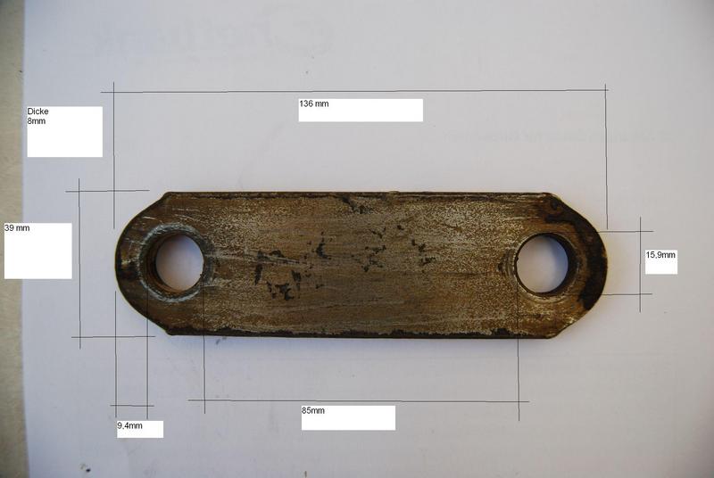

für das Ausgleichen eines leichten Rahmenverzuges suche ich dringend längere Federschäkel.
Sie sollten ein 1,5cm, 2,5 cm größeres Lochmaß und ein 1,5 cm kleineres Lochmaß haben +- 0,5cm.
Das Fahrzeug hat ein Gesamtgewicht von 3,5 Tonnen. Die Schäkel müssen von einem gleichschweren oder schwereren Fahrzeug sein.

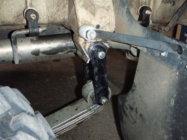

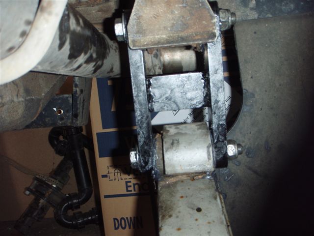

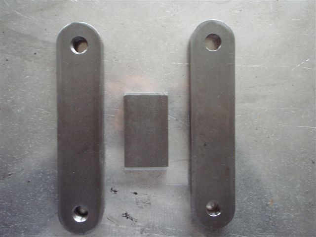

Habe mir welche machen lassen von einem Feinmechaniker, der die nötigen Maschinen hat.
Hier die Fotos, den Steg hab ich dann selbst reingeschweisst.
Die Teile haben sich im Massif mit Kabine GG 3,5 to bewährt, auch unter extremen Bedingungen und ohne Stabi an der HA.
Das ganze hat mich 200 SFr. gekostet.
