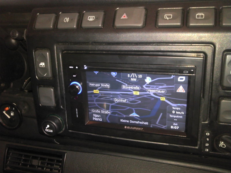

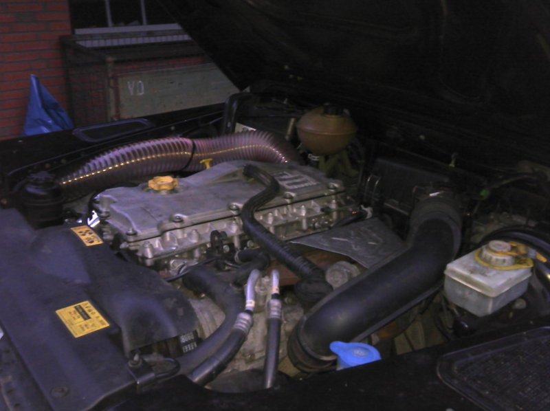

So, nun hat sich mal wieder etwas getan am Landy. Letzte Woche Dienstag beim Michael Daur vorbeigefahren und er hat dem Landy zu ein bischen mehr Vortrieb verholfen. Geht jetzt richtig klasse und macht wahnsinnig Laune. Supi YES
Nochmal Danke Michael und wir waren bestimmt nicht das letztemal bei dir.

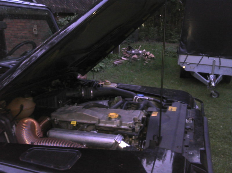

Dann kam letzten Donnerstag endlich der 90mm Ansaugschlauch den ich dann am Wochenende verbaut habe. Im endefekt bekommt er wohl noch einen Schnorchel, den aber ebenfalls in 90mm und auch erst wenn der Käfig verbaut ist, damit man ihn dort befestigen kann.
Am Wochenende außerdem noch den Flachrippenriemen und den Spannautomaten getauscht.

Habt ihr die Leistungssteigerung nur durch SW oder auch HW gemacht?
mipi
BeitragVerfasst am: 25.05.2011 15:07:29    Titel:
Vergiß ganz schnell den Schlauch, den Du da drinnenhast - ich hatte den auch, nach 2 Jahren war der porös wie ein Kariesbefallenes Gebiß!!!!!

@Baloo
Ist über SW und 0,1Bar am Turbo erhöht. Läuft echt super.

@Mipi
Woher weist du was das für ein Schlauch ist? Der kommt nicht aus dem Baumarkt. Der verbaut Schlauch kommt aus dem Großhandel für Maschinenzubehör ist unter anderem Schwerentflammbar und außerdem Sackteuer.
Den gleichen Schlauch haben wir im range verbaut und da sitzt er seit 15 Jahren drin und zeigt keinerlei altererscheinungen.
Also wenn man den Artikel nicht genau kennt, bitte nicht soetwas schreiben. Danke.

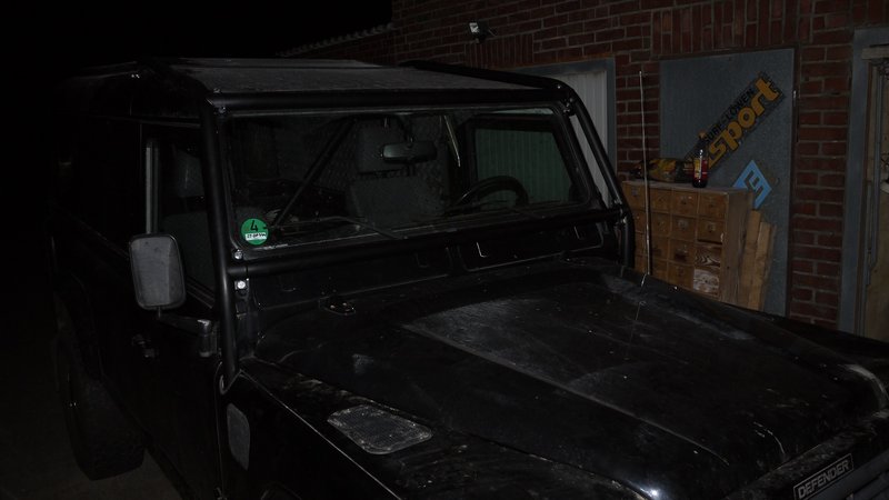

So, lange ist es her, das sich etwas getan hat. Nun ist endlich der Käfig über den Kanal gekommen und ich habe heute nachmittag mal wieder etwas gebastel.
Hier mal das Ergebniss.
Ich werde in den nächsten Tagen mal einen kleine Einbaubericht hier reinsetzen.

BeitragVerfasst am: 07.08.2012 07:49:36    Titel:
dpedv hat folgendes geschrieben:
...heute nachmittag.....
Huch Das Ding ist schon drauf? Ich faul ab.
Eljot
benachbarter Haubenpopper
Wohnort: Bayern
BeitragVerfasst am: 07.08.2012 07:53:56    Titel:
gut ding hat weile, oli! Smile nur kein stress! Ja

BeitragVerfasst am: 07.08.2012 12:34:30    Titel:
Ätsch Och, so ein wenig Druck aufbauen kann nicht schaden Heiligenschein
Schaut gut aus der Bügel !!!

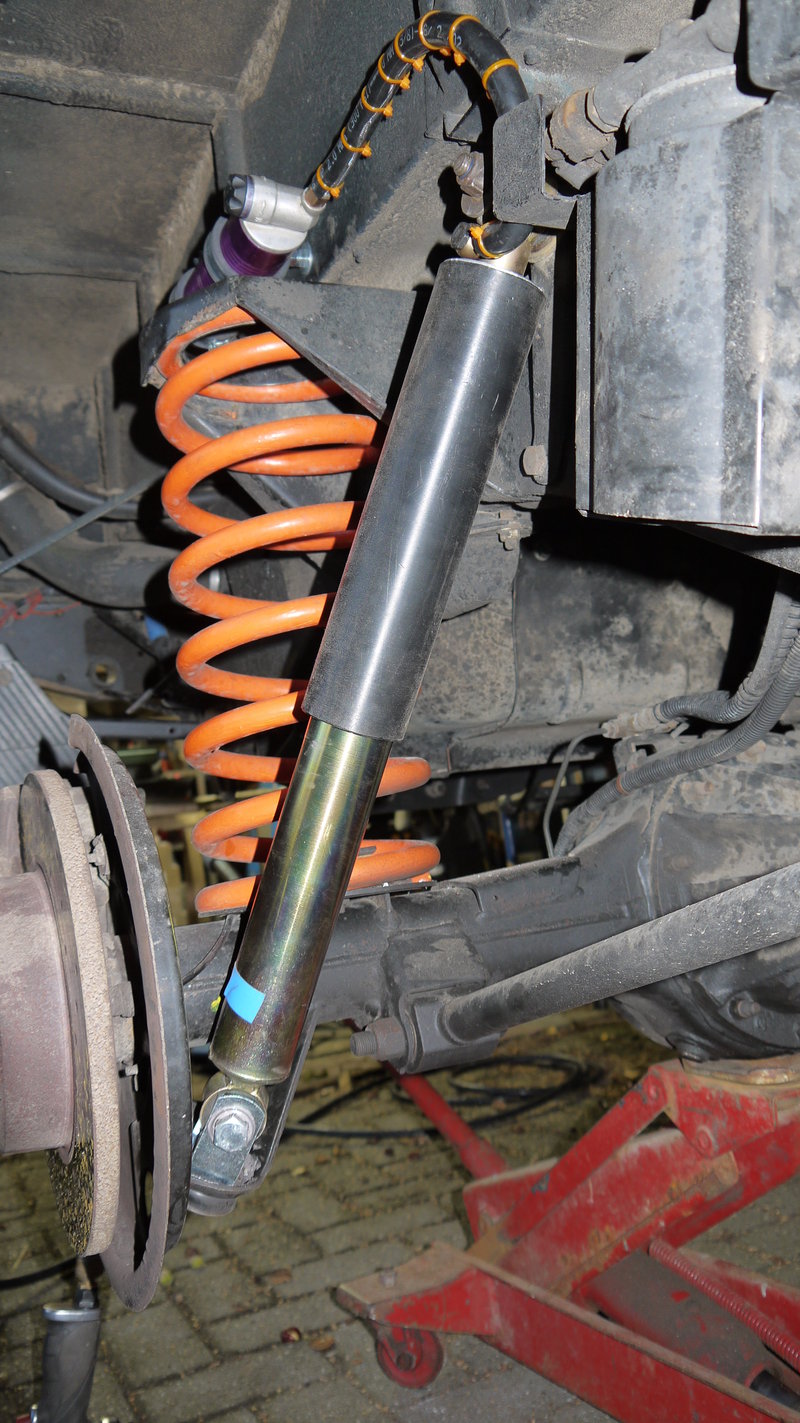

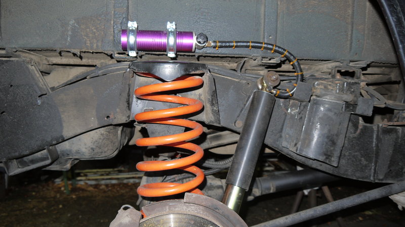

Zum Käfigeinbaubericht bin ich immer noch nicht gekommen, aber es wird noch. Den zweiten Käfig auf Olli´s HCPU haben wir dafür auch fertig. Jetzt fehlt nur noch Olivers, aber den schaffen wir auch noch.
Heute habe ich mich zwangsweise hinten an den Einbau der Stoßdämpfer gemacht, da es mit den alten garnicht mehr geht. Das Auto ist fast unfahrbar, so kaputt sind die und ich bin beileibe nicht zimperlich, aber die haben es wirklich hinter sich. Also mal flugs die neuen Reiger hinten rein und mal eben eine Testfahrt über eine Rüttelpiste. Man was fährt sich das klasse. Love it Love it Love it Love it Love it Love it Love it Love it
In nächster zeit wird aber die obere Aufnahme noch geändert, denn sie sitz einfach zu tief, denn ich möchte schon den Travel der Dämpfer ausnutzen. Aber Bilder sagen mehr als Worte.
Mal schauen, ob ich die vorderen im Laufe der Woche eingebaut bekomme.

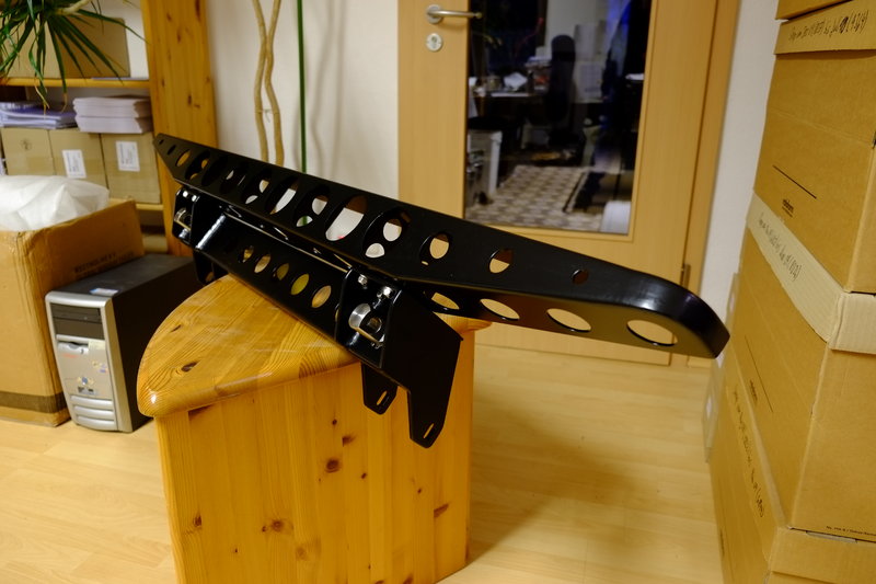

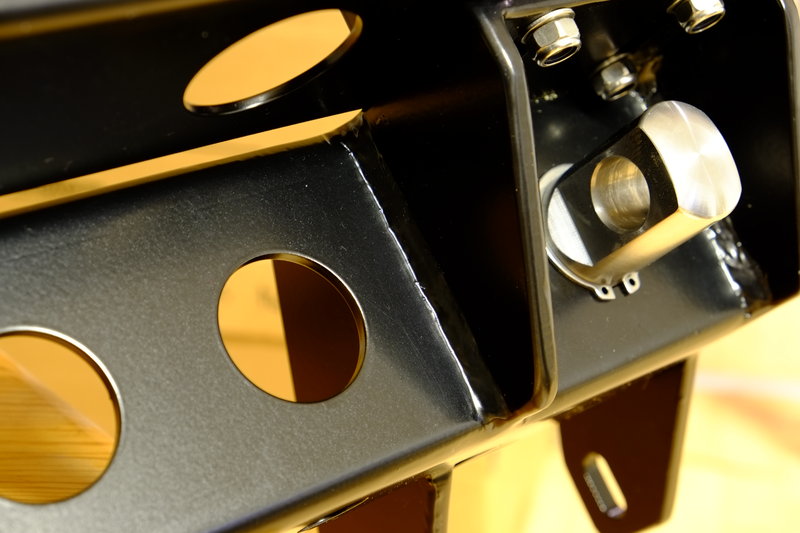

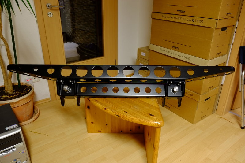

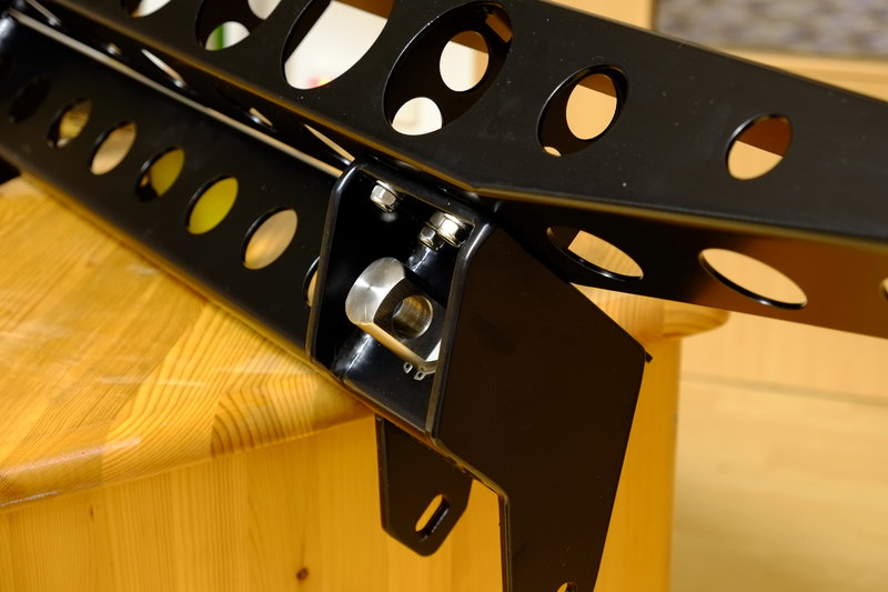

So, die Stoßdämpfer vorne sind auch längst drin und er fährt sich damit sehr gut. Heute hat es nun ein Neuteil für den Landy gegeben, welches ich euch nicht vorenthalten will, da es mir supergut gefällt.
Mal schauen, wann ich es schaffe, sie anzubauen. Ich muß vorher noch den kleine Unfallschaden vorne beheben, dann wird sie angebaut. Sie passt übriegens für Fahrzeuge mit oder ohne Klimaanlage, da man sie einstellen kann. Höher als die Originale sitz sie auch (Unterkante der Neuen ca. Oberkannte der Alten).
Nochmals herzlichen Dank an Markus von Offroad-Tec, supertolle Arbeit Respekt Respekt Respekt

Sieht schön aus aber Seilwinde geht da nicht oder?? Wo hast du deinen Käfig her oder ist das ein Eigenbau, würde mir auch gerne einen Käfig einbauen lassen aber die Preise sind doch schon heftig traurig
BeitragVerfasst am: 09.03.2013 22:14:33    Titel:
ohne Achsfangbänder (oder Cones und Co) gehe ich doch mal aber davon aus springen die Federn in der ersten Verschränkung direkt raus. Denke mal das ist dir klar und nur eine Übergangslösung so.

Seilwind soll da nicht rein, das ist mir einfach zuviel Gewicht auf der Vorderachse, denn das Auto ist eh schon kopflastig. Der Käfig ist kein Eigenbau sondern von SD.
Er bekommt noch Achsfangbänder und auch die oberen Aufnahmen werden noch geändert. Da ich aber Draußenschrauber bin und schon im gesetzten Alter, warte ich bis die Sonne wieder etwas zum vorschein kommt.
