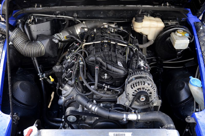

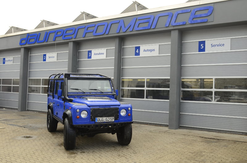

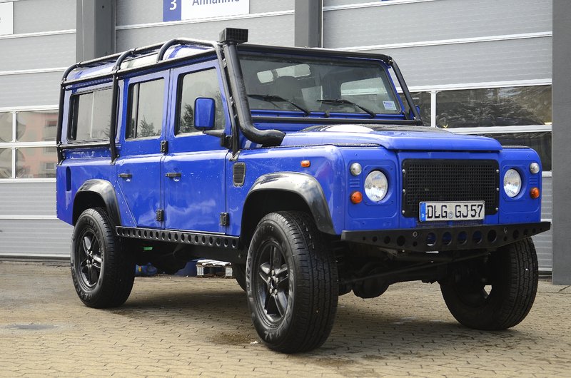

Eingentlich sollte nur der EURO 5 Motor 5.3 V8 mit 6-Gang-Automatik rein, aber bei genauer Besichtigung war nicht mehr viel da, wo es sich gelohnt hätte den motor reinzuschrauben. Es wurde eine Totalrestauration mit einigen "Extras"
mehr Bilder auf fratzenbook: https://www.facebook.com/media/set/?set=a.401256126564758.98553.187462501277456&type=3
Da wegen der restaurierung das budget begrenzt war, wurde nicht gedämmt, keine Lederausstattung, nur Smart-sitze sonst nix weiter. Naja Käfig halt und Stoßstangen und rockslider.
von der blauen Farbe hatten wir vom Firmenschild noch etwas übrig YES mir gefällts.
Die neue elektronisch gesteuerte 6-Gang-Automatik ist ein echter Segen, man merkt keine Schaltvorgänge, fährt sich wie ein stufenloses Getriebe. Das geniale ist die volle OBD-Funktionalität. Blauzahn-Adapter und schon hat man alle Werte wie Temp, Drehzahl etc. auf dem Smartphone. AU war auch einfach: OBD-angeschlossen, ausgelesen fertig. Winke Winke
Ach ja geht richtig gut Winke Winke

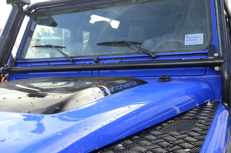

Ich glaube eine komplett blau lackierte Motorhaube gefiele mir etwas besser, das aber nur am Rande.

Eljot

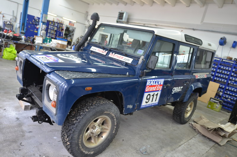

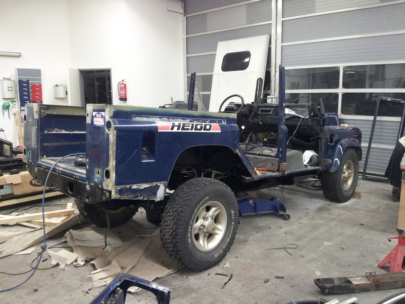

Ne Johannes letzten Sommer (Sommer 2012) war er zerlegt wie auf Bild 2 Winke Winke
Btw. das war die ungepflegteste verbasteltste Kiste welche mir bisher untergekommen ist, was definitiv nicht am jetzigen Besitzer liegt. Aber wie man auf dem ersten Bild sehen kann, hatte der Defender ja schon ein Leben hinter sich rotfl
Schnorchel bauen wir auf Wunsch Winke Winke

no da ist nix gefotoshopt.
Räder sind S-Reifen (extrem leise) und bis 180km/h zugelassen zumal der Defender als Reisefahrzeug genutzt wird und mehrheitlich auf befestigten Straßen fährt. Klar das MTs stimmiger wirken, aber die würden sich auf der Straße zu schnell in Rauch auflösen Winke Winke
