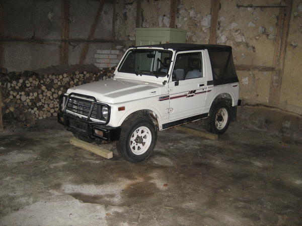

auf speziellen Wunsch hier nochmal die Geschichte vom SJ413.
Gekauft im Februar:
Und ersteinmal untergestellt, bis der langersehnte Schulabschluss besiegelt ist.

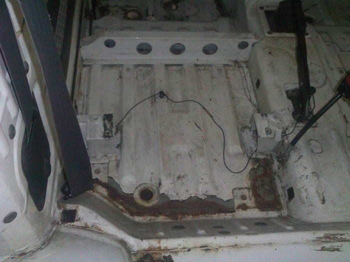

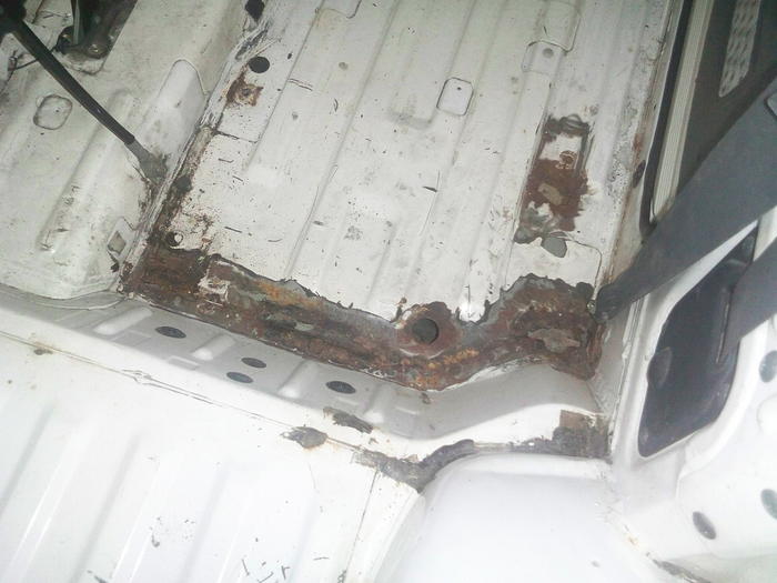

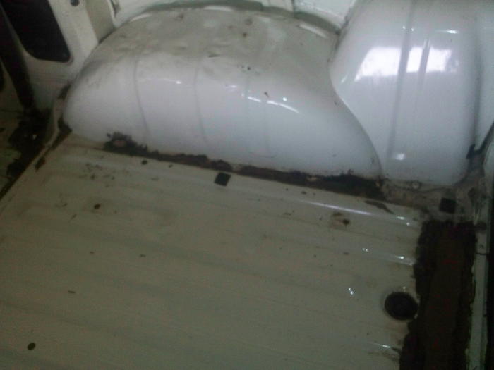

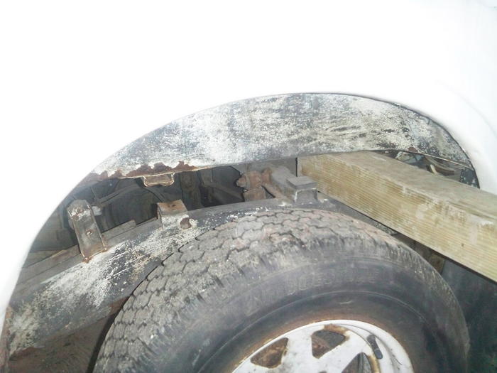

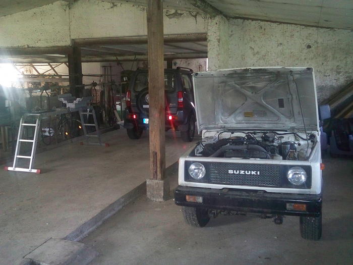

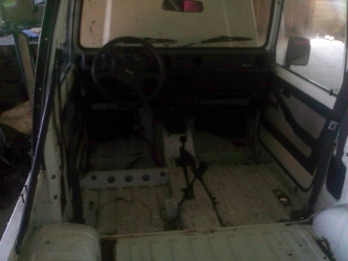

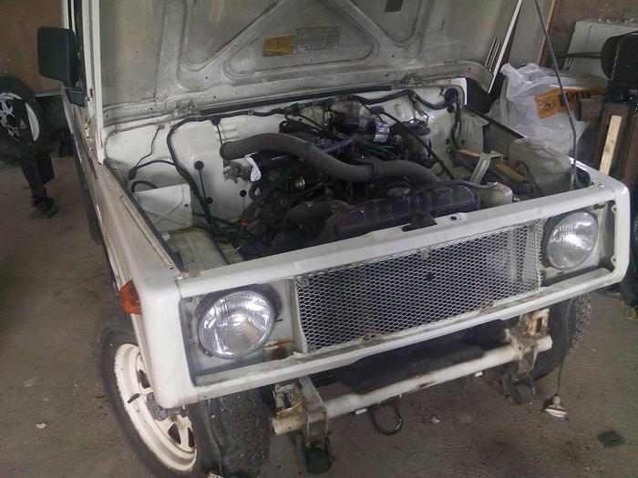

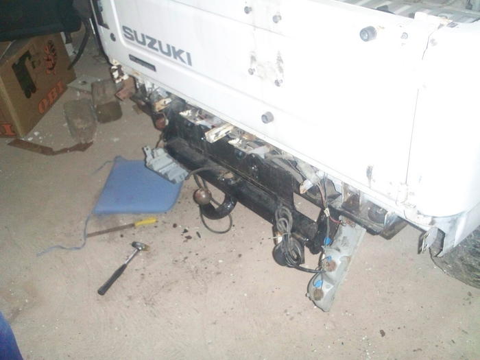

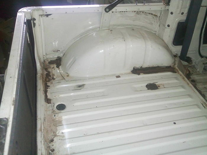

Zuerst den albernen Rammbügel ab, dann Verdeck runter, Sitze, Verkleidungen und teppichähnliche Matte raus. Sieh an - Die Karre rostet.

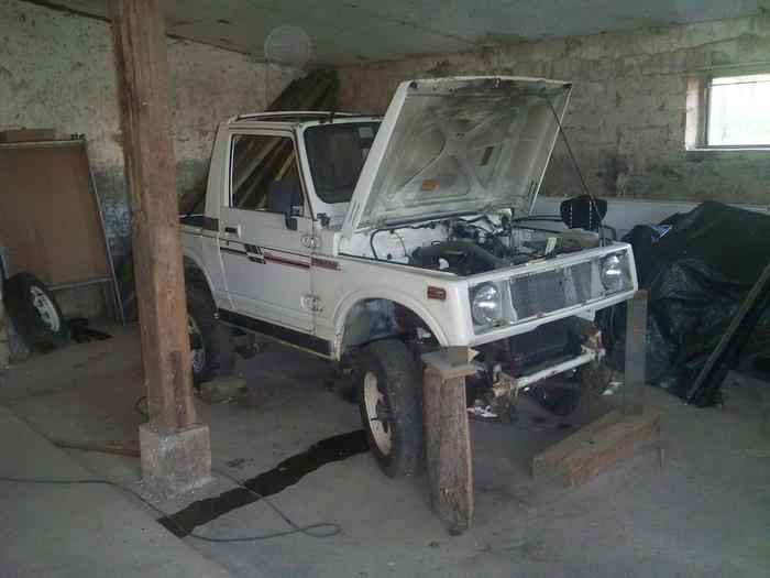

Dann das Reserverad und Stoßstange ab, fast alle Verbindungen zwischen Rahmen und Body getrennt, sodass nun etwa 8cm Luft zwischen beidem ist. Das reicht jedoch nicht für die anstehenden Blecharbeiten (es wird viel ersetzt), doch um die Karosse komplett vom Rahmen zu nehmen, fehlte uns einfach ein kräftiger dritter Mann.

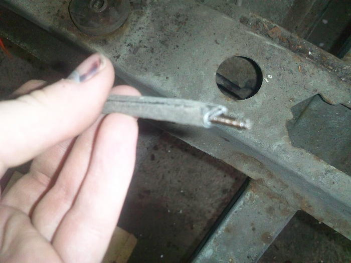

Die mittleren Schrauben zwischen Rahmen und Body wollten nicht, also kam die Flex zum Einsatz, mit dem Ergebnis, dass wir reichlichen Pfusch bei der Befestigen bemerkt haben. Irgendwie war dort geschweisst worden und nicht versiegelt.

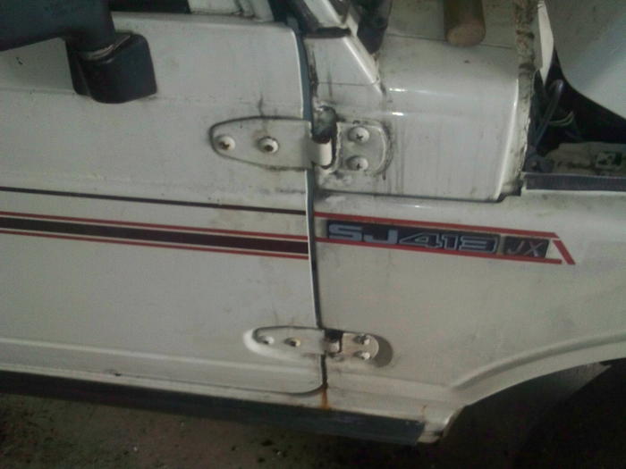

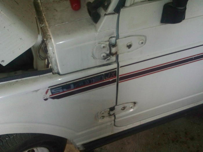

Außerdem sind die Türen jetzt aushängbar, nach dem Vorbild einiger SOF-Fahrzeugen.
Ein paar Bilder:

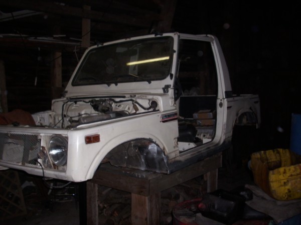

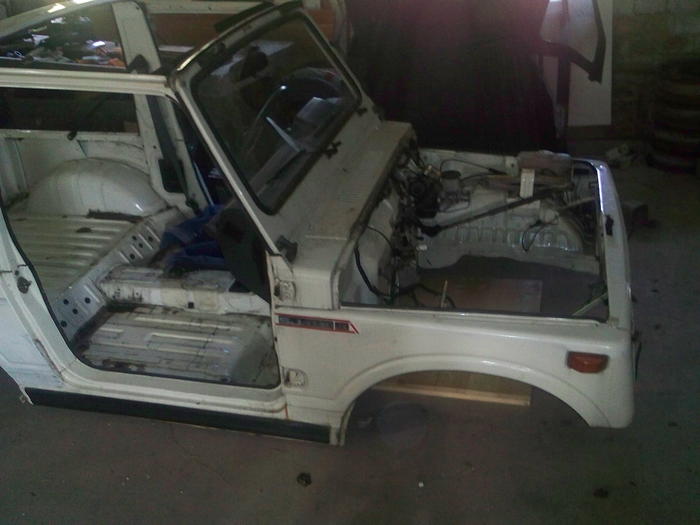

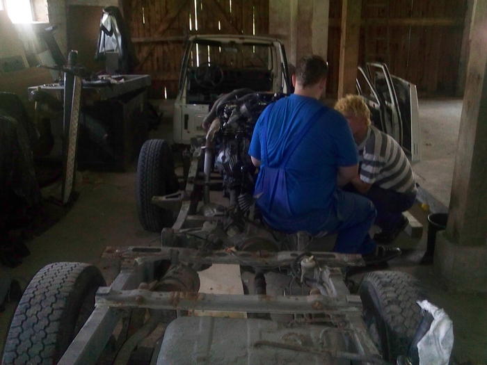

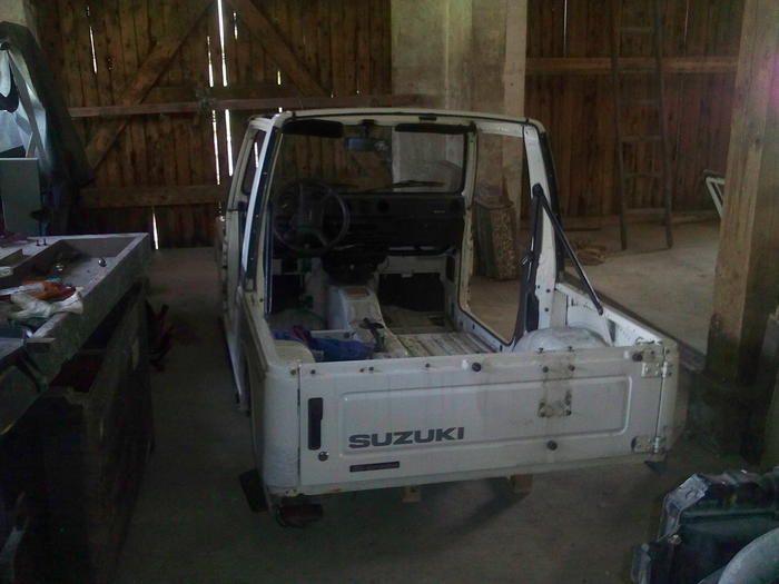

Und heute den Body runter; auch zu dritt waren wir zwar nicht stark genug, aber der Frontlader eines dicken Treckers wirkt Wunder...

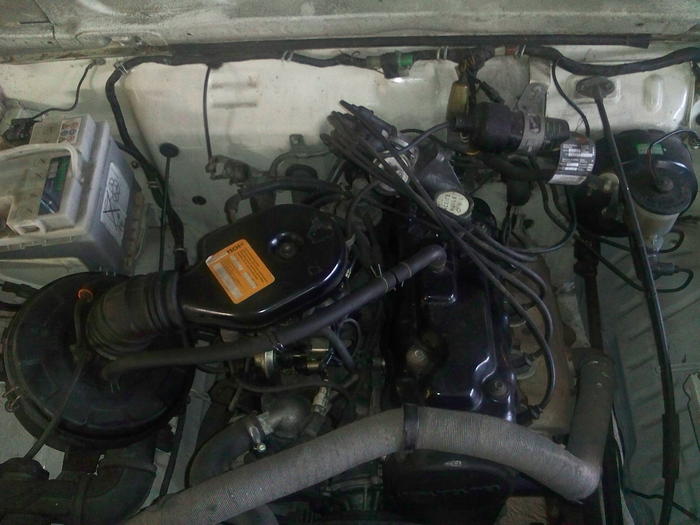

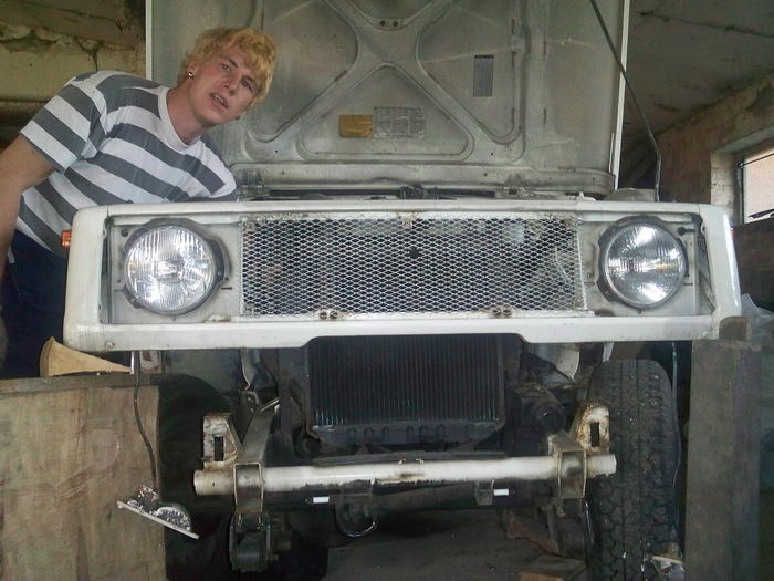

Anschließend wurde der defekte Anlasser abgebaut
Den Tachosignalgeber musste ich trennen, da ich sonst keine Möglichkeit gefunden habe, ihn zu demontieren. Egal, wird eh völlig überbewertet, der Tacho...

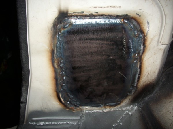

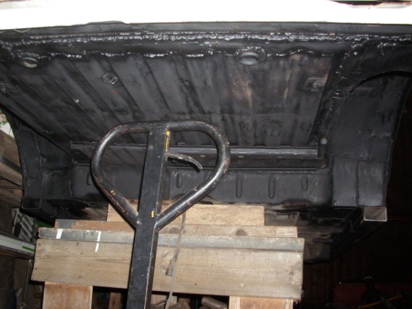

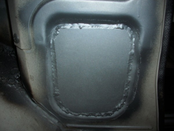

Hier ist das gute Stück nun endlich vom Rahmen getrennt und auf einer Holzpalette positioniert worden. Natürlich achten wir beim Schweißen strengstens auf die U V V und im Falle eines Brandes steht irgendwo ein Eimer Wasser..., gefrohren. YES

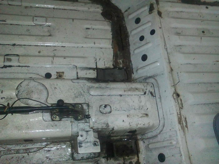

Das Heck von unten, schon mit Unterbodenschutz eingesprüht. Schön zu erkennen sind die neuen Schweller und einige Blecharbeiten.

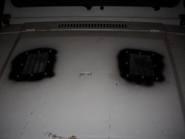

Mein persönliches Highlight der letzten Tage, die Lufteinlässe in der Motorhaube.
Die Farbe war erst nur als Provisorium gedacht, aber ich finde es sieht gar nicht so schlecht aus. Love it

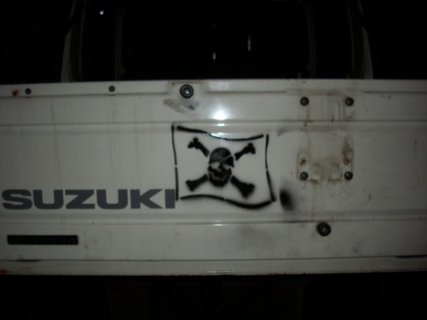

Und da ich grad beim Styling war, hab ich dem Kleinen noch ein kleines Bild auf den Arsch gemacht.

PS: Der Verwirrte mit den blondierten Haaren bin übrigens ich.

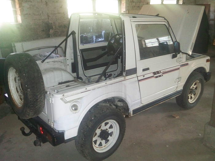

Heute ist nicht viel Passiert:
Habe nur die alten Aussparungen der Gurte zugeschweißt, damit man später eine ordentliche Befestigung für die H-Gurte drantüddeln kann.
