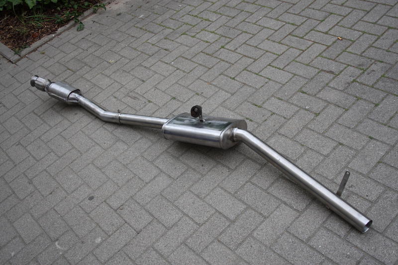

Hab heute mal ein wenig gebastelt und eine neue Abgasanlage für den Suzi gebaut.
60mm Edelstahl mit Magnaflow Schalldämpfer.

HAllo . Schaut gut aus , hast du mit bögen gearbeitet oder gebogen ?? Nähte alle geschliefen , hast du formiert ??

Formiert habe ich nicht.
Die Flasche kostet einiges. Vor der Investition drücke ich mich schon eine Weile!
Habe mit Bögen gearbeitet und dann alles poliert.
Klingt mit dem 1,6er richtig angenehm. Nicht aufdringlich und mit einem klasse Sound im Stand.
Verbaut ist ein Pacesetter Krümmer.
