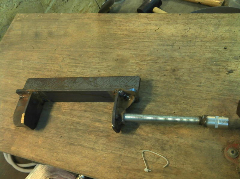

Hi wollte meine Achsen überholen bräuchte dazu den Achsschenkelbolzen Abzieher / "Ausdrücker" für einen GC WJ könnte mir vielleicht jemand einen ausleihen oder weiß einer was es kosten würde ? sonstige Empfelungen oder vielleicht Alternativen ?

hier mein eigenbau
http://ftec.cfasp.de/bre/vorder-achse.htm#achsschenkel

ftec hat folgendes geschrieben:
hier mein eigenbau
YES
schaut ja so richtig Madmax mässig aus ,
ich wollte im Moment eigentlich noch vermeiden selber bauen zu müssen Grins

habe mich ebenfalls entschlossen eine zu bauen werde dann Bilder machen Hau mich, ich bin der Frühling

so das Grundwerkzeug ist geschafft YES
werde dann nur noch die Zylinder , Empfänger bzw Ausrücker , machen müssen
okok die Schweißnähte kann man schöner machen Hau mich, ich bin der Frühling
hoffentlich hält es auch werde es die nächsten Tage ja sehen

Den wirds dir verbiegen - mußte noch verstärken

meinst wahrscheinlich die Stelle wo die Mutter draufgeschweißt wurde könntest recht haben anderswo hats ja noch eine zusätzliche Mittelstrebe, werde da noch wohl zwei Streben reinschweißen aber dann müsste es gehen , Materialstärke über 5mm die Gewindestange hat 16mm ich denke das wird reichen Hau mich, ich bin der Frühling

matuschka hat folgendes geschrieben:
Wo sind die Bilder? - Wie kannst Du die nur vergessen?
und hats gehalten ????
