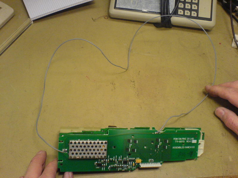

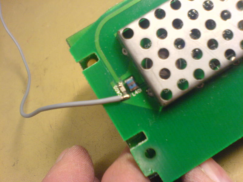

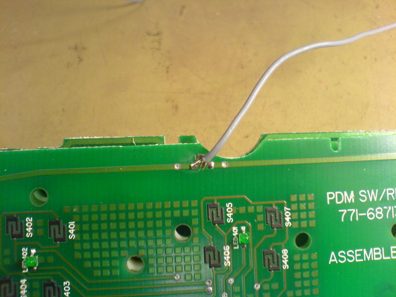

Ja da ist Empfängertuning angesagt, die kurze Reichweite der Facelifter ist schon legendär.
Löte ne Antenne ein und schon funktionierts auch aus 10 Metern mit Schlüsselbund in der Hosentasche - und kost dich nix.
Nee - Aftermarket funzt net am Facelifter.
Der Empfänger sitzt in der Beifahrertür.
Antenne muss etwa 40cm lang sein. Winke Winke

Nein, hat er nicht. Die beschriebene Antennenverlängerung auf dem Empfänger in der Beifahrertür ist die einzige Möglichkeit, die lausige Reichweite der FL-ZJ-Fernbedienung zu verbessern. Für den Pre-FL-ZJ mit dem optischen Empfänger würde Ozys Info auch wenig Sinn ergeben. Dass eine Infrarot-Fernbedienung nur bei direkter Sichtverbindung zum Empfänger funktioniert, liegt in der Natur der Sache.
Eine ordentliche Funk-Fernbedienung bei anderen Autos funktioniert über 10-20 Meter. Mit der Antennenverlängerung kommt man beim FL-ZJ auf immerhin 5-10.
