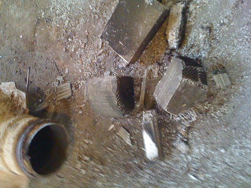

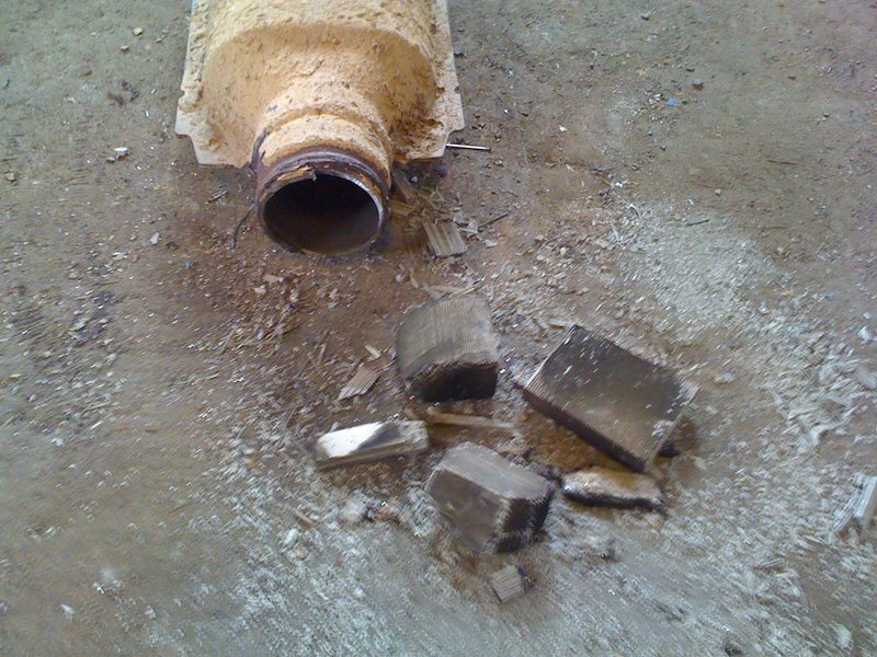

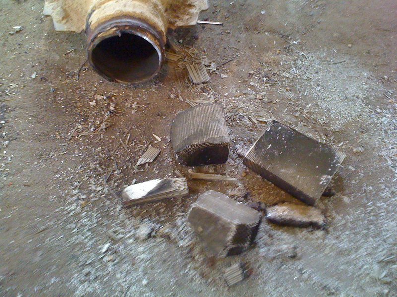

YES YES YES War nur der Kat der ist nun ausgetauscht und alles ist wieder gut hier mal ein Bild vom Kat.

BeitragVerfasst am: 15.05.2011 16:52:18    Titel:
:) Das kenne ich!
Hatte am G40 mal Plötzlich 2 Bar Ladedruck und gefühlte 35PS...
Die Keramik im Kat war zu einer Kugel geformt, die hin und wieder richtig lag und fast komplett zu machte... Aus dem Endrohr kam nur noch ein warmes seufzen... :)

BeitragVerfasst am: 15.05.2011 16:54:02    Titel:
Ja so ist das Kleine Ursache große Wirkung ich sach ja immer scheiss auf Feinstaub. YES

BeitragVerfasst am: 15.05.2011 19:01:42    Titel:
Check mal den Rest vom Auspuff, vorsichtshalber. Bei nem Kumpel hats mal (am Astra) die Brocken vom Kat nach hinten durchgeblasen und den (neuen) Mitteltopf dichtgemacht.
Und ich hab 2 Tage vorher noch gesagt, nächstes WE räumen wir Deinen Kat aus, der scheppert schon wie Sau...
