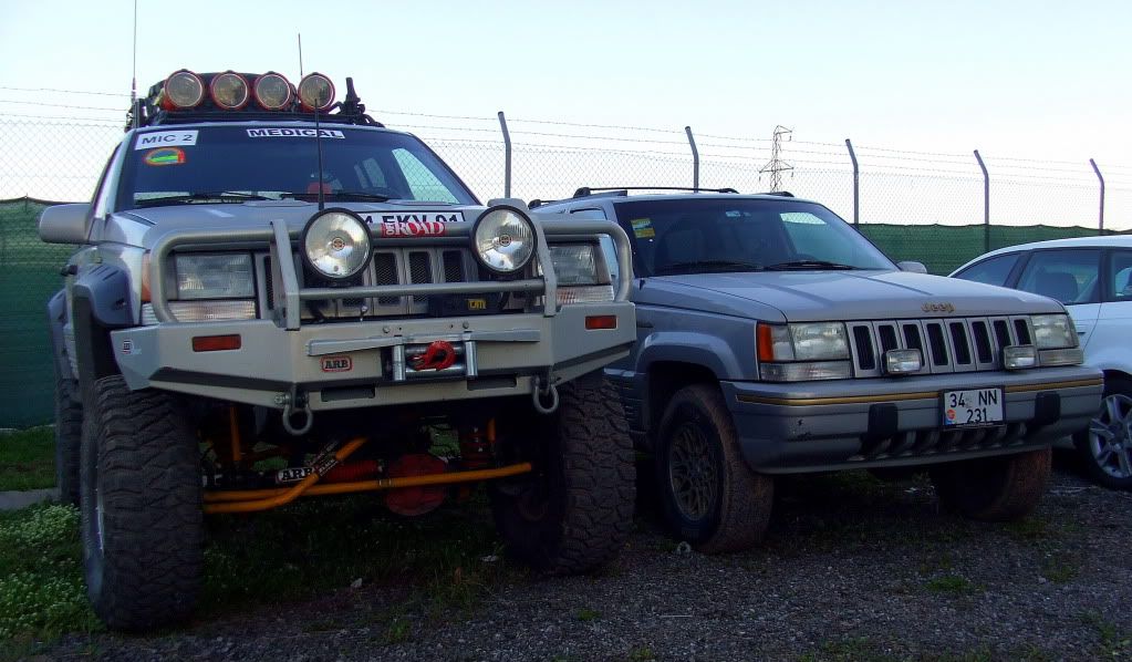

Wow.. Da hat sich einiges getan!
Schönes Vergleichsfoto Love it

lecker Sabber.....Lechz....Arrrhhh das teil schreit ja schon im stand nach richtig harten Gelände. Da steckt richtig viel zeit arbeit und geld drin. TOLLE ARBEIT, schön sowas mal wieder zu sehen. Respekt

ohne die goldene Zierleiste an der Stoßstange siehts gleich viel besser aus!

Kann immer wieder nur sagen, optisch toller ZJ. Meiner persönlichen Ansicht nach passen eckige Zusatzscheinwerfer besser zum ZJ als runde, aber das ist Geschmackssache.

wo um alles in der Welt bekommt man so eine geile Stoßstange? Respekt

steht doch drauf ist ne ARB Winke Winke Winke Winke

Der Umbau an sich ist sehr schoen vom Technischen her, aber er gefaellt mir vom Fahrwerk trotzdem nicht so. Ein wenig zuviel des Guten meiner Meinung nach. Wenn ich die Phanardstaebe sehe welchen Winkel die draufhaben, geht gleichs Geometriekino an was mit den Achsen passiert, wenn da ein- oder ausgefedert wird...

Wieso? Obskur Der Panhard liegt doch über der Achse und dürfte meiner Meinung nach nicht steiler stehen als bei einem 4" lift unter der Achse.

schau mal wie steil der Phanardstab hoch geht, ich schaetze mal um die 30 Grad, vielleicht etwas weniger... Kann sich ja jeder selber mal zuhause 2 Holzlatten schnappen, in passender Laenge zusammenbauen und gucken wie weit sich die Achse seitlich verschiebt bei xx cm Ein- oder Ausfedern. Ich halte von solchen Extremwinkeln einfach nichts. das ist alles. Da kommen Belastungen zusammen, die urspruenglich in der Richtung und Groesse nicht geplant waren vom Autobauer. Sowas zu sehen tut mir irgendwo in der Seele weh.

Na hab ich da so einen Knick in der Optik oder ist das ein Teil vom Längslänker den ich da als Panhard seh?

Ja OK hast Recht der steht echt weng steil. Dann muss das andere Teil das ich da gesehen hab wohl doch ein Stück Längslenker sein. Heiligenschein
