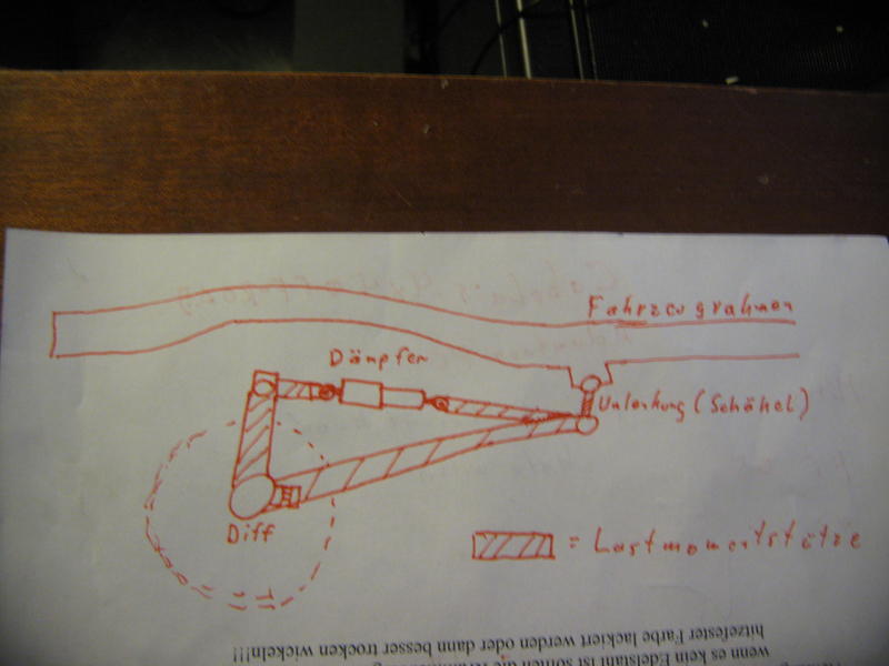

Wo bekommt man einen Dämpfer (Maximalhub 10-15 cm erforderlich) mit extra starker Dämpfwirkung?
Folgendes Problem die Lastmomentstütze an der Hinterachse soll durch solch einen Dämpfer Nievauausgleich erreichen (bei unterschiedlichen Beladungszuständen) und trotzdem Anfahrdrehmoment entgegenwirken .Alle mir zur Verfügung stehenden Dämper Koni;Bielstein OME wirken trotz recht kräftiger Druckstufe eingebaut in der Stütze durch die Hebelwirkung gerade mal so kräftig wie eine "Luftpumpe" also sollte es schon sehr extrem dämpfen aber trotzdem bei Beladung sehr langsam nachgeben können also fallen Gasdruckdämpfer schon mal raus. Mit der jetzt starren Konstruktion wird zwar die Höhe ausgeglichen dabei wird aber die Achse immer je nach Beladung zwangsweise leicht verdreht da die Konstruktion nie die eigentliche Bewegung der Achse vollständig ausgleichen (mitgehen) kann.Speziell in sehr felsigem Gelände mit Fußball großen Steinen enstehen immer wieder Lastspitzen die durch die starre Konstruktion der Lastmomentstütze fürchterliches Klappern erzeugt. Speziell in Schweden war mir dadurch eine eigentlich stabile Schweißnaht gerissen (ständige harte Schläge auf die Laststütze). In eher waldähnlichem Gelände kommt das kaum zum tragen (keine Schläge).
Ach so ist ein langer Samurai mit kopierter Nachrüstlastmomentstütze an der Hinterachse wegen SPOA Umbau!

DAS überlege ich auch die ganze Zeit...
Die Schläge könnte man über eine Gummilagerung auffangen, die Höhe aber nicht über einen Dämpfer. Meiner Meinung nach führt der das System wieder ad absurdum... Die Stütze braucht ein festes Widerlager und keinen Stoßdämpfer.
Wenn must du da mindestens eine feste Feder einbauen, ein Stoßdämpfer ist ein Schwingungsdämpfer, wird nur ständig falsch bezeichnet...
Denk noch mal drüber nach was du da verzapfst, setz doch mal Schemazeichnung rein oder Bilder

Habe zur Zeit eine Laststütze verbaut die über ein Dreieck an der Hinterachse übergeht in ein Drehstück (Drehbewegung der Achse beim Verschränken ausgleicht) danach über eine Art Schäkel die Längenänderung der Achse zum Rahmen hin (beim ein und ausfedern) ausgleicht ,Problem beim beladen oder entladen enstehen unterschiedliche Wege die diese Konstruktion nur ausgleicht über ein in der oberen Strebe verstellbares Gewinde oder mit Schrauben in einer Art Langloch blockierbarem Schiebestück (nur wenn sich der Beladungszustand ändert).Diese erforderliche Längenänderung (kann man schön sehen wenn man den Schäkel abschraubt und einfach mal den Wagen aus den Federn hebt was dann an Weg noch fehlt) entsteht eigentlich auch immer beim ein und ausfeder während des fahrens und sollte nur im Extrembereich verhindert werden (S-Schlag der Federn begrenzen,Kreuzgelenk schonen) was wirklich keine Lastmomentstütze bei einer Blattgefederten Hinterachse erfüllen kann.Irgendwo enstehen dann immer Verspannungen man brauch sich nur den Federweg der Hinterachse betrachten dann stellt man fest das die Lastmomentstütze nur unvollständig dieser Bewegung folgen kann da sie ja hinten an der Achse meißt über eine Art "Galgenkonstruktion" befestigt ist die beim ein und Ausfedern in der vorderen Umlenkung am Rahmen eine Art Höhenausgleich erfordern würde was aber wiederum das übermäßige drehen"schlagen" der Achse begünstigt .Also wollte ich jetzt oben in den "Galgen" eine Art stark gedämpfte Längenänderung möglich machen die halt nur die jeweils stärksten Schläge abfängt aber den Höhenausgleich Zeitlich stark verlängert ,erlaubt.Gummilager geben die auf sie wirkende kraft gerne wieder "zurück" also würde das ein springen begünstigen,schätze ich mal. Auf jeden fall hätte ich so noch immer eine bessere Stützwirkung als ganz ohne!
Wo der Dämpfer sitzt ist zur Zeit ein über Langlöcher und Schrauben befestigtes Längenausgleichsstück.
Die untere Strebe besitzt im Hinteren Bereich am Diff auch einen Drehpunkt mit P.U. Lager!!
kurz hinter dem vorderen Schäkel ist normalerweise noch ein Drehstück (habs vergessen einzuzeichnen)
BeitragVerfasst am: 16.05.2011 10:04:53    Titel:
Nimm Dir den kleinsten verfügbaren doppelwirkenden Hydraulikzylinder, fülle ihn mit Öl und setze zwischen die beiden Anschlüsse ein einstellbares Drosselventil...Fertig. Euer Wunsch sei mir Befehl

BeitragVerfasst am: 16.05.2011 11:46:58    Titel:
@Flashman: Das muss dann aber auch ein Gleichlaufzylinder sein - oder man setzt noch eine Durckspeicherblase obenauf.
@Traildriver: Guck mal in den Katalogen von Fox, King und co - da gibt es solche Dämpfer ja schon mit 6" Weg und Druck-und Zug-Stufe sind nach belieben über die Ventilplättchen einstellbar. Vielleicht reicht ja auch was aus dem Enduro/Motorrad/Mountainbike-Bedarf?
Die sind meist gleich als Federbein ausgeführt, hätte den Vorteil, dass du über die Feder noch eine gewisse Vorspannung einstellen kannst. Winke Winke

BeitragVerfasst am: 16.05.2011 12:12:00    Titel:
Hallo
Von Rancho gab es früher mal solche Dämpfer. Ich hatte diese zu den Blattfedern mal im CJ verbaut und hat gut funktioniert.
Es ist aber kein Problem sein einen Dämpfer von (King, Fox .......) so einzustellen dass es Funktioniert.
Nur hatte ich den Dämpfer direkt an den Rahmen montiert.
