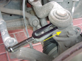

Naja abzieher habe ich das von meinem omega noch hier aber da der etwas groß wollt ichs jetzt mal mit so einer trenngabel und nen 5kg hammer probieren,denn ich habe nicht wirklich lust darauf die steckachse auszubauen Wut
also heißt es hoffen das es alles klappt
BeitragVerfasst am: 19.05.2011 10:00:31    Titel:
Gut Achsschenkelbolzen.
Die drei Schrauben der radnabe bekommst du mit einer "guten" 13er vielzahn Nuss auf. Mit deiner gabel bekommst du höchstens den achsschenkel ab aber die Bolzen bekommst du damit niemals raus, selbst wenn dann hast du noch das problem die neuen bolzen wieder sauber einzupressen.

aber mit soetwas müßte es doch gehen den hab ich noch m keller liegen:
BeitragVerfasst am: 19.05.2011 17:04:38    Titel:
nein ....geh zu DC und versuch das teil dir zu borgen ...oder kauf sowas ...kosten nur cirka 200 euro
