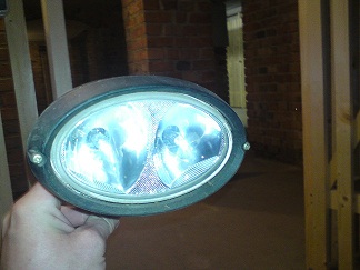

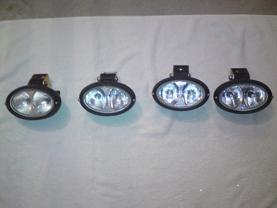

habe heut beim stöbern im Keller Arbeitsleuchten gefunden Ja
keine Ahnung wo die mal her gekommen sind und für was sie mal gedacht waren aber sie sollen jetzt bei mir aufs Dach YES ,oder besser beim Jeep !! Hau mich, ich bin der Frühling
Wenn es klappt sollte es dann so aussehen
Die Leuchten sollen dann 55watt Glühlampen bekommen, pro Leuchte dann zwei Leuchtmittel. Macht dann laut Adam Riese 440watt, (ob man so viel licht wirklich brauch, JA). YES

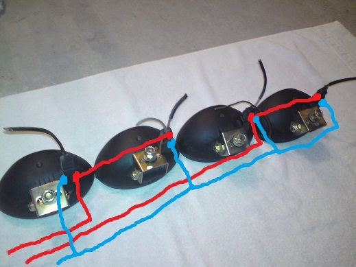

So jetzt aber zu meine frag : kann ich alle Lampen auf ein Relai klemmen? Oder ist es besser zwei Relais zu verbauen? Welchen Kabel Durchmesser bräuchte ich dann dafür? Und wie sichere ich die ganze sache dann ab, mit welcher Sicherung und wie viel Ampere? Zum schalten der Leuchten dachte ich so ein Schalter

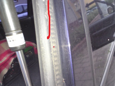

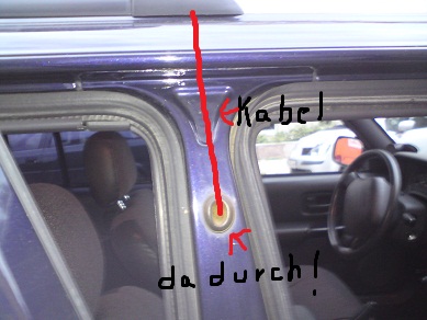

Dann hätte ich noch das blöde Problem mit der Kabel durch Führung, hatte mir da zwei stellen ausgeschaut
Hier ??
Oder hier ?? Heckklappe, durch die Gummi Dichtung
Oder habt ihr eine bessere Idee? Bitte aber nicht durchs Dach bohren !! (es ist ein Jeep Cherokee XJ, 99er Baujahr wenn’s weiter hilft)
Ach ja noch nee frage: wie würdet ihr es verkabeln ROT oder BLAU??
Oder doch anders ??
Oder was könnte ich anders bzw. besser machen ?

paarweise verdrahten und paarweise absichern.
Ich würde die beiden mittleren und die beiden äußeren zu je einem Paar zusammenschalten,
ergibt imho ein "schöneres" Leuchtbild als 2x links und 2x rechts. Ist aber wohl Geschmackssache.

Das Bild sieht aber aus als ob die Lampen da direkt auf dem Dach sitzen. Dann kannst Du die Kabel auch da durchführen. Alternativ (wenn Du die an nem Dachträger festmachst) gibts wasserdichte Stecker mit Schraubverriegelung, die kann man auch problemlos durchs Blech schrauben. Hab ich so am Explorer, da sind die Lampen unumstößlich Ladung, kann keiner dran rütteln. 2 Rändelschrauben und der Stecker und sie sind ab. Alles streng nach Vorschrift. Bei Interesse mach ich mal ein Foto.
Die Lampen müssen paarweise geschaltet sein und zwar über Schalter, nicht nur über Relais (Fernlicht). Schalter UND Relais sollte gehen. Ich würde die auch wie von Henning beschrieben - einmal das innere und einmal das äußere Paar - schalten.

SUPER Danke für euere antworten damit kann ich was anfangen. Muss jetzt nur noch nach H 3 birnen suchen die nicht zu teuer sind bei ATU ,Conrad und co wollen sie 5 bis 6,50euro für eine brine und ich brauch ja 8 stück davon. Man muss halt schaun ob es nicht noch tewas günstiger geht nicht war Ja . Habe im Netz ein verkäufer gefunden der sie für 99cent verkauft, aber da bin ich mir nicht sicher ob man ihn bei denn preis trauen kann. Und wenn ich dann alles zusammen habe brauch ich nur noch zeit Ja .
