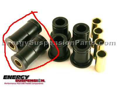

ich will sämtliche Buchsen der Vorder- und Hinterachse tauschen. Habe zwei verschiedene Hersteller gefunden, und zwar "energy-Suspension" und "MOOG".
Die Buchsen von MOOG haben aussen einen Stahlmantel und die anderen sind komplett aus "Gummi". Zumindest sieht es auf den Abbildungen so aus!
Welche Buchsen soll ich nun kaufen? Da ich prinzipell zu falschen Entscheidungen tendiere Hau mich, ich bin der Frühling müsst ihr mir bitte helfen Unsicher
Hier die MOOG Buchsen: MOOG
und die anderen: Energy Suspension
Da der Allgemeinzustand meines Pickups nicht gerade der beste ist, nehme ich an, dass die Sitze der Buchsen schon recht rostig sind und somit wären evtl. die "Gummi"-buchsen die bessere Entscheidung, da die doch etwas nachgeben werden.....

bei den MOOG muss die äußere Buchse mit raus und bei den Energy muss die äußere drin und heile bleiben.
Die Moog sind etwas weicher, da kein Poly..

der untere Link zeigt den kompletten Satz für den unteren und oberen Lenker! die beiden links abgebildeten buchsen der energy suspension sind für die gleiche Position wie die MOOG Buchsen.
Also muß ich wohl oder übel die Lenker ausbauen und den Zustand der "Buchsen-Sitze" begutachten, damit ich weiß welche ich verbauen soll... Nee, oder?

@rc600: welche Gummis meinst du denn?? wüßte nicht das in der Lenkung Gummilager verbaut sind......
@terranoman: ja, das is mir schon klar, aber diese sind für die gleiche Einbauposition!
Auf diesem Bild sind alle Buchsen für die beiden oberen und unteren lenker drauf! Nur das dise eben keine äussere Hülle haben so wie MOOG.

Die Buchsen sind für den gleichen Verwendungszweck. Die Gummibuchsen haben einen Metallmantel und werden eingepresst. Die PU Buchsen sind 2 geteilt und werden von beiden Seiten reingeschoben. Damit sie sich nicht verschieben können haben sie außen einen Bund.
Ich würde immer gute Gummibuchsen den PU Buchsen vorziehen!
