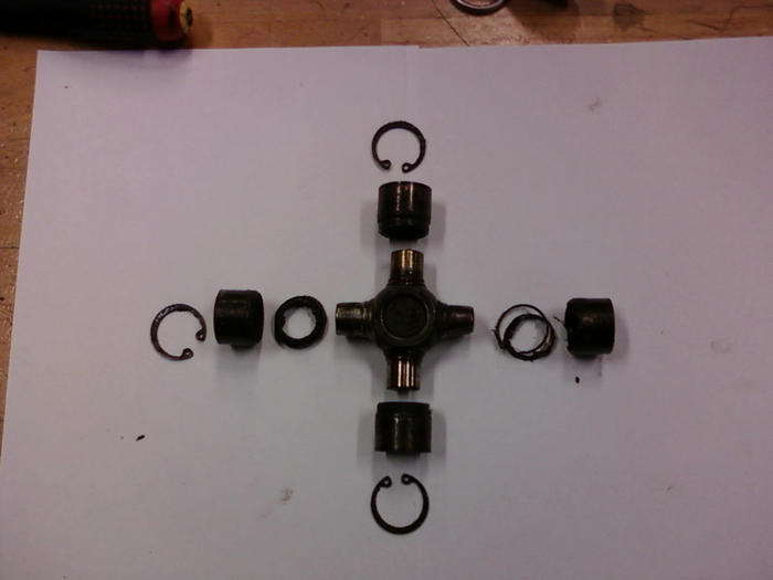

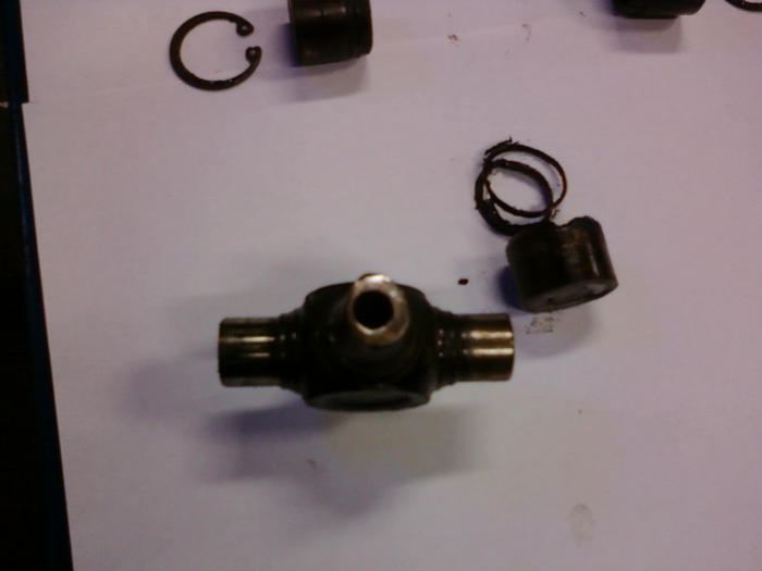

Das hintere Kreuzgelenk vom langen Kardan war ausgeschlagen. Letzten Di habe ich dann abends noch welche bestellt, die dann gestern Früh mit UPS geliefert wurden, trotz Schneechaos YES

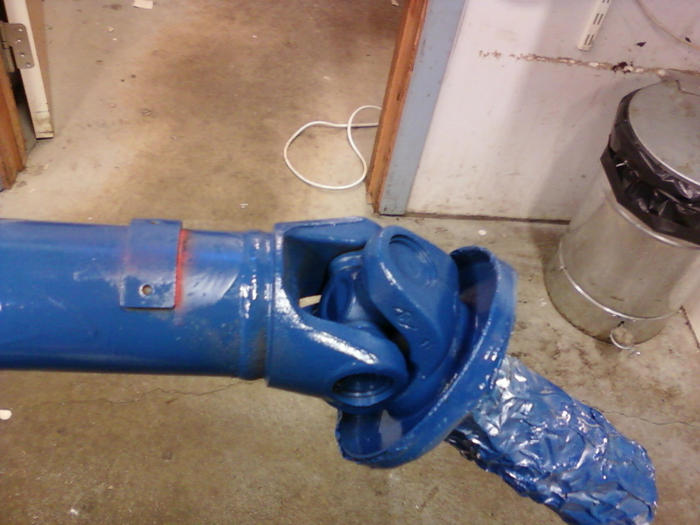

Also letzte Nacht auf Arbeit den Kardan zerpflückt, den ich glücklicherweise schon Di ausgebaut hatte. Im Moment ist es sehr unangenehm unterm Auto. Ich war total happy als wieder alles fertig war. Heute baue ich die Welle ein, wenn ich was gepennt habe. Uuuuuuuuund dannnnnnnnn wird erstmal Auddo gefahrn, richtig geil im Tiefschnee. Und auf der Strasse ist eh nix mehr los Ätsch
So, hier noch paar Bilder

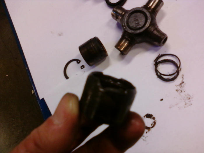

Zwei von vier Nadellagern existierten nicht mehr. Man kann gut die zerstörten Dichtungen und die zermackten Lagerschalen erkennen.

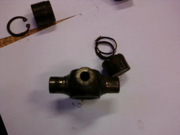

Zwei Zapfen waren schon oval eingelaufen...

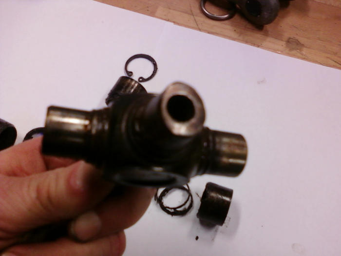

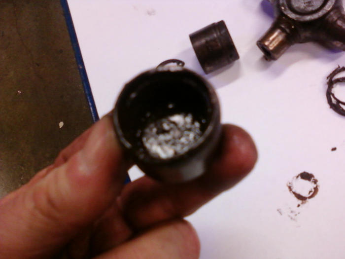

Hier eine zerstörte Lagerschale, in der normal die Lagernadeln rundherum angeordnet sind...

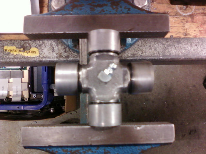

Hier ein neues Kreuzgelenk, oder auch Gelenkscheibe
