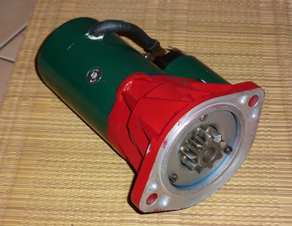

BeitragVerfasst am: 17.04.2011 17:52:50    Titel:
Danke für die vielen Hinweise hier.
Das Ding hat nun 2 neue Lager, wurde innen und außen gründlich gereinigt, gefettet, abgedichtet, entrostet und neu lackiert und getestet.
Die Farben (soweit vorhanden) wurden als Hommage an Andreas und den schönsten aller Patrols hier gewählt. Ätsch

BeitragVerfasst am: 17.04.2011 18:35:38    Titel: Re: Eine Lichmaschine zerlegen
stobi_de hat folgendes geschrieben:
habe mir letztens eine Ebay-Lichtmaschine ersteigert für nur 55 Euro.
Das Ding hat nun.........
Komische Lichtmaschinen haben die Nissans drin Unsicher Zwinker

BeitragVerfasst am: 17.04.2011 20:56:58    Titel:
Äh ja, sorry, Lichtmaschine kommt natürlich noch. Das ist ja der Anlasser, da habe ich meine Postings vertauscht.
Ich frage mich gerade, welche Farbe wohl das Lenkgetriebe bekommen soll Nee, oder?
Irgendwelche Ideen?
Mein Wagen steht halt in Nairobi, da bleibt mir halt nix anders übrig, als bei einem Anfall von Bastelwut irgendwelche Ersatzteile heimzusuchen.
Der X-Trail ist da ein wenig geeignetes Opfer.
