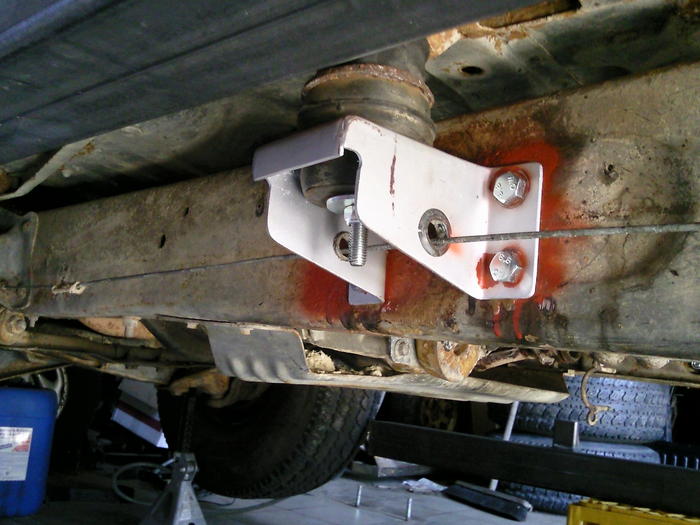

Die beiden mittleren Karosserieaufnahmen waren durch (scheint normal zu sein), die wurden gleich mal ersetzt. Danke an meinen Dad, der die Dinger gebaut hat Smile

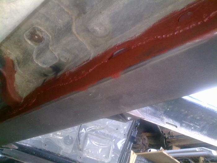

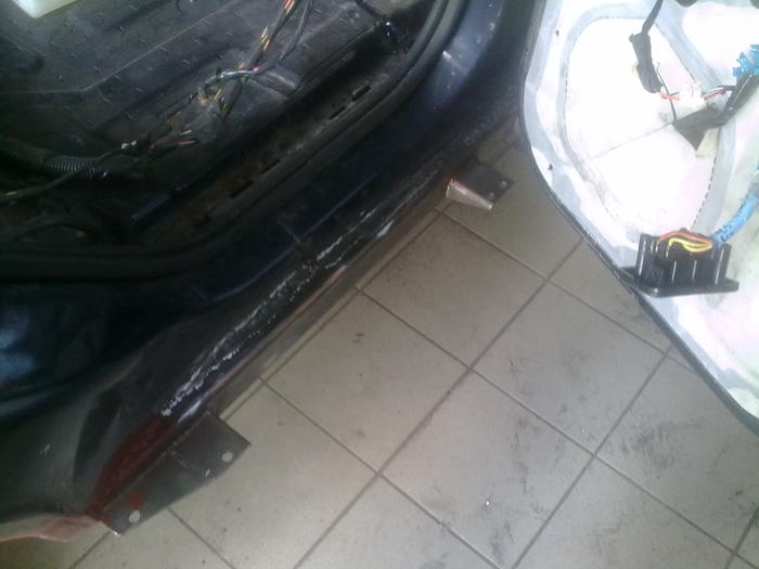

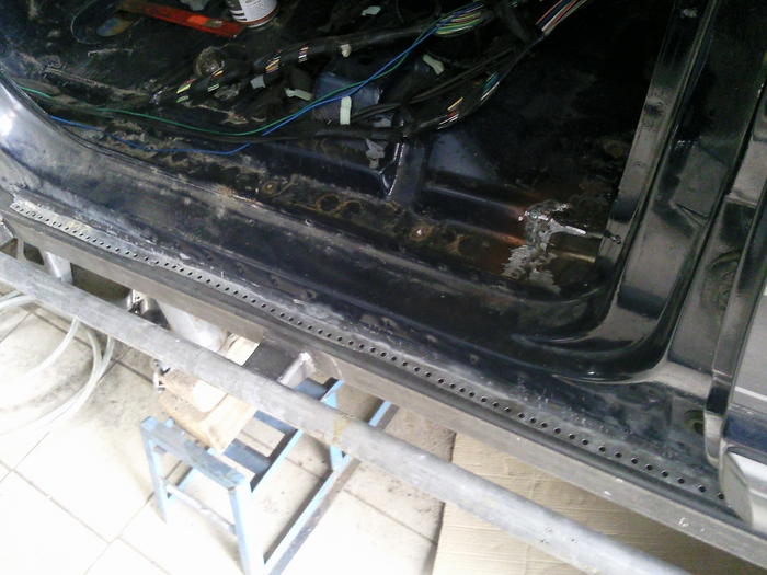

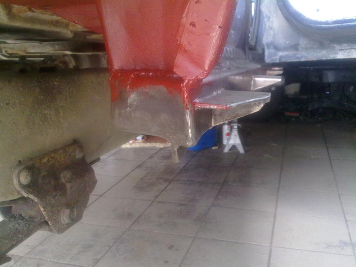

Die Schweller sind endlich fertig eingeschweißt, werden in den nächsten Tagen noch mit Zinkspray behandelt, dann sollten die passen. So siehts aktuell aus:
Radhaus hinten
Einstieg hinten
Schwellerspitze vorne - der Kotflügel endet hier in einer Linie mit den Türen. Da die unten sowieso schon angegammelt waren, schlägt diese Lösung gleich mehrere Fliegen mit einer Klappe.
Innenseite der Schweller - die Druckluftanschlüsse sind leider nicht so gut erkennbar, die Wasserabläufe sind schön zu sehen.

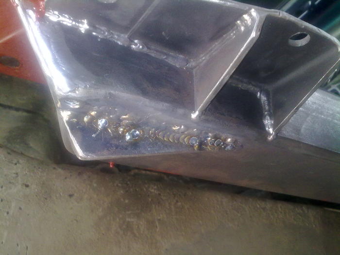

Ablaßöffnung für die Drucklufttanks, mit ner neckischen kleinen Flosse um die Ablasschraube zu schützen
Und die Flosse nochmal von hinten...
Und ja, ich hab auch schon mal schönere Schweißnähte gesehen. Aber es hält, die Schweller sind soweit dicht YES (bei dem maximalen Druck, zu dem sich mein Kompressor überreden ließ jedenfalls), und das Auto wird ja eher was fürs Grobe... Heiligenschein

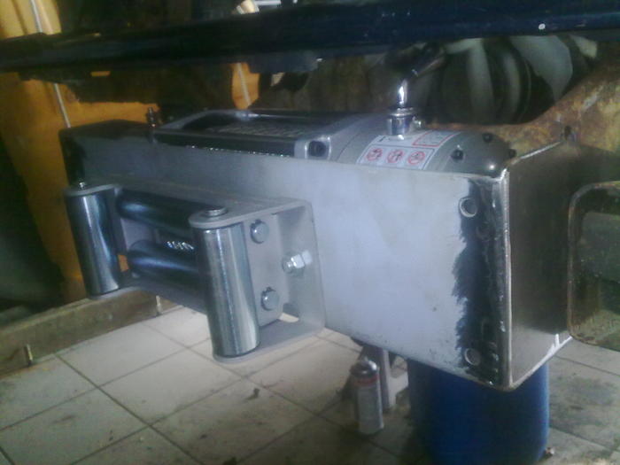

Der Windenkasten ist auch schon mal zusammengebrutzelt, jetzt muß nur noch das Design für die Stoßstange werden...

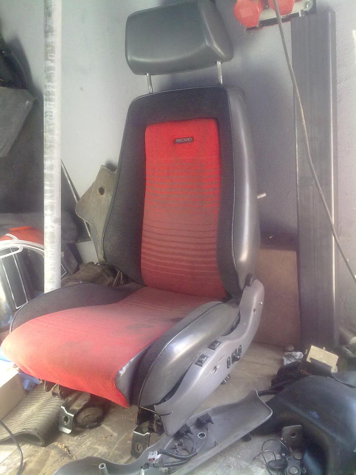

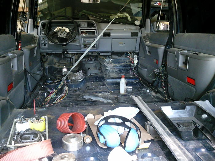

Die Originalsitze fliegen ebenfalls raus. Recaros aus nem alten Manta auf den elektrischen Explorer-Konsolen bilden die Ablösung.
Dazu kommt dann noch ein Käfig und H-Gurte. Wobei der Käfig eigentlich mehr Laderaumabtrennung und Auflage für eine durchgehende Platte bis zu den Vordersitzen werden soll als ein Rennsport-Attribut. Soll ja doch ein Reise- und kein Wettbewerbsfahrzeug werden.
Der Himmel ist inzwischen auch rausgeflogen (kommt aber wieder rein), der Teppich wurde so zugeschnitten daß die beiden Teile im Fußraum ohne großen Aufwand ausgebaut werden können (angeblich soll so ein Teppich bei nem Geländewagen schon mal naß werden können Heiligenschein ). Der Stoß der beiden Vorderteile sitzt dann über der Wartungsöffnung fürs Getriebe, unter der Mittelkonsole - die auch aus ner Manta-Konsole gebaut wird.

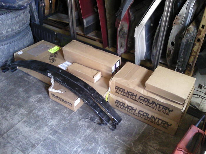

Übrigens ist gestern noch ein schönes Päckchen gekommen - 4,56er Übersetzung, alle Lager und die Traggelenke für die Vorderachse. Das Zeugs für die Hinterachse sollte in den nächsten Wochen nachgeliefert werden. Wird also Zeit die Achsen auszubauen, zu zerlegen und sandstrahlen zu lassen...

aber das mit den opel recaros is ma echt nen stilbruch :-P
Die hatte ich schon im MD21, sind einfach saumäßig bequem und wirklich langstreckentauglich. Außerdem passen bei den Explorer-Sitzen die H-Gurte nicht, wegen der integrierten Kopfstütze.

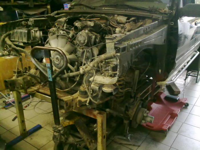

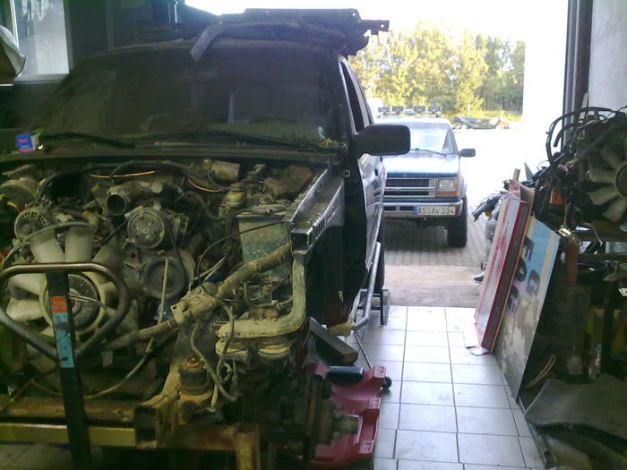

Motor und Getriebe sind soweit getrennt, der Motor liegt nur noch auf den Haltern und das Getriebe hängt auf einem am Rahmen gespannten Spanngurt, eine Methode die sich schon in Sontra an der Fettschnecke2 bewährt hat.
Als nächstes wird die Vorderachse ausgebaut, dann kommen Motor und Getriebe raus.
Die Übersetzung und Overhaul Kit für die Hinterachse sind inzwischen auch geliefert worden.

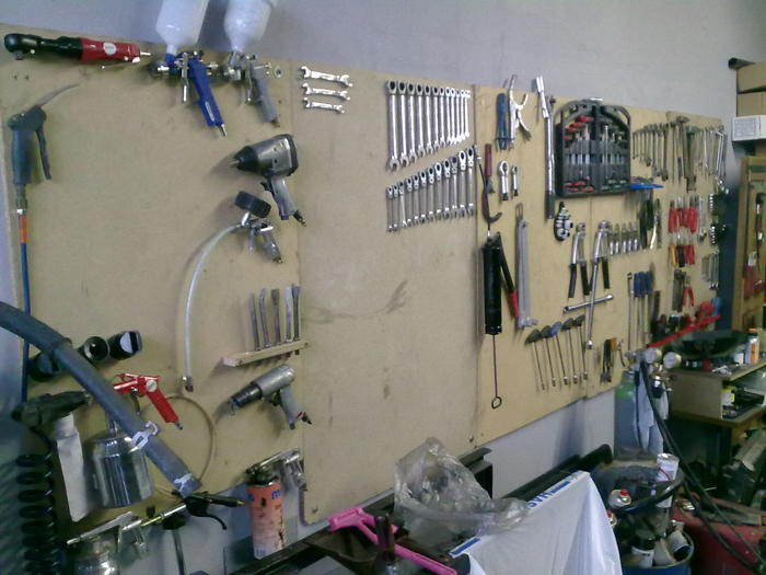

Und dafür musste ich mir auch noch ein bisschen Zeit nehmen - Erweiterung der Werkzeugwand:

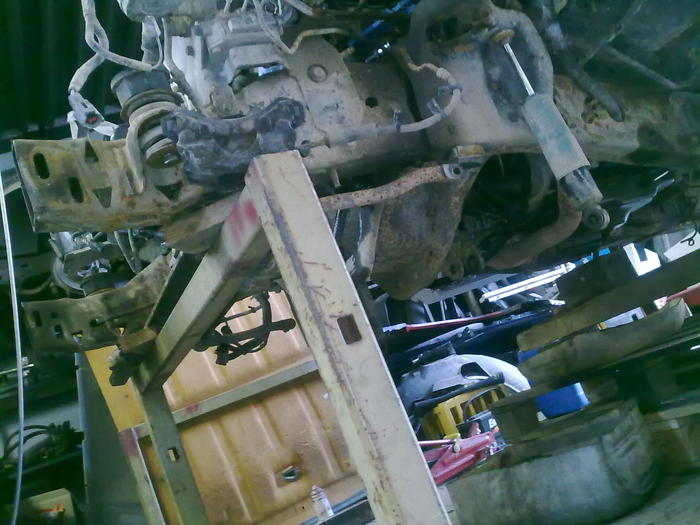

Nachdem ich heute überraschend frei hatte, hab ich den Tag natürlich mal wieder im Hobbyraum verbracht. Ist ja noch einiges zu tun.

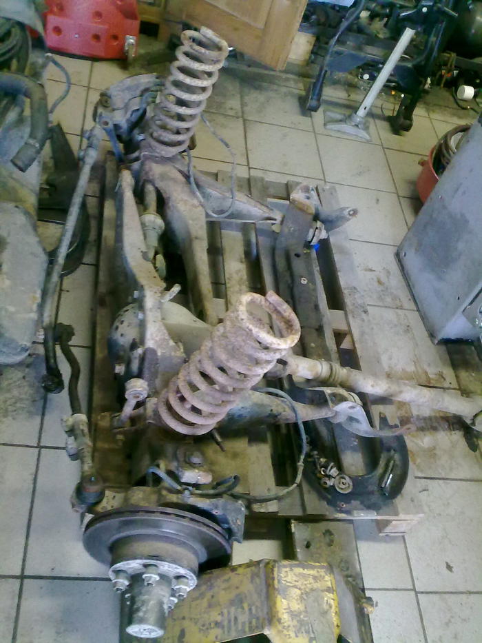

Heute war der Ausbau der Vorderachse mal das Hauptthema...
So sieht das Ding aus - die berüchtigte DANA35 IFS "Pendel"-Achse...
Und so steht der Kleine momentan...
Kleiner Einblick von unten. Das mittlere Pivot Bracket und die Dämpfer wollen mit der Flex rausgebettelt werden, das wird dann gemacht wenn Motor und Getriebe raus sind.

Nicht daß hier jemand meint es geht nicht weiter...
In den letzten Wochen gings etwas schleppend, weil zuviel andere Arbeiten angefallen sind, und es ist auch nicht wirklich Besserung in Sicht... aber langsam gehts doch voran...

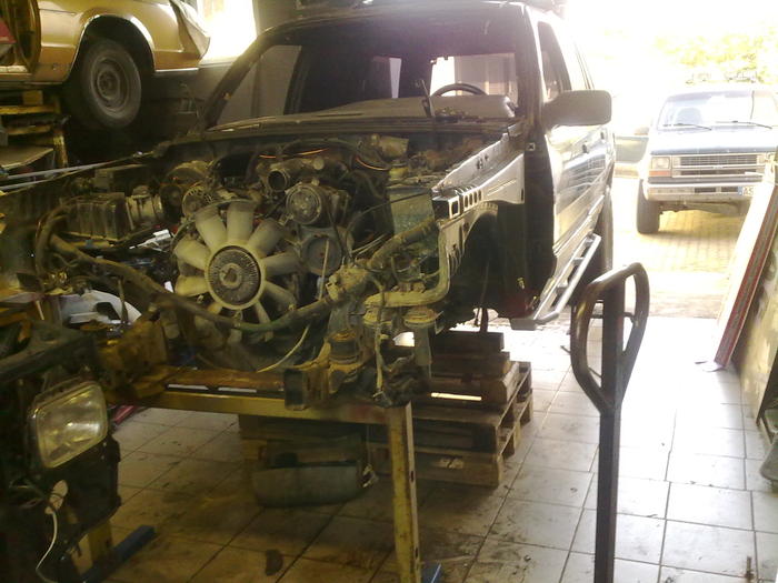

Motor/Getriebe sind raus
Hinterachse samt Blattfedern ist raus
Die ganze Baustelle steht zur Zeit auf Böcken, im Kofferraumboden ist ein kleines dezentes Loch ca. 60 x 40 cm, ein passendes größeres Teil aus dem Kofferraum eines Schlachters ist zusammen mit der neuen gebrauchten Frontmaske vor ein paar Wochen angekommen und wurde heute eingepasst.

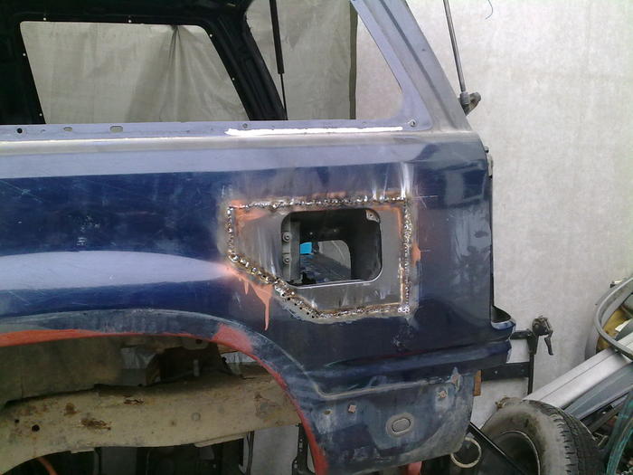

Außerdem ist am Montag die Cherokee-Tankklappe angekommen, die hab ich gestern mal eben reingebrutzelt...
Innen muß ich da noch was basteln, und wenn der Boden wieder zu ist, kann der Kleine mit PermaFilm und FluidFilm getränkt werden. Danach kommt er wieder in die Halle zum Lackieren. Bald gibts auch wieder mehr Bilder und hoffentlich auch wieder ein paar Fortschritte.
