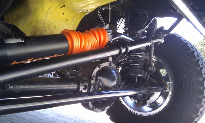

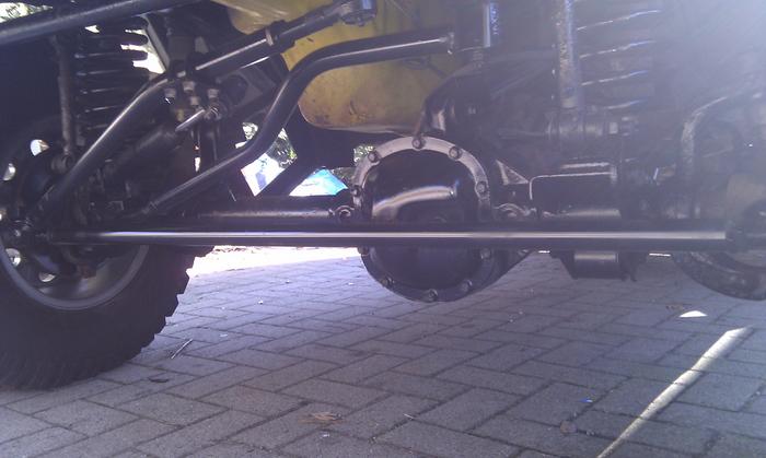

Dieses Lenkgestänge hab Ich verbaut und bis zum verbauen eines längeren Pit mit gewinkelter Anlenkung gefahren ( Bitte nicht auf der Straße ) nach dem verbauen eines langen Pit fahre Ich es mit gerader Schubstange und funzt klasse!
Lenkung soll bis 6 Zoll gehen hat bei Mir aber nicht gereicht deswegen noch nen längeren Pit verbaut und nu isses Klasse!
Kosten ca 450Eu incl Pit!
Nun schauts so aus!
Trooper
...und hat diesen Thread vor 5564 Tagen gestartet!
1. 88er W160 SD33T
2. Defender 130
BeitragVerfasst am: 12.06.2011 21:15:53    Titel:
ja sowas in der art hab ich mir vorgestellt
