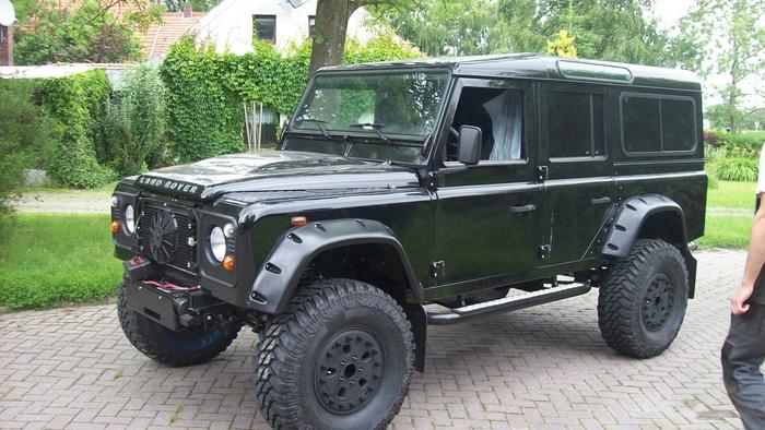

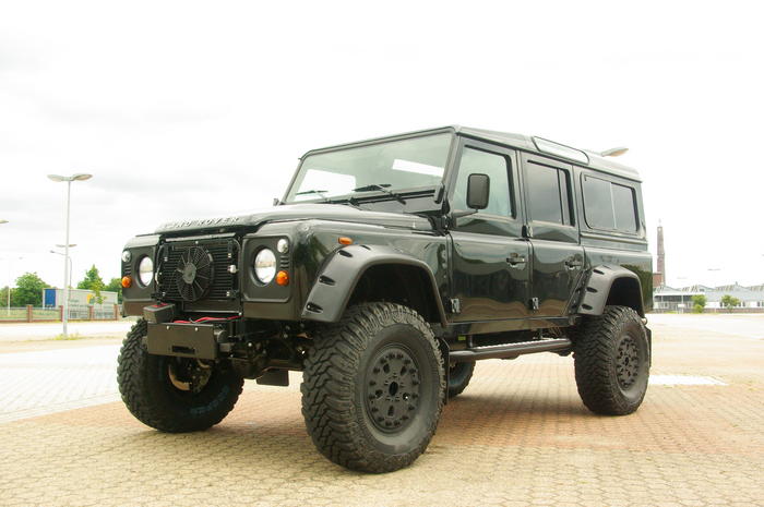

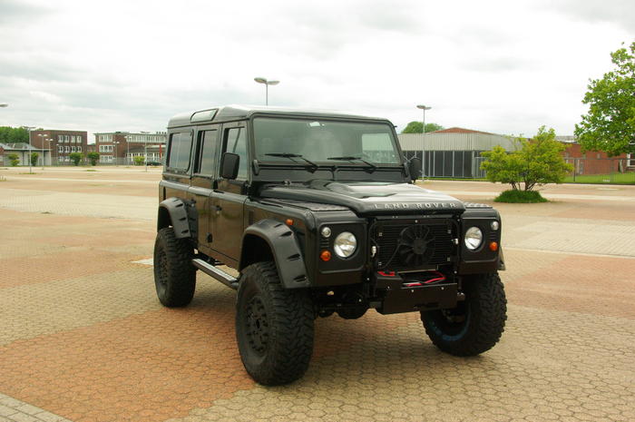

Fast fertiggestellt! Neuwagen Defender TD 4 mit Portalen. ABS voll funktionsfähig.
7,5" Hutchinson Felgen mit 315/75R16er Reifen
Es wurden keine Veränderungen am Fahrwerk oder Lenkung vorgenommen!

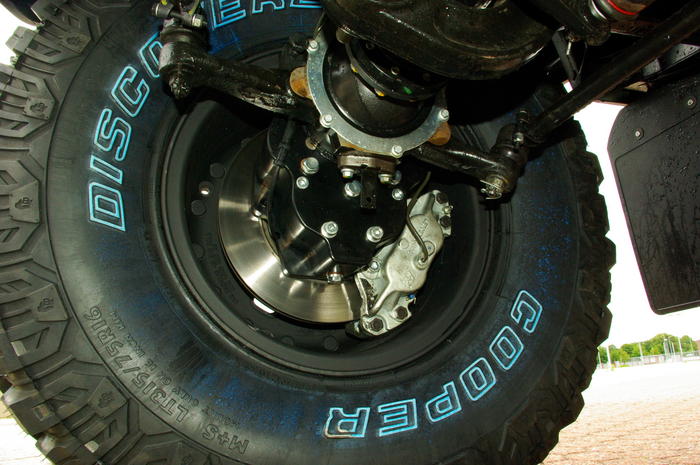

Frage: Warum sollte das ABS denn nicht funktionieren? Ich meine, wenn alles dafuer Notwendige auch vorhanden ist... Oder ist genau dieses das Problem anderer Portale?
BeitragVerfasst am: 13.06.2011 19:33:55    Titel:
nur passen doch sicher die Impulse nicht mehr zum Steuergerät. Also zumindest das ETC dürfte damit Probleme haben, könnte ich mir vorstellen.
Ist aber nur eine Vermutung. Ich weiß ja nicht wie es gelöst wurde.

BeitragVerfasst am: 13.06.2011 21:15:00    Titel:
Auch das ETC funktioniert obwohl das eigentlich so überflüssig ist wie ein Kropf.

Mog9 hat folgendes geschrieben:
Auf Trockenem festen Untergrund sieht man den Unterschied schon deutlich bei 2 Serienmässigen Autos.
Hätte ich auch nicht gedacht, bis ich es mal selber "erfahren" habe Grins
Jetzt hast du aber immer noch nicht verraten warum das jetzt funktioniert, denn vorher ging das ja anscheinend nicht Grins
wenn man keine Achssperren hat kommt man ohne ETC nicht weit. Ich bin jahrelang Wettbewerb so gefahren und wenn es doch mal ausgefallen ist, dann ging fast nix mehr! Vertrau mir
Das ETC arbeitet mit Geschwindigkeitsunterschieden an den Rädern, was (wenn nichts geändert ist) bei der anderen Übersetzung durch die Portale jetzt nicht mehr bei den selben Werten einsetzt oder hab ich nen Denkfehler? ABS und ETC sind beim Defender gekoppelt, also nur das ABS ohne ETC gibt es soweit mir bekannt nicht.
Der neue Sensor sitzt am Radlager und nicht mehr am Homokineten. Dadurch ist wieder die Raddrehzahl entscheidend egal welche Übersetzung im Portal ist.

@Forcierer: Über die Sensoren hatte ich ja bereits vor einiger Zeit in meinem Umbauthread geschrieben, da sie sich auch hervorragend für den Tripmaster eignen.
BeitragVerfasst am: 14.06.2011 08:40:31    Titel:
o.k., das ging aus den bidherigen Angaben nicht hervor. Ausgezeichnet
@Oilworker: meinst du die original ABS Sensoren oder die, welche bei den Portalumbauten verwendet werden?

Hardy, ich meine natürlich die Sensoren an den Portalen....
