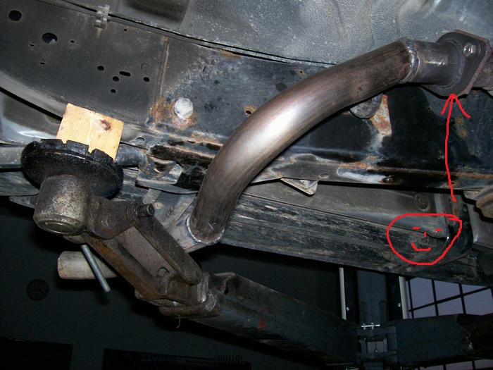

Ich habe mir vor für Reisen einen anderen Auspuff zu schweissen (Schweizer Art), da ich aber meinen Originalen behalten will und nicht zersägen o.ä. brauch ich endweder nen alten Auspuff btz. den Flansch von einem.
Andere Variante wäre das ich eine Zeichnung habe von einen habe und das ding bei mir auf der CNC fräse. Hätte die jemand? oder hat jemand noch einen Flansch liegen und kann ne Zeichnung von machen?

Nehm ein Stück Flachstahl in der gewünschten Größe und kauf dir eine passende Lochsäge.
Den Rest kannst du mit der Flex bearbeiten.
So baue ich die Flansche immer.

hatte letztens ne Idee, kauf Dir halt einfach die Dichtung, dann hast ne Vorlage für den Flansch, billiger gehts fast nicht

Wenn die Dichtung beim Freundlichen kaufst fragst gleich ob an die Schrottsammelstelle bei den darfst. Die Flansche vom alten 2ltr Bluebird passen, vom Sunny oder Almera könnte ich mir auch noch vorstellen. Terranos laufen ja auch noch einige rum, die sollten auch passen.
