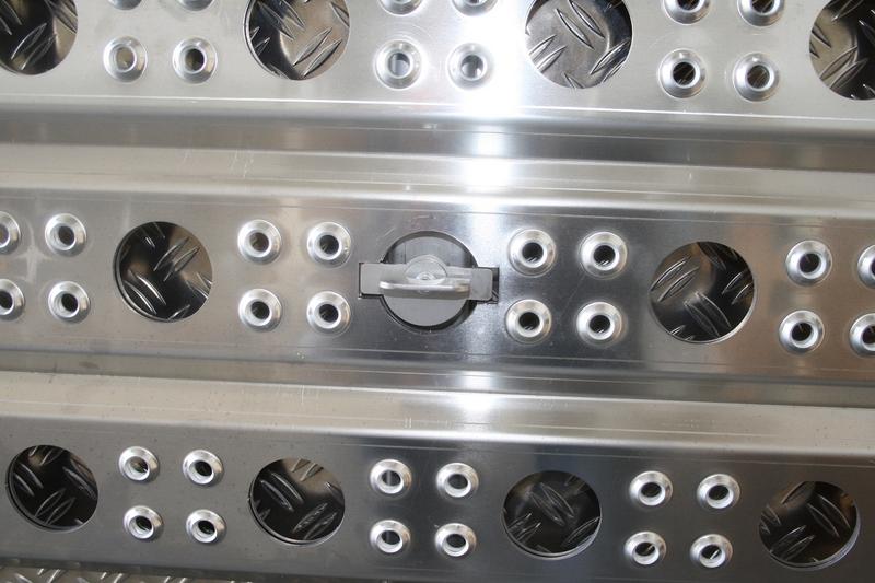

Hallo zusammen,

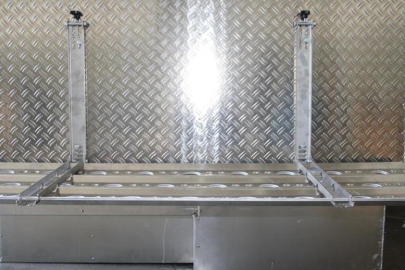

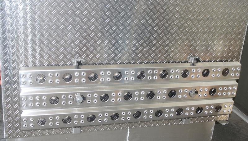

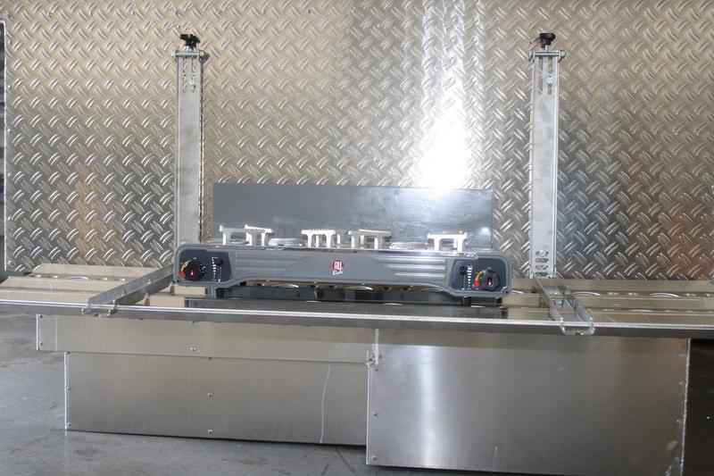

heute sind meine Sandbleche mit Edelstahl Klapphalter fertig geworden.
Die Bleche sind aus 3mm Starken Almg3 ,
der Halter aus 3mm Starken Edelstahl.

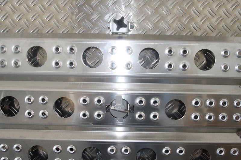

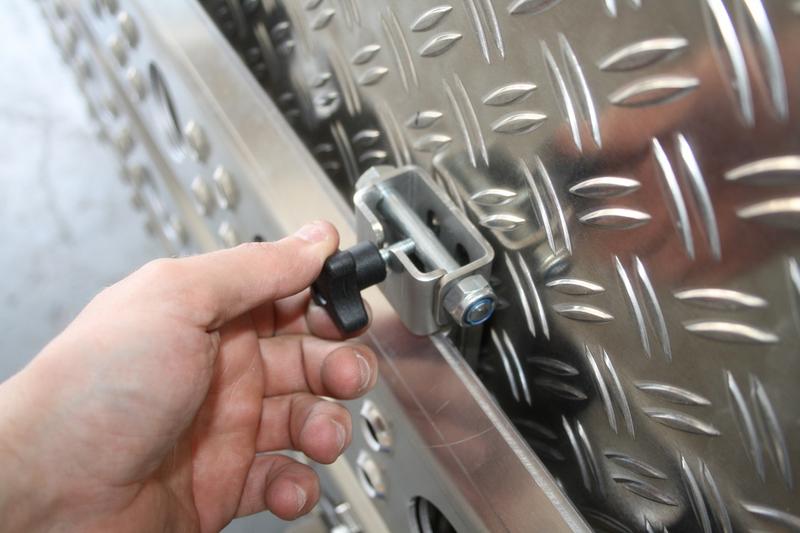

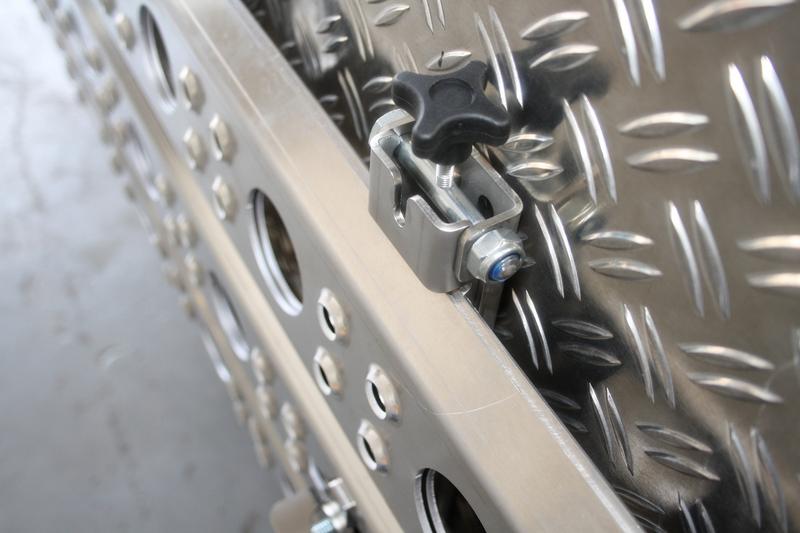

Die Bleche werden mit Bajonetschnellverschluss befestigt, dies ermöglicht ein lösen ohne Irgendwelche Kleinteile in der Hand zu haben.
Das ganze Teil kann abgeklappt werden und als Tisch verwendet werden.
Markus

Sieht schick aus Ja
Ich befürchte aber, daß das Ganze nicht mehr so recht funktioniert,
wenn die Sandbleche mal benutzt worden sind Unsicher

ja sicher nimmer so schön wie am anfang, aber ich denk ne M12 schraube zieht das schon zusammen ;-)
