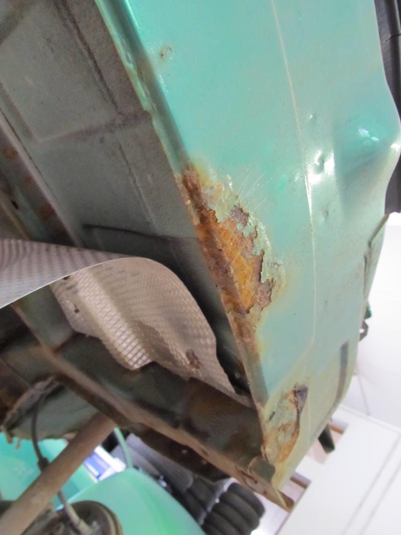

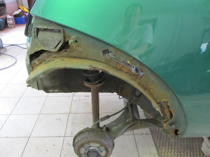

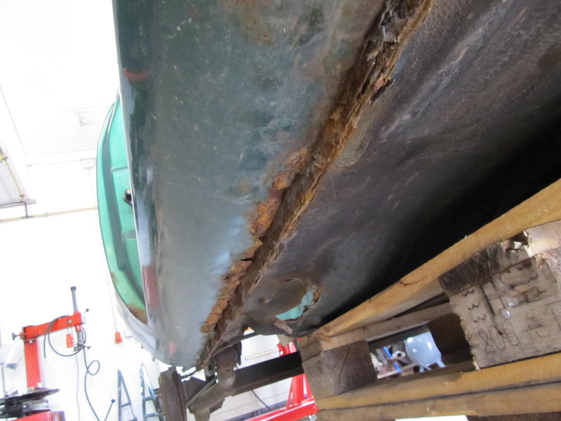

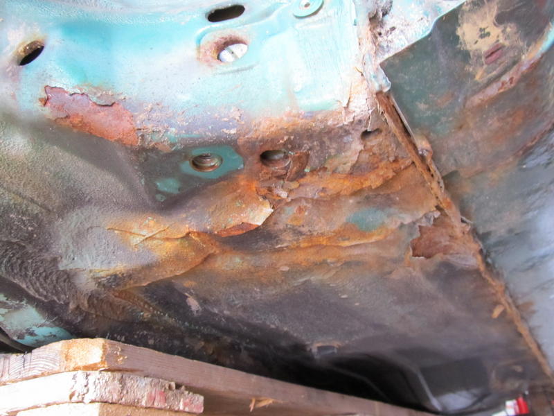

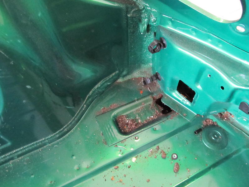

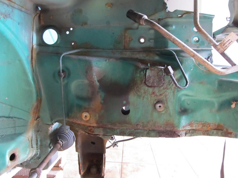

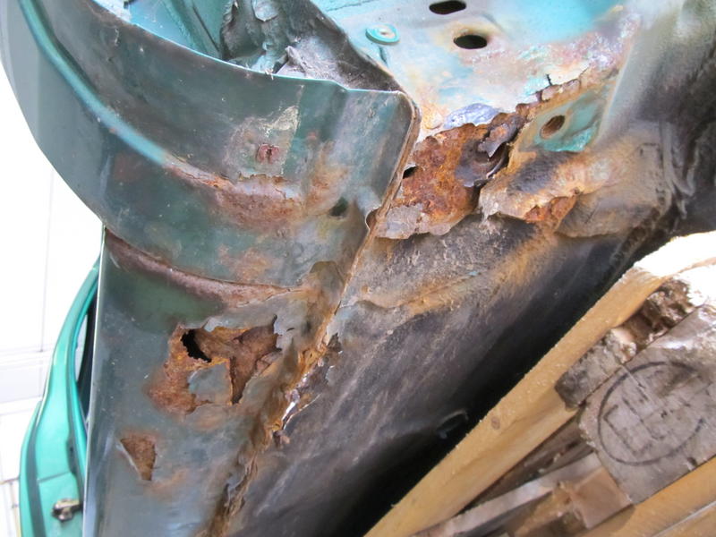

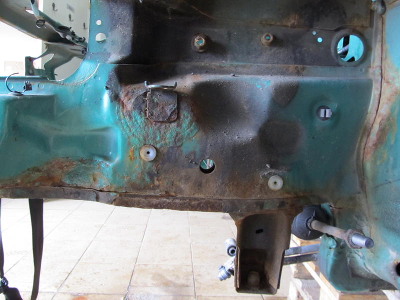

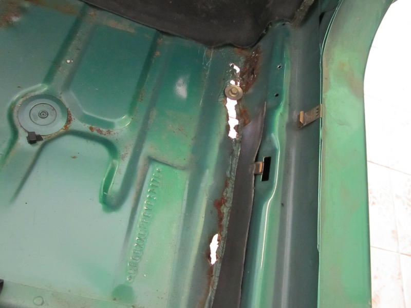

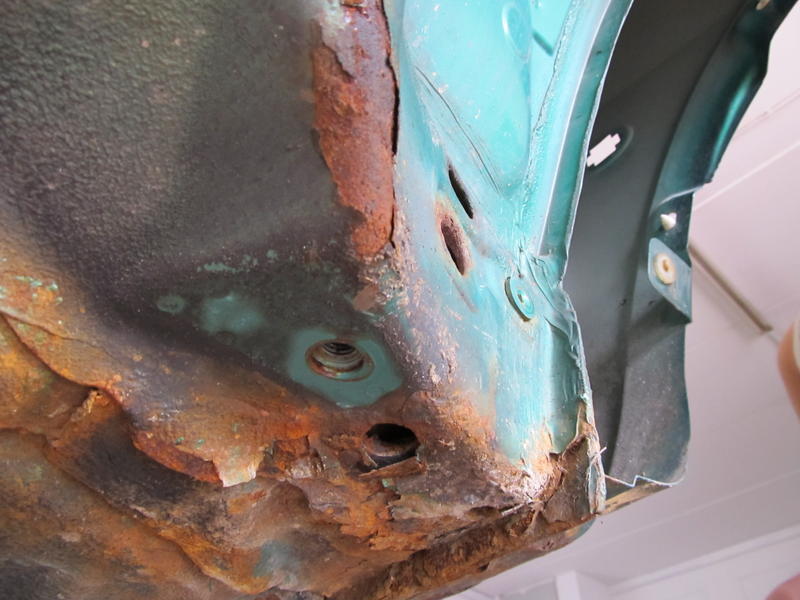

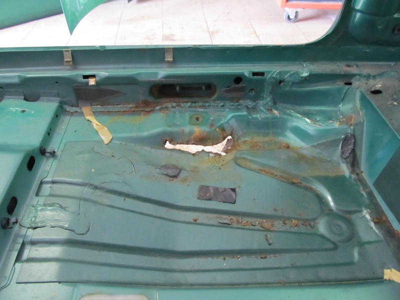

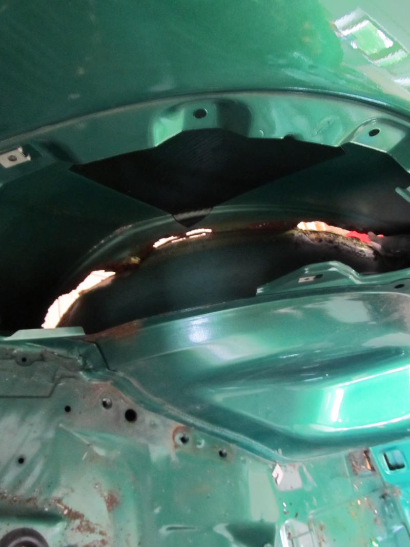

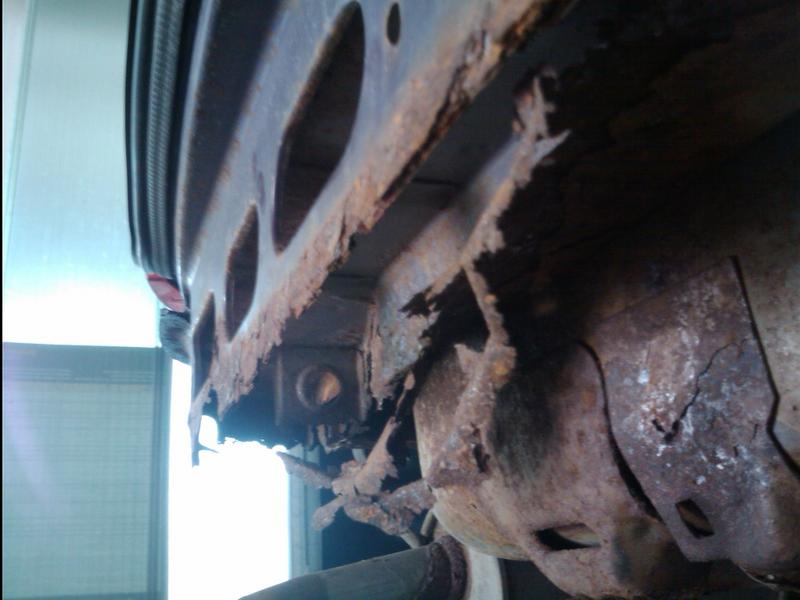

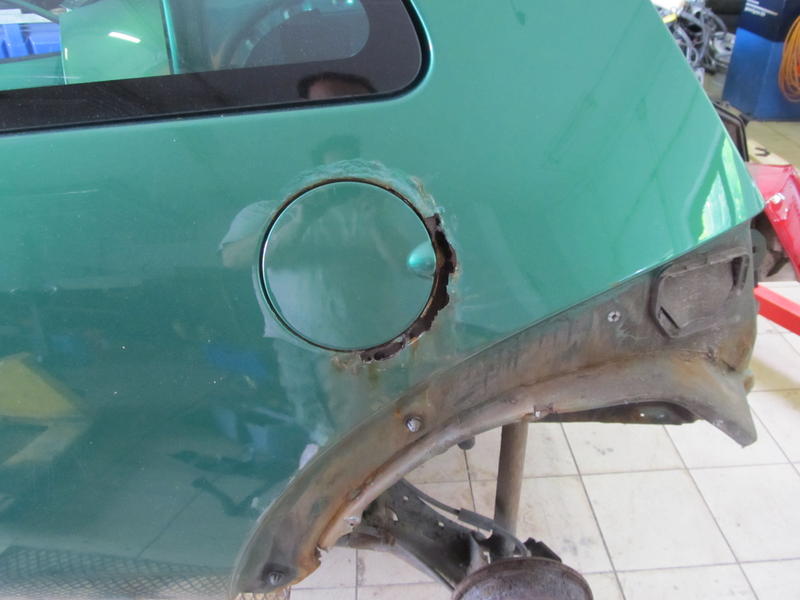

Alles fing damit an, dass letzte Woche eine gute Bekannte zu mir in die Werkstatt kam und meinte: "Bei meinem Auto ist der TÜV fällig, kannst Du mal drunterschauen, ob was Gröberes zu machen ist?"
Ich: "Alles klar, was für ein Auto ist es denn?"
Sie: "Ein Ka!"
Ich: Ich hab Angst....
Ungefähr eine halbe Stunde (und ein bisschen Rumklopfen) später hat Sie den Entschluß gefasst, ein neues Auto zu kaufen und ihren Ka gleich zum Ausschlachten dazulassen.
Ausser minimalem Flugrost Hau mich, ich bin der Frühling waren noch vorne beide Federn gebrochen (klar bei dem irrsinnigen Gewicht eines Ford Ka), die Servolenkung undicht (Leitung durchgerostet!) und noch ein paar Kleinigkeiten, aber seht selbst:
Bevor ich die Fotos wirken lasse, kurz die Fakten:
    - Ford Ka
    - Baujahr 2000 (!)
    - original 89918 km (!)
    - innen wie ein Neuwagen
    - bis vor zwei Jahren in 1. Hand, einer älteren Dame
Und jetzt die Fotos, kurz vor seiner letzten Reise ins Land Schrottistanien:
Beifahrerfußraum innen
Unterm Beifahrersitz
Kofferraumboden rechts
Radlauf hinten rechts
Derselbe Radlauf von innen
Seitenteil links mit natürlich gewachsener Belüftungsöffnung
Rahmenlängsträger vorne rechts
Rahmenlängsträger vorne links
Fahrerfußraum von unten
Querlenkerbefestigung vorne links

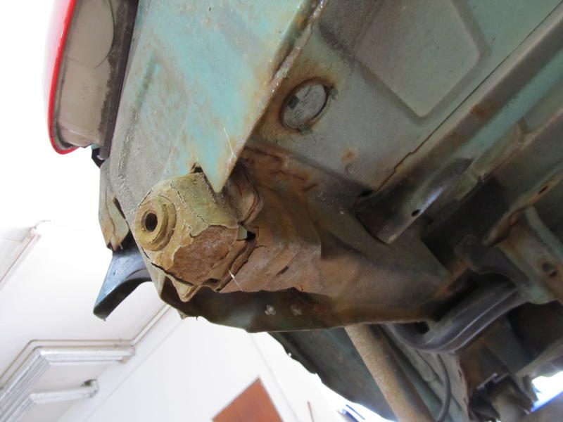

Halterung Abschleppöse hinten links (was soll man eigentlich mit einem Ka abschleppen?)
Heckabschlußblech hinten rechts (gar nicht sooo schlimm)
Querlenkerbefestigung vorne rechts
Einstieg Beifahrerseite

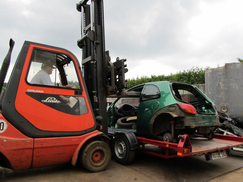

Und ab in die Presse

Das der Ford Ka ein Rostproblem hat, ist zwar bekannt, aber so einen hatte ich auch noch nie hier stehen, vor allem nicht mit dem Baujahr und dem Km-Stand.
Die Dinger wurden zwar seinerzeit in Spanien zusammengenagelt und die Roststelle um den Tankdeckel hat wirklich jeder (JEDER!) Ka, aber der hier hat selbst mich schockiert, vor allem, weil er aus ein paar Meter Entfernung wirklich noch schick ausgesehen hat, aber auf der Bühne Hau mich, ich bin der Frühling
Und mich kann echt wenig schockieren, schließlich habe ich Ende der 80er Jahre in einem Opel-Autohaus gelernt, zu Zeiten von Kadett-E, Vectra-A, Omega-A usw.
Nicht umsonst ist der Zweitname von Rost "Opelgold" Love it
