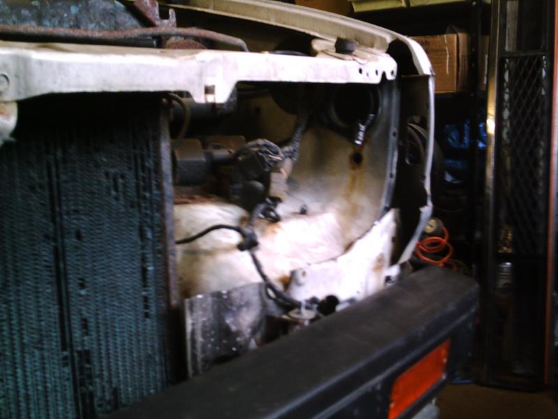

Nachdem mir vor über einem Jahr ein Terrano zugeflogen ist, passierte aus Zeitgründen erst mal nichts. Nun stand die komplette Sanierung an, da der Rostteufel ziemlich heftig zugebissen hatte. Die üblichen Kleinigkeiten wie Schweller, Radkasten hinten, Hecktraverse, Radläufe und noch ein paar kleine Überraschungen standen an. Weiterhin war das Lenkgetriebe undicht und die vorderen Bremsen fest.
Oben herum und innen war der Wagen in einem erfreulich gepflegten Zustand, nur von unten sah die Sache leider anders aus...
Da das Schweißgerät sowieso gerade auf Hochtouren lief und Lackarbeiten am Ende ebenfalls notwendig waren entschied ich mich noch zu einer weiteren Fingerübung:

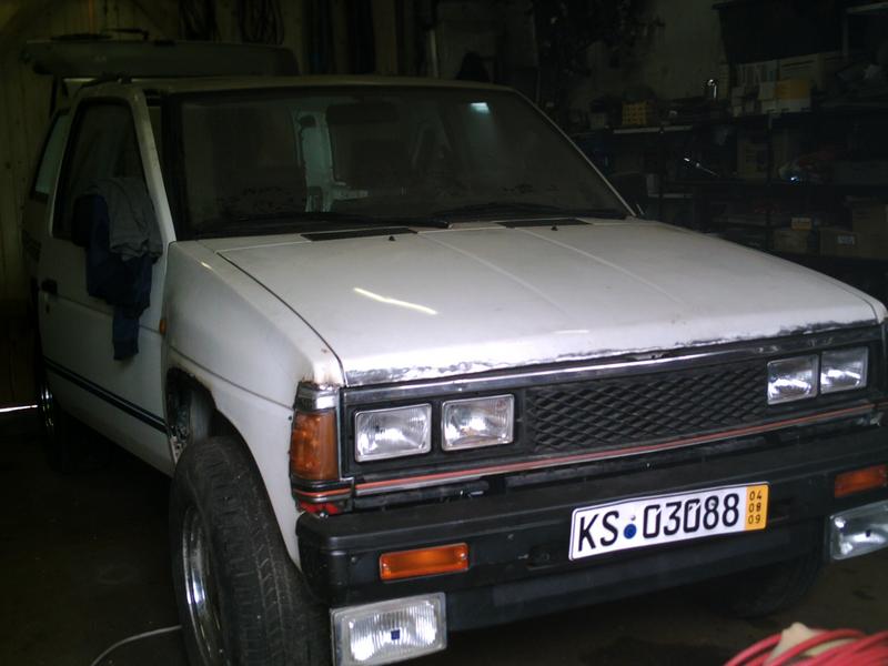

Da ich die Front des Terrano schon immer etwas langweilig und dröge fand, sollte er die Front des Y720 bekommen!

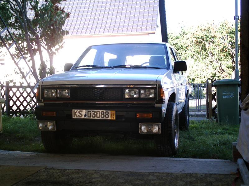

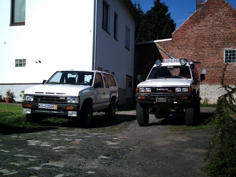

Hier mal meine Beiden im Vergleich:
Ursprünglich auf die Idee gebracht hatte mich Ex-Hyaene, als wir uns das erste Mal trafen und er spontan sagte, daß er so eine Front auch gerne an seinem Terrano haben wollte.
Als ich dann später das D21-WHB durchforstete, fielen mir Piktogramme auf, die den Terrano mit den Y720-Scheinwerfern zeigten. Also muß wohl bei Nissan auch schon mal jemand diese Idee gehabt haben. Womöglich in der Prototypenphase, denn der D21 ist ja der direkte Nachfolger des Y720.
Also Maß genommen, und es schien möglich, und Teile hatte ich ja auch noch liegen dafür.
Somit ging es zur Tat:

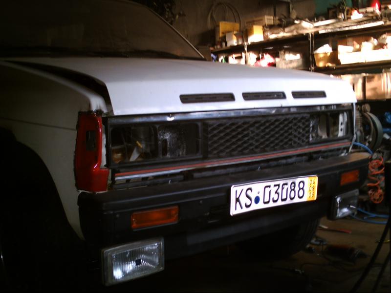

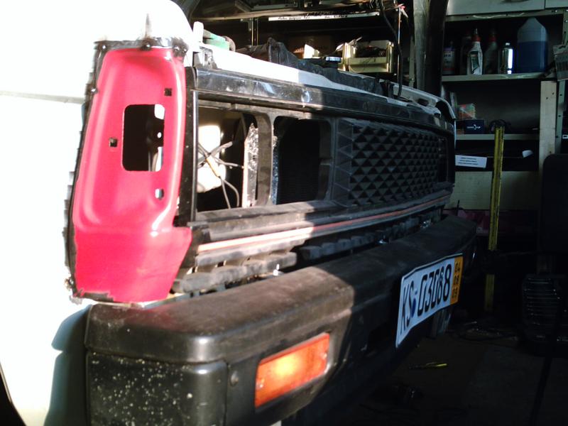

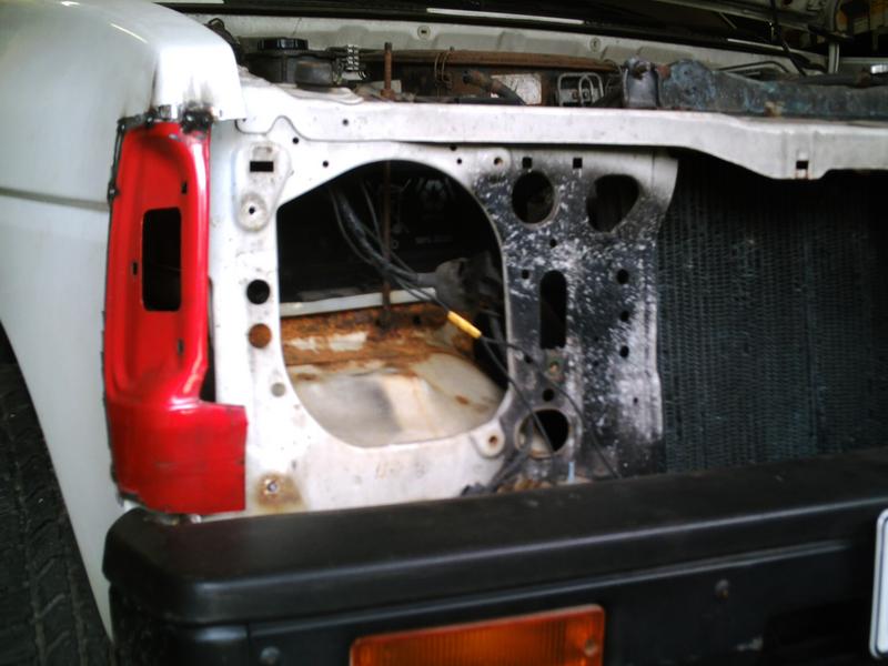

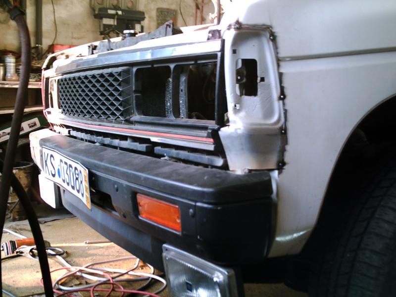

Die Blinkerbleche bei der ersten Anprobe. Auch der Kühlergrill paßt nicht schlecht. Insgesamt ist die Terrano-Front aber 4cm breiter.
Auch die serienmäßige Haube paßt natürlich nicht mehr:

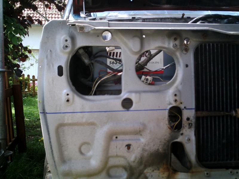

Die Frontmaske mit den Scheinwerferaufnahmen muß natürlich auch geändert werden:
Die Maske des Y720 sieht doch deutlich anders aus! Die Anpassungsarbeiten dieser Partie haben unzählige Stunden verschlungen!

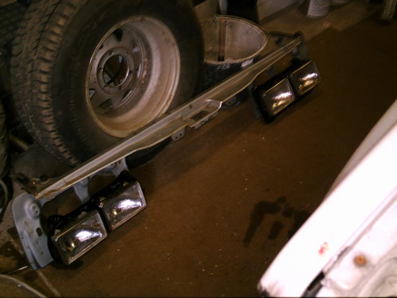

Hier mal die Spenderteile vom YPS:
Und bei der Einpassung der Scheinwerfer:
Die umgebaute Haube:

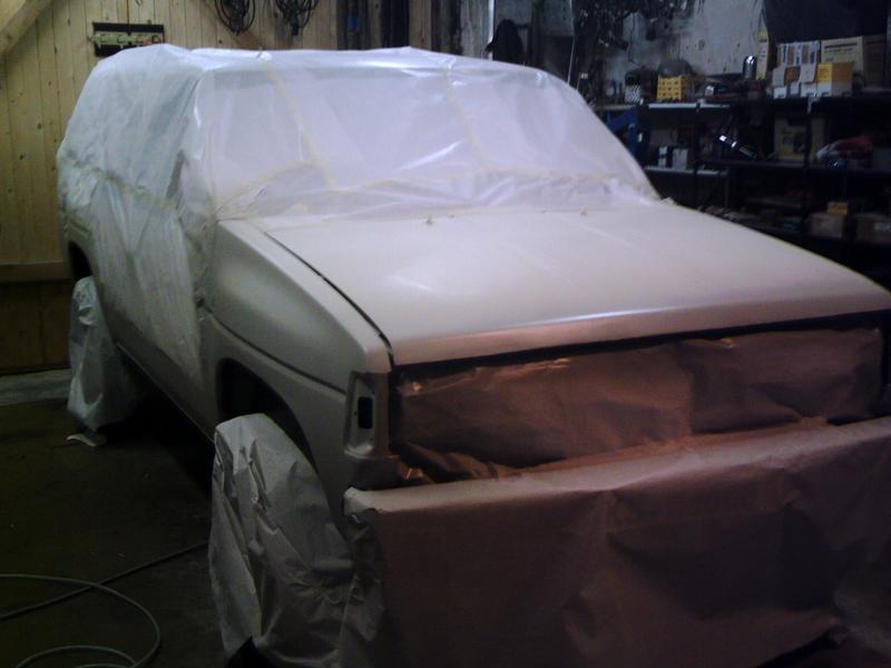

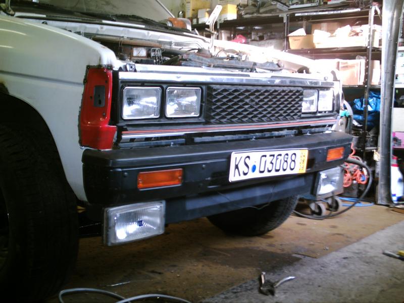

Nach vielen Stunden ging es zur Lackierung:

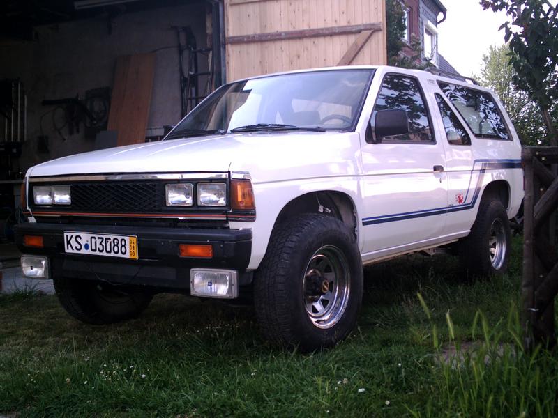

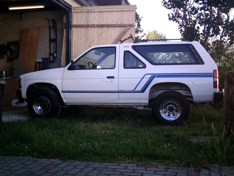

Das Ergebnis entspricht nun genau meinen Vorstellungen:

Jau, sieht spitze aus bis auf eine Kleinigkeit die mir persönlich so überhaupt nicht gefallen will und in meinen Augen das stimmige Gesamtbild (zer-)stört: Die Zusatzscheinwerfer unter der Stoßstange.

@ ThorstenD:
Da bin ich mir auch noch nicht schlüssig. Die Nebelscheinwerfer waren so dran. Eigentlich wollte ich letztlich die pure Form,
es sollen auch die Verbreiterungen ab bleiben.

Ja,ne ist schon klar, auch wofür du ihn haben wolltest wußte ich nicht, aber ich muß Thorsten recht geben nie näbler schauen sch.... auß

Euer Wunsch sei mir Befehl, ich werd sie mal abschrauben und es auf mich wirken lassen. Euer Wunsch sei mir Befehl
Ich denke, Ihr habt recht, ich hatte mich nur schon fast an die Klötze gewöhnt... Hau mich, ich bin der Frühling

Aber will nicht OT werden. Muss leider den auch den anderen recht geben... die Legosteine unten dran sehen wirklich nicht so dolle aus. Aber dein anderer Freund neben dran aufn dem 1 Foto dafür um so schöner!, aber denke den anderen kreigst du auch noch hin.

Die Legoscheinwerfer aber auf die Stoßstange in die Mitte, auf,s Dach oder in der Garage einlagern.

bei den Nebelscheinwerfern schließ ich mich aber der Allgemeinheit an...

So, melde gehorsamst Vollzug: die Nebelscheinwerfer sind ab! Euer Wunsch sei mir Befehl
Foddos gibt es, wenn ich mit der Scheinwerferverdrahtung und der Feinjustierung der Blinker durch bin.
Nur noch ein paar restliche Konservierungsarbeiten am Unterboden, Blindschrauben gegen Schmiernippel ersetzen und
abschmieren (schwachsinnige Sparmassnahmen von Nissan!!!), diverse Verkleidungen wieder dranbauen, auch innen
wieder grundrein machen, dann kann es in einer guten Woche zum TÜV gehen.
