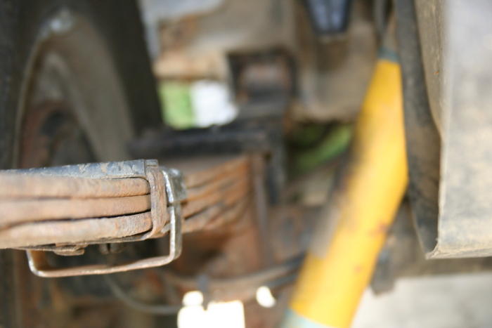

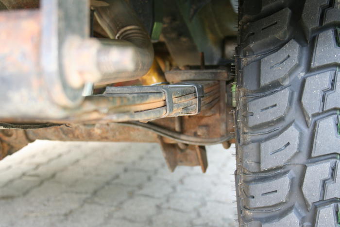

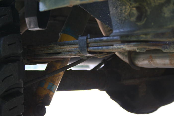

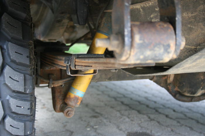

BeitragVerfasst am: 13.06.2011 15:54:27    Titel:
so hier mal die bilder meiner blattfedern:
Rechte seite wo er ca 2cm tiefer ist:
und dann die linke seite :
XJDennis
1. Land Rover 90TDi ROW
2. 110TDi
3. Jeep XJ 4,0i
4. Subaru Forester
5. Kubota B7001
6. Beta RR 390 MY18
7. Yamaha XJR1300SP
8. div. Anhänger
BeitragVerfasst am: 13.06.2011 18:59:51    Titel:
Ich halt das AAL für eine fast noch ne größere Pfuschlösung, als meine Sache mit dem Ford Federblatt.
Ich hab quasi keins dazu gelegt, sondern nur das meiner Meinung nach Schwächste, in meinem Fall das lange 2. ausgetauscht. Das Fordblatt ist schön gebogen und sicher nochmal 25% stärker als das AAL.
Das dadurch 10cm mehr höher zum voherigen leichten Hängearsch, bei ner super weichen Verschränkung
zu stande kommen, hab ich voher selbst nicht geahnt. War darum ganz positiv überrascht. Hab somit nach wie vor 4 Lagen, brauch keine längeren Federbügel und hab bei den alten noch platz für Achskeile etc, alles im allen halt ne günstige Angelegenheit & für meine Zwecke ideal.
