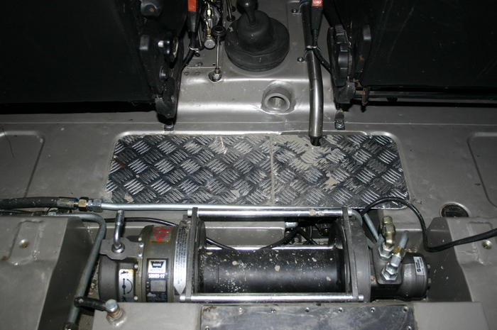

Ich wollte mal Eure Meinung über eine Idee hören bevor ich sie umsetzte...ich bin z.Z. etwas Betriebsblind..
Ich will bei meinem 90 nach viel Ärger eine Mechanische Seilwinde montieren und zwar hinten, weil mir vorn das Gestänge zu sehr klappert.
Leider habe ich hinten nicht soviel Platz bzw. wenn ist es schwierig das Seil auch nach vorn durchzuführen weil irgendwas im Wege ist.
Jetzt bin ich auf die Idee gekommen, die Winde mittig hinter den Sitzen zu montieren und das Seil nach oben, dann nach vorn und vorn an der Haube wieder durch eine Führung laufen zu lassen. Damit könnte man das Seil auch gleichzeitig mal für hinten oder seitlich nutzen.
Stabiler Käfig ist vorhanden, bin mir nur über die Umlenkkräfte usw nicht so im klaren. Es würde vieles einfacher machen bin mir aber nicht sicher ob es eine gute Idee wäre..was denkt Ihr?

Hmmmmm
Gehen wir mal von einem Kraftvektor aus, der von der Umlenkrolle oben senkrecht in Richtung der Winde wirkt.
Dann hast du noch einen Kraftvektor der in Richtung deines Anschlagpunktes geht.
Dann kannst du diese beiden Vektoren zu einem Parallelogramm vervollständigen.
Im Prinzip sollte dann die Diagonale der resultierende Kraftvektor sein. Du hast also mindestenes die Kraft der Winde in der
Diagonalen wirken, die auf deinen Käfig wirkt.
Das interessante ist dann, daß dich deine Winde genauso wie der wirkende Kraftvektor damit eher in den Boden drückt, als dich rausholt.
Du müsstestes also mit weiteren Unlenkrollen erstmal das Seil wieder noch unten bringen, damit sie einen wirklichen Nutzen hat.
So ganz einfach wirds also nicht werden.
Dann ist es doch sinnvoller die Winde wirklich in der Mitte vom Auto hinter den Sitzen anzubringen und das Seil dann mit einem Rohr bis
nach vorne in die Stoßstange zu führen.
Christian
BeitragVerfasst am: 20.06.2011 21:45:43    Titel:
das Seil zieht dann vorne von zu weit oben. Damit kommst du aus keinem Loch gut raus ohne brachialen Druck auf den Käfig aus zu üben. Der Käfig bräuchte zudem im bereich des Seilverlaufs Streben nach unten. Also nicht wie ein Standardkäfig.
Was bitte ist da im Weg? Komm vorbei und ich zeige dir mindestens 2 Wege nach vorne.

BeitragVerfasst am: 20.06.2011 23:14:36    Titel: winde
Du hast die breitere Spritzwand bei dem td5, der alte tdi ist viel schmahler, auf einer Seite liegen schon die Kühlerleitungen, war halt heute so eine Idee. Vorn könnte man das Seil sehr leicht bis kurz über die Haube bekommen, meine Warn ist nur ungleich tiefer, aber der Druck geht halt immer noch erstmal um den Käfig und drück natürlich trotz Umlenkrollen...ja danke war nicht so eine Gute

Was hat das mit der Spritzwand zu tun? Hast du keine Flex? Unsicher Die andere Möglichkeit geht nicht durch die Spritzwand! Schau mal richtig. Manchmal muss man sich einfach mal mit nem Bier unters Auto legen und alles auf sich wirken lassen... Hau mich, ich bin der Frühling
