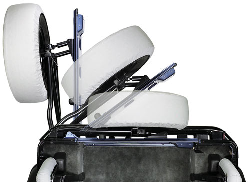

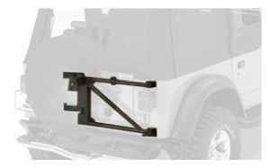

Du meinst die Halterung für das Reserverad? Das Teil ist aus dem Zubehör für den Wrangler TJ, aber man kann sowas sicher ähnlich für andere Fahrzeuge bauen. Der Vorteil der Konstruktion ist, dass das Gewicht des Rades von der Heckklappe auf die Karosse gleitet wird, und dass man trotzdem die Hecktür öffnen kann, ohne vorher irgendwelche Riegel zu öffnen. Hier mal ein paar Herstellerfotos für das Funktionsprinzip:
Die Lager rechts sind hinter der Karrosserie mit passenden Blechen unten an den Rahmen und oben an den Überrollbügel geführt, sollte also halten...

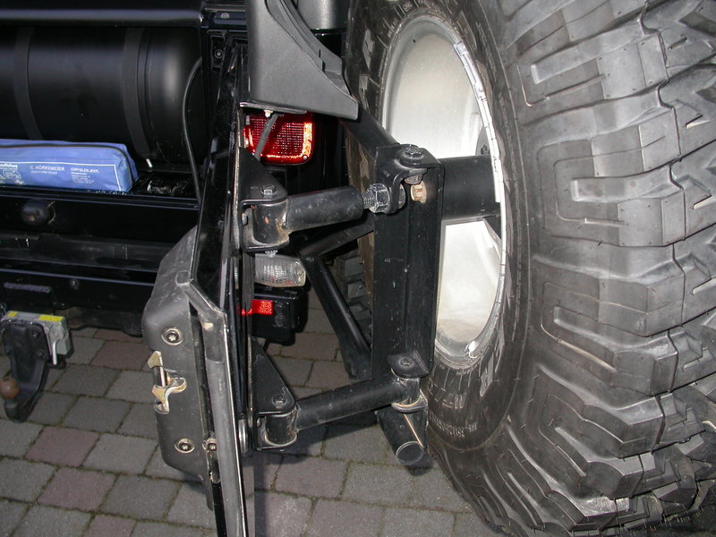

so sah das an meinem Wrangler aus:
Bilder machen kann ich leider nicht mehr, weil ich den Wagen vor 2 Jahren verkauft habe, aber es ist noch einiges an Bildmaterial vorhanden. Also einfach immer mal fragen!
