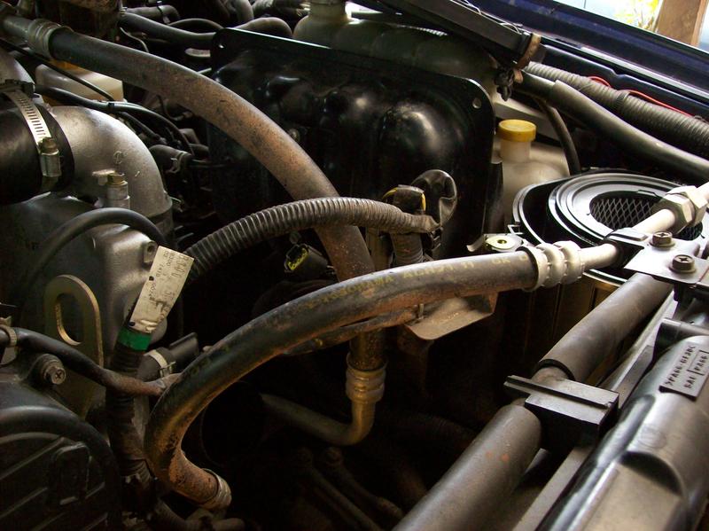

BeitragVerfasst am: 22.06.2011 22:44:03    Titel:

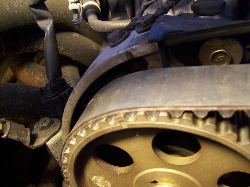

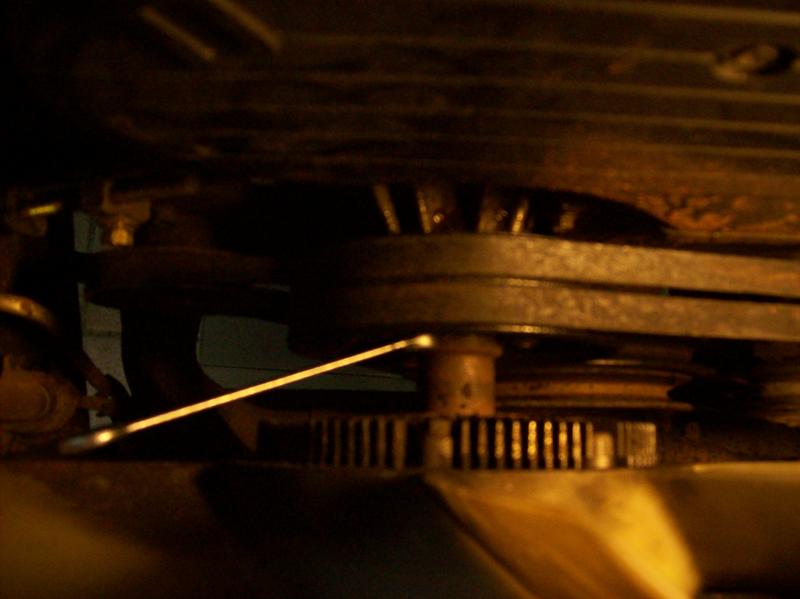

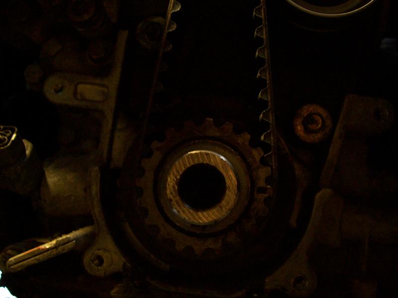

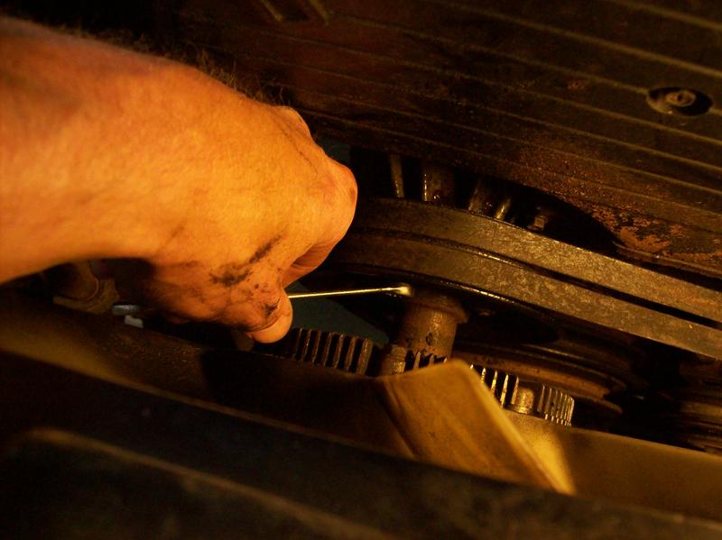

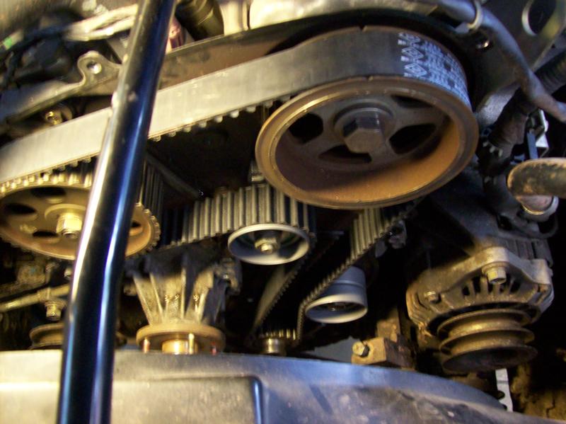

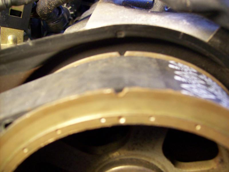

Etwas spät und leider auch nicht viele (die Digi hat den Geist aufgegeben bzw der Blitz, die letzten Bilder sind nur was geworden weil meine Ma mit der Handlampe den Motorraum ausgeleuchtet hat).
Erstmal alle Keilriemen Spanner lösen.
Lüfterrad und die Keilriemen scheibe runter von der Wapu
Schlauch vom Lufi entfernen damit man mehr Platz hat und das Lüfterrad seinen Weg nach draussen findet
Auf den letzten Bildern sieht man die Markierungen der Verteilerpumpe, Nockenwelle, Riemenführung und Kurbelwelle(der kleine Punkt sollte mit dem Materialvorsprung am Motorblock fluchten.
Den Kühler (so wie es einige machen) habe ich nicht ausgebaut.
Hoffe es kann wer mit den Bilder etwas anfangen.
BeitragVerfasst am: 23.06.2011 10:22:08    Titel:
Solltest vielleicht noch erklären wie du die Zentralschraube der Riemenscheibe gelöst hast.
Das ist ja immer ein Problem.
PatrolY61
Wohnort: Rastede/Hahn
BeitragVerfasst am: 23.06.2011 12:25:29    Titel:
Knebel, ca 1,5mtr langes Rohr, auf meine Kraft vertrauen und Dad hat nur kurz den Anlasser drehen lassen. Hatte schon geklappt wo ich die Ölpumpe raus haben musste. Schraube gereinigt und mit wenig Schraubensicherung wieder rein.
Besser wäre natürlich den Anlasser ausbauen und das Sperrstück einsetzen.
