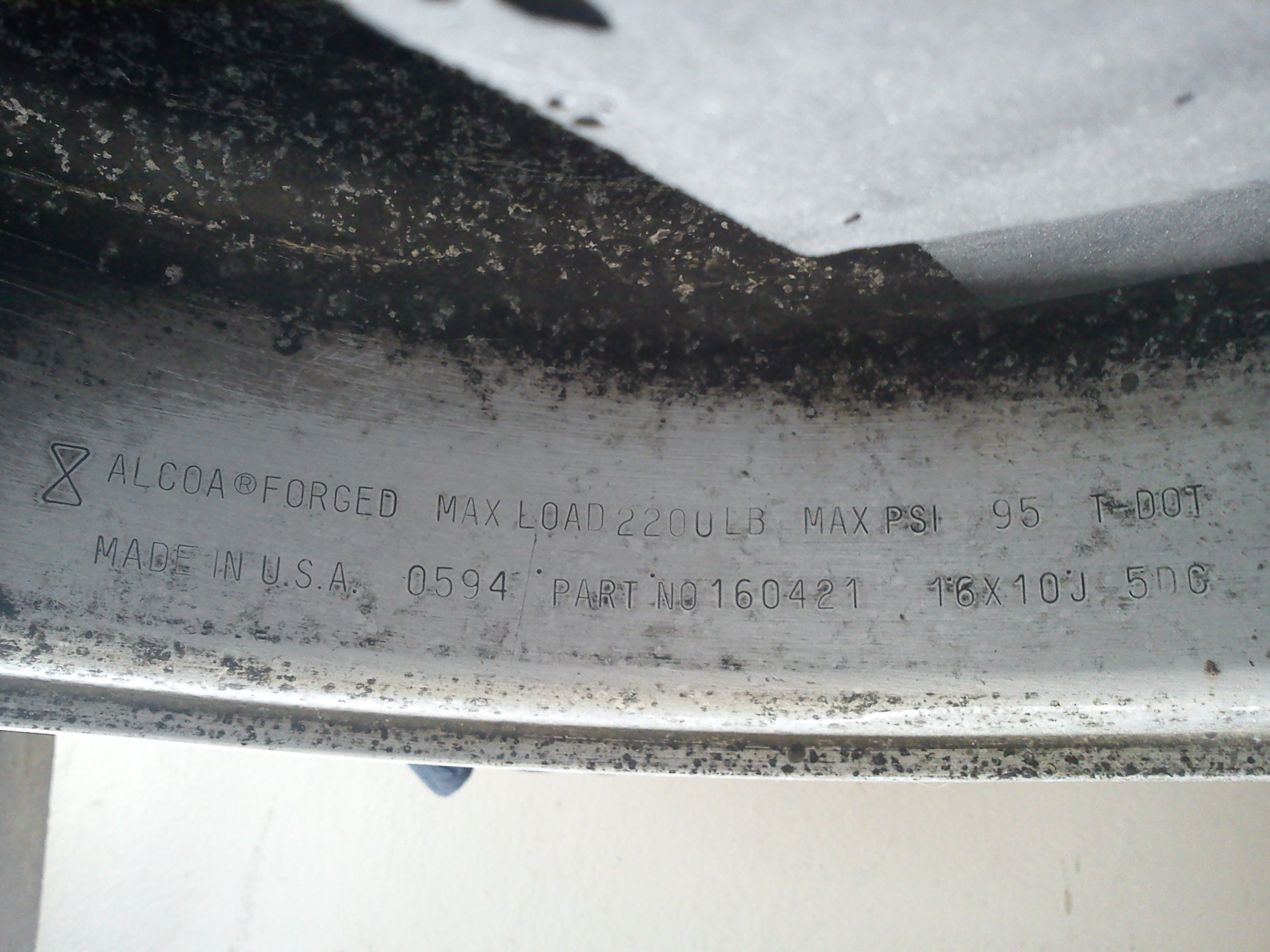

hallo user, hab bis jetzt immer noch nicht meine alcoas an den man bekommen, nachdem bei ebay die auktion gescheitert war hab ich sie erstmal nicht wieder eingestellt, möchte erst einmal ein paar daten zu den felgen wissen, eventuell irgendwie ein gutachten besorgen...vielleicht könnt ihr mir ja helfen Unsicher

Traglast 2200 lbs (muss man umrechnen, im Netz gibs da sicher was)
0594 duerfte eventuell das Produktionsjahr/monat sein
PartNO ist die Teilenummer, unter der Du bei Alcoa wohl alle notwendigen unterlagen/Gutachten erfragen kannst
16x10J heisst 16 Durchmesser und 10 Breite. das J koennte die Humpform angeben, also der Wulst in der Felge welcher den Reifen "festhaelt"
MAXPSi gibt den maximalen Luftdruck an, bei dem wohl das ventil in der Felge noch dicht haelt...
5DG sagt mir so ausm Stehgreif garnix
Wichtig waere noch der Lochkreis der Radbolzenloecher, beim G ist das zB 5x130 (falls ich mich gerade nicht irre...) und der Innenkreisdurchmesser?, also des Loch in der Mitte...

danke für die umfangreiche antwort Smile jetzt weiss ich schonmal ne ecke mehr über die teile. werde mal bei alcoa nachfragen wie es mit einen gutachten aussieht Smile bei dem lochkreis bin ich mir nicht sicher ich hab mal von mitte radbolzen diagonal zum nächsten radbolzen ende gemessen und das waren ca. 114mm...nur kann ich keine felge im netz finden^^

denkst du denn, dass meine alcoas für jeep passen??? wie gesagt lochkreis hab ich selbst ermittelt und bin mir auch nicht so hundertprozentig sicher Smile

hab bis jetzt noch nix neues herausgefunden, alcoa meldet sich nicht und sonst kann ich auch nix im netz finden...bekommt man sie denn gar nicht eingetragen, tragfähigkeit ist doch eingestanzt Grins

Doch bekommt man sie eingetragen, wnen Du kein Papier zur Hand hast laeufts wohl auf nen Einzelgutachten raus. Such Dir mal nen guten Pruefer und red mit ihm, eventuell hat er was in seiner Datenbank was er fuer Eintragung verwenden kann.
Ansonsten gaebes u.U. noch den Weg uber die 4x4 "Tuning"Firmen ala ORC, Delta 4x4 (welche lange Zeit Alcoas im Programm hatten!), Extrem-Motorsport & Co...

Jeeplochkreis 5x 114,3mm
