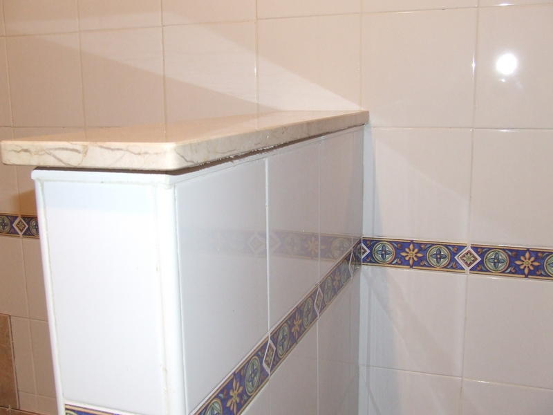

Ich brauche mal wieder Euren Rat:
Badrenovierung:
Ich muss diesen abgefu***** Marmorsockel von den darunter befindlichen Fliesen lösen.
Bisherige Versuche:
Teppichmesser, Brotmesser, Säge (3 Blätter abgebrochen)
Das Sch*** Ding bewegt sich keinen Millimeter.
In der Mitte sind ein paar Zentimeter Luft (in der Breite), wo man mit den Messern usw durchkommt bis auf die andere Seite, aber ansonsten keine Chance....
Könnte man da einen Keil reinhauen, oder bricht da eher die Mamorplatte?
Wie bekomme ich das Drecksding runter?
Silikonentferner reinspritzen und warten?

Hm, wenn das handwerklich ordentlich gemacht ist, ist die Platte auf der Wandscheibe festzementiert und nur mit Silikon abgedichtet. Komplett mit Silikon verklebt halte ich für eher unwahrscheinlich. Mit einem Keil killst Du die Platte garantiert. Da hilft nur Meissel, vorsichtig den Fliesenkleber oder Mörtel rauskratzen/meisseln und Beten. Ein Druckluftmeissel oder Bohrhammer ist da sehr praktisch, der rüttelt den Kleber/Mörtel lose.

Ok, Danke, ich werds mal so versuchen, ne breite Klinge für den Bohrhammer habe ich ja...
Wenn nicht, wird drum herum gefliest und die Platte bleibt drauf.

Wenn die mit Silikon aufgeklebt ist hilft dir ein Stahldraht... Durchfädeln, an beiden Seiten nen Griff drantüddeln und dann damit das Silikon durchschneiden.

Danke für den Tipp mit dem Seil.
Habs grad mal mit einem dünnen Nylonseil probiert, dass ging ein paar cm gut und ist dann gerissen, mal gucken, ob ich morgen ein Stahlseil finde, die Vorgehensweise sieht ganz vielversprechend aus. Zumindest Materialschonender als Bohrhammer.

Geh zum Autoglaser und frag nach dem Draht zum Scheiben ausbauen.
Als Alternative geht auch so eine Seilsäge aus dem Heimwerkermarkt.
Habe ich schon sehr gute Erfahrungen mit gemacht.

Alternativ eine (Stahl) Gitarrenseite von ner Westerngitarre...

ich habe mir heute ein breites Sägeblatt aus dem Baumarkt mitgebracht, werde das erstmal testen, ob das auch gleich wieder durchbricht, wenn ja, gehts morgen zum Glaser. Normales Stahlseil im Baumarkt war nur mindestens in 2mm zu bekommen, ist zu dick.
@Achim, Danke für den Tipp mit der Gitarre, ist natürlich auch einen Versuch wert.

Autoscheiben-Schneidedraht ist auch kein Stahlseil bzw. -draht im eigentlichen Sinn, sondern im Querschitt betrachtet quadratisch! Und höllisch scharf...

Genau den meinte ich!
Draht muß nicht immer rund sein!

Fahrrad Schalt/Bremskabel. Sofern nicht Vollhydraulik verbaut ist sollte sowas doch im Keller liegen. Der ist glaub ich dünner als 2mm.

Wir haben die Platte draufgelassen und sauber "drumrumgefliest"
War dann doch einfacher als noch mehr graue Haare ......
