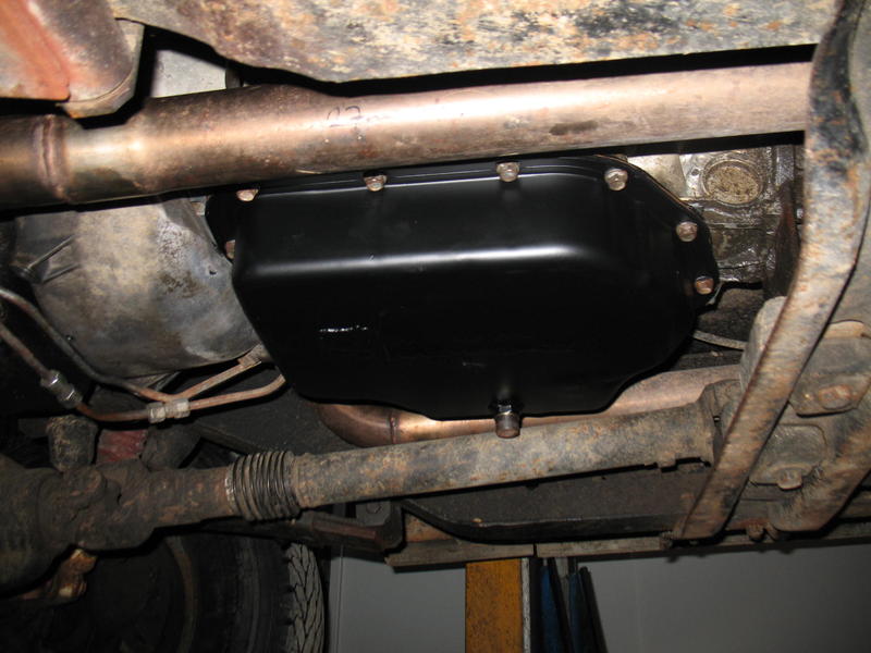

Was ich noch vergessen habe zu erwähnen,
Wenn man die ölwanne schon ausgebaut hat, bietet es sich natürlich an ein Ablasschraube nachzurüsten.
So habe ich es bei mir gemacht.
